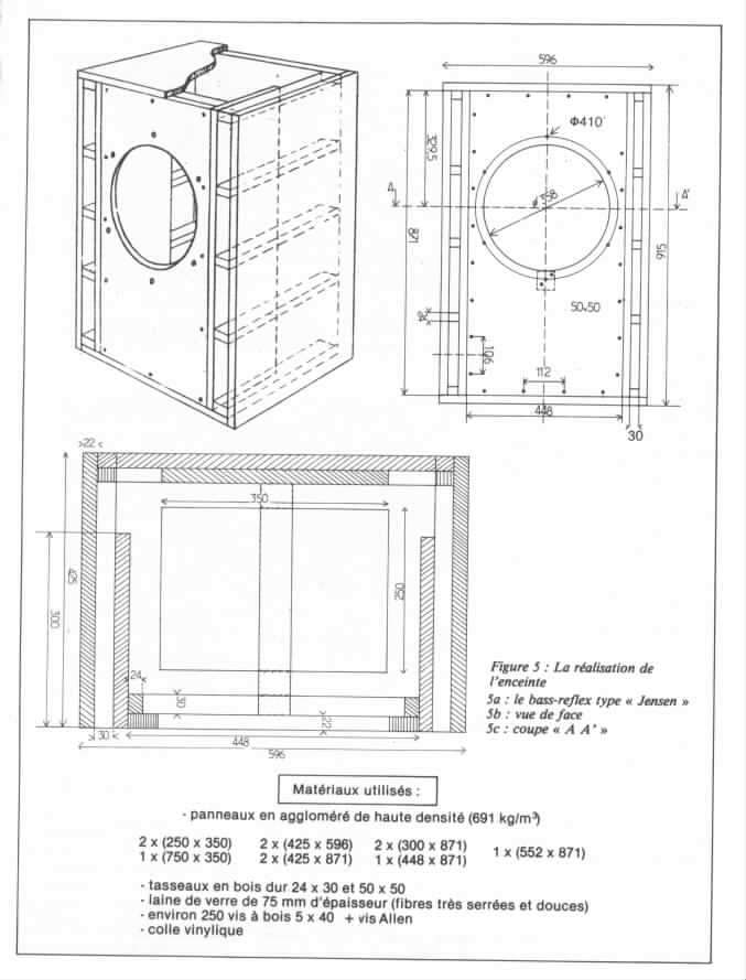

Le plan de la caisse pour PR38 :

A noter que la caisse ne convient pas pour ces HP, il faut boucher les évents, sinon ça fait "boum boum" dans le grave.
