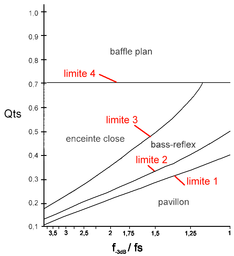

Suite à l'atelier "mesures de paramètres de Thiele et Small de haut-parleurs de grave" qui s'est tenu le 4 février dans le cadre d'un weekend Mélaudia, certains m'ont demandé, s'il était possible pour moi d'indiquer comment on pouvait, à partir de la connaissance des paramètres de Thiele et Small, effectuer le choix de la charge du haut-parleur.

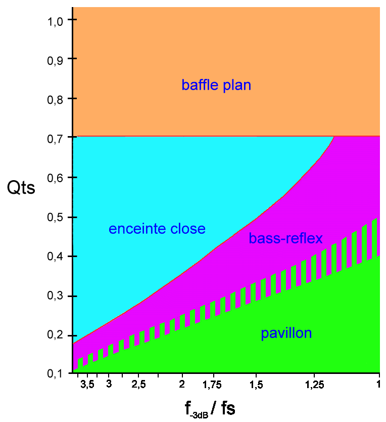

J'ai commis à cet effet un graphique qui doit aider au choix de la charge du haut-parleur en fonction du Qts du haut-parleur et de la fréquence de résonance.
Les charges envisagées sont :
1) charge par pavillon
2) enceinte bass-reflex
3) enceinte close
4) baffle plan
L'axe des abscisse est le rapport entre fréquence de coupure à -3dB et fs la fréquence de résonance à l'air libre du haut-parleur.
L'axe des ordonnées est le Qts du haut-parleur.
Certains voudront savoir quels sont les critères qui définissent les limites entre domaine de charge préconisée.
Il y a 4 limites que nous avons numérotées de 1 à 4 sur le graphique suivant:
La limite 1 correspond à un coefficient d'alignement n = 5,7 du bass-reflex, valeur au-dessus de laquelle la courbe de réponse présente une bosse vers sa coupure basse.
La limite 2 correspond à une fréquence de coupure basse ( à -3dB) égale pour la charge par pavillon et l'enceinte bass-reflex.
La limite 3 correspond à une fréquence de coupure basse ( à -3dB) égale pour l'enceinte bass-reflex et l'enceinte close.
La limite 4 correspond à la valeur la plus basse (Qts = 0,7) généralement préconisée pour l'utilisation d'un haut-parleur monté en baffle plan.
