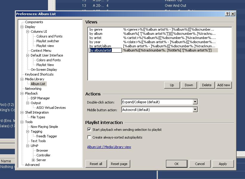

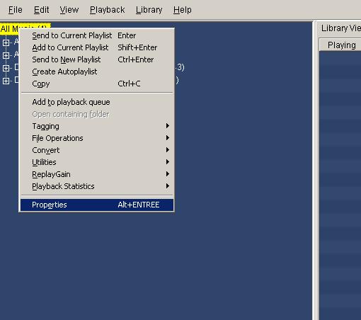

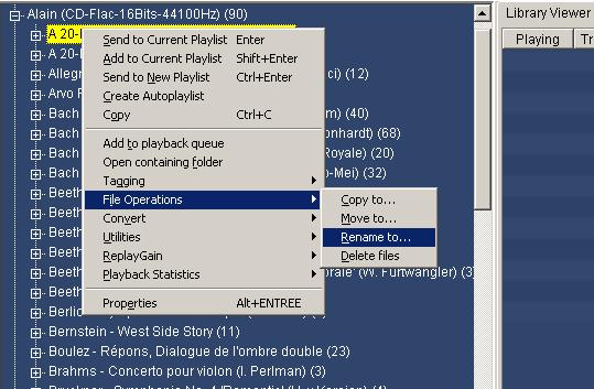

J'ai donc repris ma règle de nommage comme suit dans l'interface "File operations/Rename to.../File operation setup" de Foobar:
%tracknumber%.%totaltrack% - %directoryname%
Exemple :

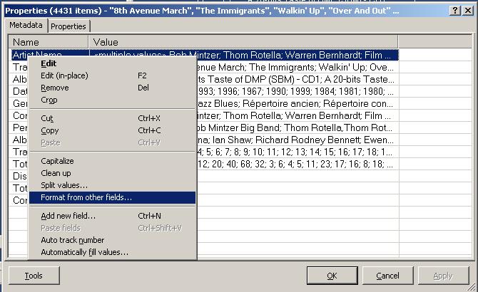

- Le 2ème écueil à surmonter a été la gestion des metadatas "Artist Name", "Composer", "Performer" et "Album Artist" car Squeezebox Server après le scan des fichiers ne voyait aucun "Artiste" :
Dans l'interface "Properties" de Foobar, il suffit que l'un des champs "Composer", "Performer" ou "Album Artist" soit renseigné pour afficher un contenu dans la colonne "Artiste" de la playlist de Foobar. Hors ne voulant pas perdre d'information je me suis appliqué à renseigner méthodiquement selon le cas les champs "Composer", "Performer" ou "Album Artist" en laissant vide le champ "Artist Name" car je n'en faisais pas très bien la distinction avec "Album Artist". Pas de chance, c'est ce champ qui est scanné par Squeezebox Server !
J'ai donc renseigné ce champ dans l'interface "Properties / format with others fields..." de Foobar de façon conditionnelle en priorisant le compositeur pour la musique classique, l'artiste de l'album pour la variété ou l'interprète pour d'autres cas comme suit : $if3(%album artist%,%composer%,%performer%)
NB : ces opérations de renommage de fichiers ou de modification de contenu de champs de metadatas ont pu être traitées massivement et rapidement grâce à Foobar (> 4 500 fichiers renommés ou champs modifiés en moins de 2 mn).
