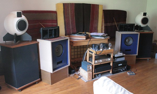

RE: Filtrage passif Altec 414A / 811
Voilà à quoi cela ressemble.

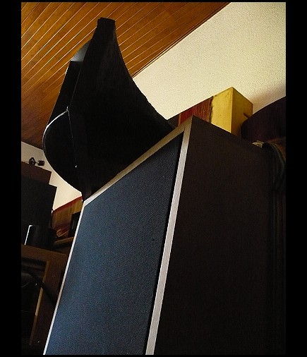

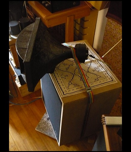

Je me permettrais de te conseiller de soigner la mise en phase des deux HPs en alignant le plus précisement les bobines des deux HPs.
Puisque tu en parles, j'ai noté en regardant tes photos que tu avais essayé plusieurs positionnements de tes compressions. Laquelle as-tu finalement retenue? Tu as aligné les bobines de tes compressions et des 414? Cela a du nécessiter la fabrication d'un support pour le 811 qui se retrouve alors en avant des caissons.

#9
Salut,
La position actuelle est celle-ci :
Les deux bobines sont quasiment alignées. Je ne peux pas faire mieux pour l'instant car mes 811 sont traités à la grenaille et au blaxon et font plus de vingt kilos. Pas possible de les mettre plus en avant sans faire très compliqué.
Ce placement a apporté beaucoup par rapport aux autres positions testés (en naturel et cohérence). Je rappelle que l'auditeur doit être aligné avec la deuxième cellule (en partant de l'extérieur). Les placements du 811 dans les enceintes type 19 ou Valencia m'ont toujours laissé songeur après avoir essayé tout cela. Je me demande comment la mise en phase est faite sur ces modèles (filtre du second ordre où la phase est peut être inversée ?).
