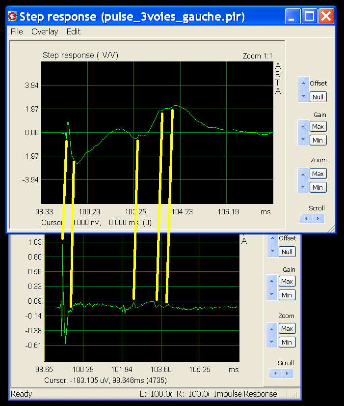

bpinot a écrit :Pouvez vous donner votre opinion sur l'opportunité d'utiliser la fonction "STEP REPONSE" de ARTA pour le calage temporel.
Bonjour Bernard,
La réponse à un échelon ("step response" d'ARTA) me parait fournir les mêmes informations que la réponse impulsionelle elle même.
Ce n'est guère étonnant car l'aide d'Arta nous dit que la "step response" est obtenue par intégration temporelle de la réponse impulsionelle.
Sur l'exemple suivant on constate qu'on localise sur les deux types de réponse les mêmes défauts.
