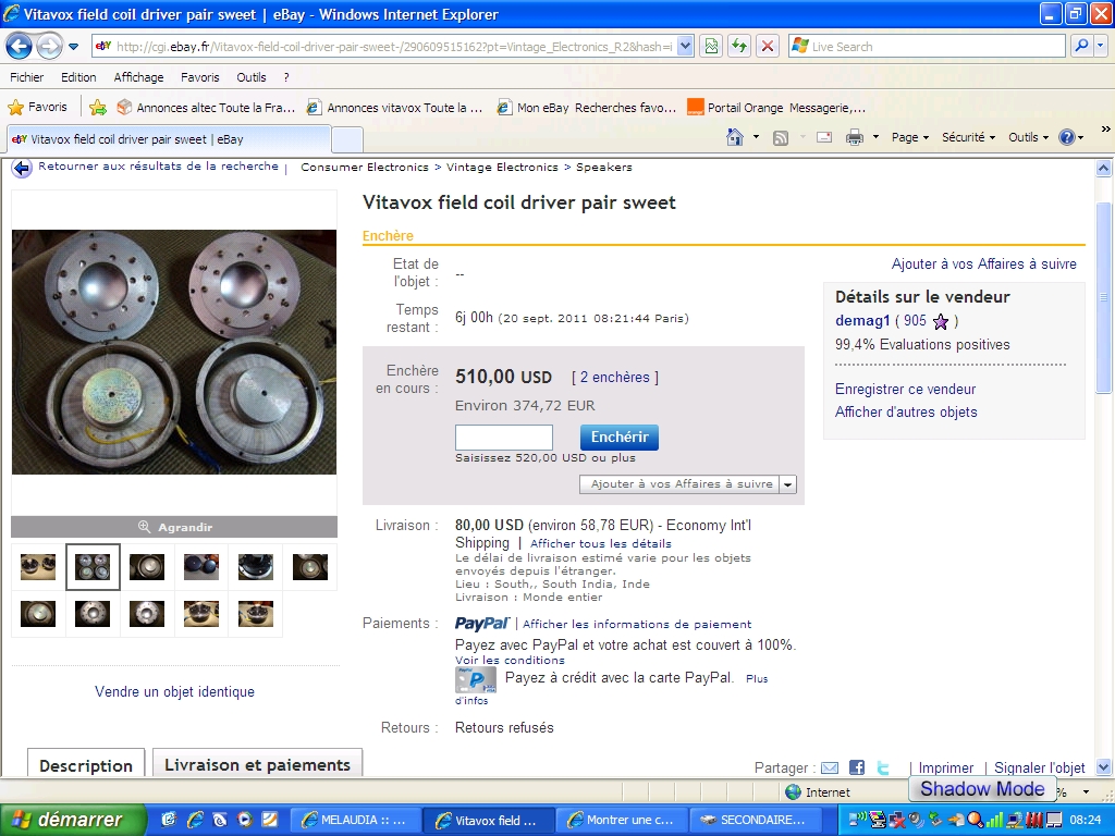

bonjour
vu sur la baie
http://www.ebay.com/itm/Vitavox-field-co...43a9ad4a9a
voila qui peut donner quelques idées pour rehabiliter les gp1 aux aimants annemiques qui trainent dans les brocantes. Reste a calculer la bobine ,le vendeur precise R= 5,6 ohms , 7 volts, 0,8/0,9 Amp .
a vos calculettes

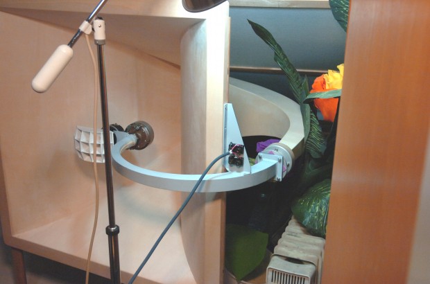

en fait je ne les utilise pas regulierement ils n ont pas de place dans mes sytemes actuels. j en ais trois paires dont une un peu anemique
qui meriterais une bobine mais je n ais pas d experience de ce domaine.
peut etre pendant l hiver s il fait froid.
j ai une paire de 8 cellules,une paire de trois cellules( les petits)
et des adapteurs qui permettent de les mettre sur les 15 cellules ou les cn157 ou les rh 330 . j ai fait quelque essais, mais je pense que leur place est plus au sein d un syteme vintage full vitavox que je ferais peut etre un jour si je trouve les 38 qui vont bien. j hesite maintenant a acheter des orphelins, tu connais la question.

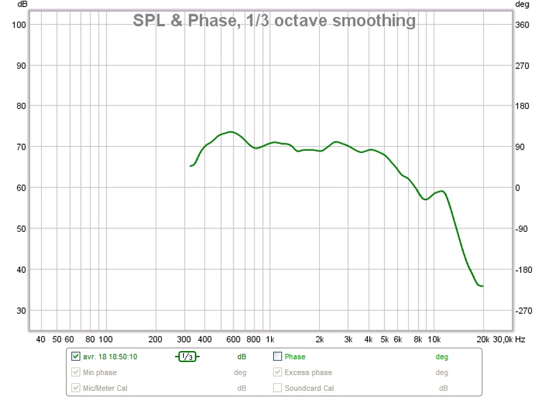

une mesure a 1,50m GP1+8 cellules vitavox
amicalement

bonsoir
effectivement ca a l air de descendre a .......150hz
http://www.german-vintage-loudspeakers.c...o-horn.htm
etonnant non!
