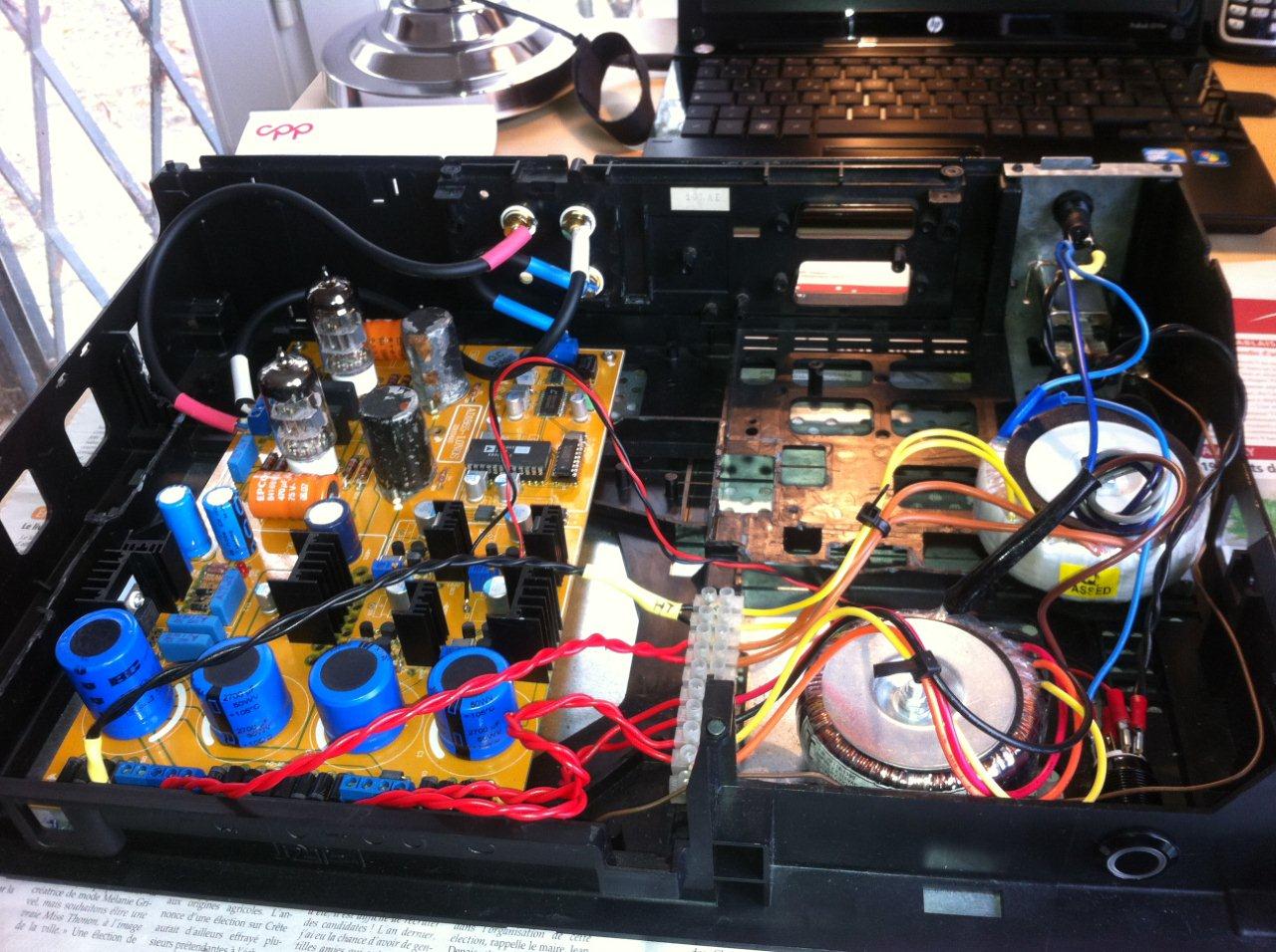

05/03/2012-16:16:06 (Modification du message : 05/03/2012-17:24:05 par Jean-Louis P.)
RE: Réalisation DAC NOS AD1865 SRPP
Bonjour Iab
A vu de nez, ta shopping list correspond à ce que j'ai acheté.
Mon coffret est de récupération (ancien magnétoscope dont j'ai changé la face avant) et fait 32 X 44 X 10, prévoir grand de toutes façons dès fois qu'il te viendrait l'idée de transformer le DAC en préamp avec sélection des entrées, volume, et pourquoi pas plusieurs circuits en test en // (par ex sur la sortie). Je ne vois pas pourquoi l'alu serait indispensable, le mien est en acier avec face avant alu.
Colliers de serrage : ne pas abuser, cela fait propre mais à tendance à rapprocher des fils qui ne devraient pas l'être
Pourquoi des passe-fils, tu as des connecteurs ?
Penser à prendre des cosses de couleur différente pour faciliter montage/démontage. J'ai mis des cosses partout y compris sur l'inter et le fusible tant que le montage est provisoire (il risque de l'être en permanence (;-))
Commencer à réfléchir aux condos de sortie, il faut prévoir la place nécessaire car certains modèles ne tiendront pas sur la carte.

Condos de sortie ? Pourquoi ? Où (pas vu sur ta photo, Jean Louis) ? Comment ?
