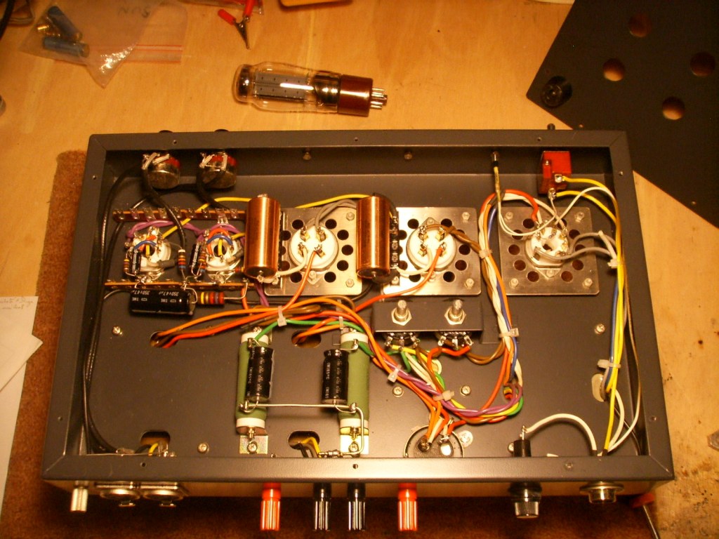

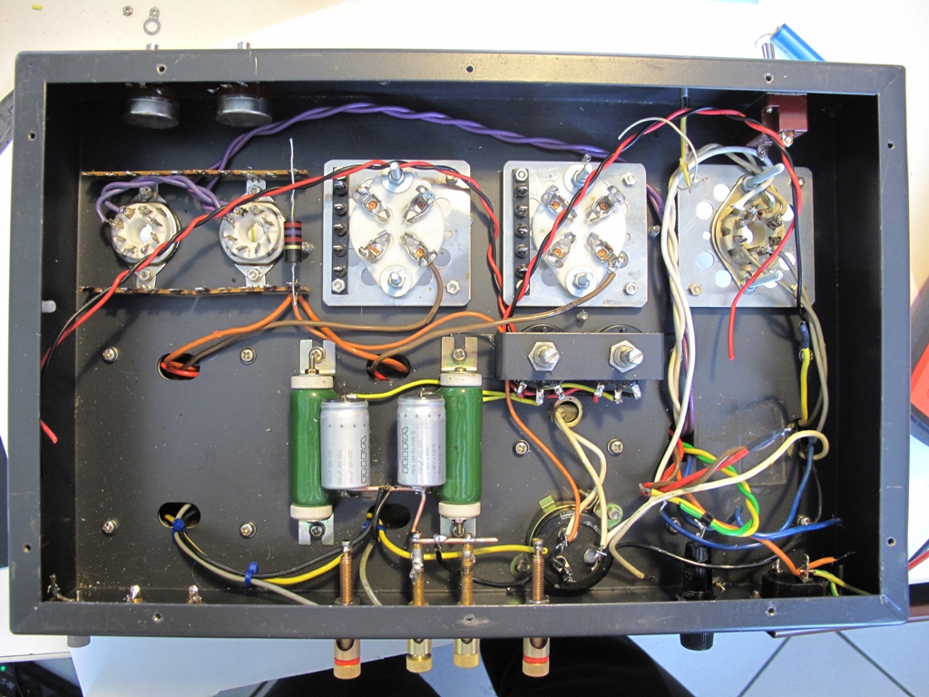

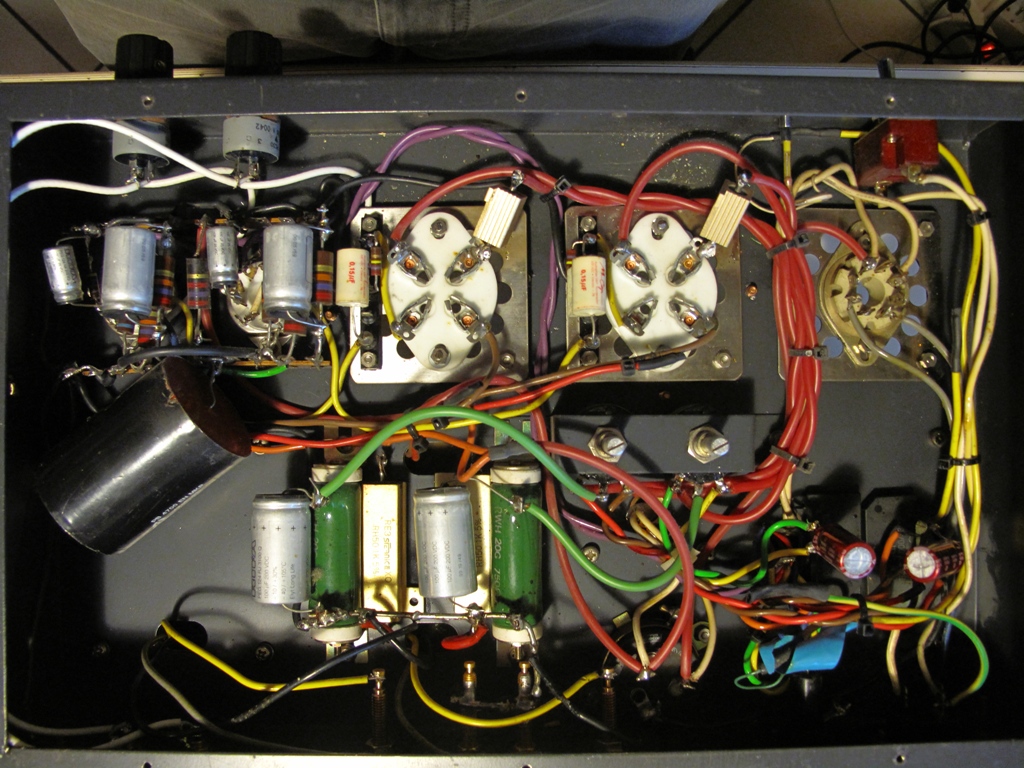

Le reconditionnement du Sun Audio SV-2A3 de Mélaudia est entré dans sa phase active.
J'ai choisi l'option "on efface tout et on recommence", donc :
- Avant d'entreprendre les travaux :
- Démontage complet de l'appareil
- Grand nettoyage des divers châssis, capots, supports et autres composants, ...
- Inventaire des composants d'origine contenus dans l'appareil et dans un sachet attenant à l'appareil car de nombreux composants avaient été remplacés.
- Pendant le recâblage:
Je suis maintenant face à un dilemme :

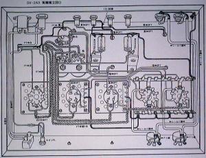

- Julien a choisi d'alimenter les filaments des 2A3 de son Sun Audio en alternatif comme sur le plan d'origine :

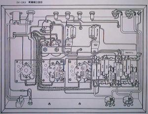

- Les filaments de l'appareil de Mélaudia étaient, avant démontage, alimentés en continu. Cette variante n'est pas proposée sur le plan d'origine mais se retrouve aussi sur d'autres montages trouvés sur Internet :
Quelle est à votre avis, la solution la plus pertinante ?

il y a la schéma ici http://www.goodsoundclub.com/Forums/Show...=9272#9272
Si cela peut aidé.
Stéphane
Club double 16"
Messages : 3.472
Sujets : 152
24/03/2011-18:09:07
(Modification du message : 24/03/2011-18:10:29 par Dominique.)
RE: Reconditionnement du Sun Audio SV-2A3 de Mélaudia
stéphane a écrit :il y a le schéma ici http://www.goodsoundclub.com/Forums/Show...=9272#9272 : Si cela peut aider. Merci Stéphane, ce n'est pas un problème de schéma. Le schéma que tu proposes est le schéma d'origine avec le chauffage des filaments en alternatif. C'est avec celui-ci que je travaille.

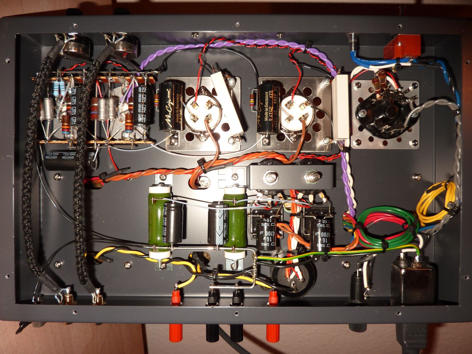

Après avoir lu vos différents avis sur le mode d'alimentation des filaments des 2A3 et pour faire simple, j'ai choisi de les alimenter en alternatif.
Julien a écrit :Attention à la masse / la terre. D'origine, la masse est commune et elle est raccordée à la terre via le châssis en un pont vers les cinch d'entrée (qui n'étaient pas isolées d'origine !!).
Il pourrait être utile à l'occasion de ces travaux de fond en comble, de prévoir un inter qui ''lève'' la masse de la terre du châssis pour éviter les ronflettes de boucle. D'après le plan de câblage d'origine il ne semble pas que l'appareil soit relié à la terre par l'embase IEC. Je ne vais donc pas connecter le fil vert/jaune au châssis comme c'était d'ailleurs le cas dans le câblage initial.
- Le câblage touche à sa fin. Il reste à câbler le voyant I/O
C'est bizarre, maintenant une petite angoisse m'étreint à l'idée de basculer l'inter I/O...
