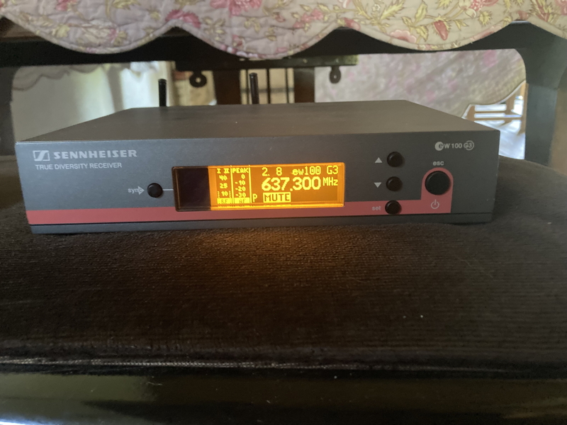

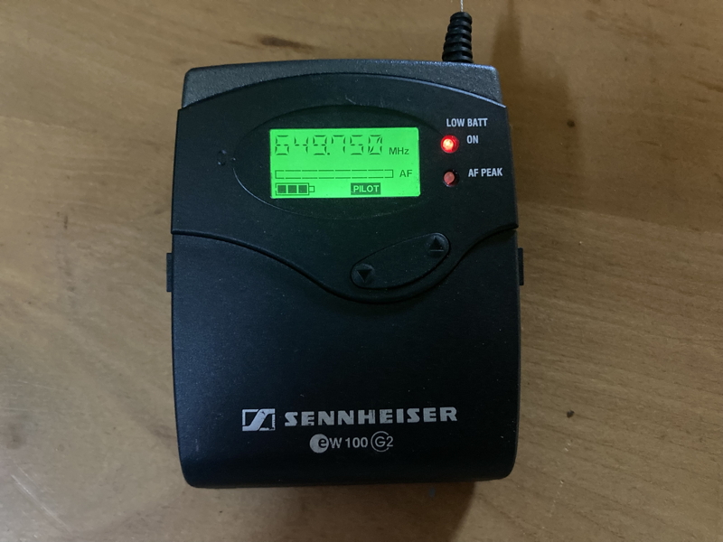

Un ami utilise ce dispositif de transmission sans fil, notamment pour le micro de présentation lors de ses concerts : SENNHEISER EW 100.
L'ensemble est dépareillé G2 pour l'émetteur et G3 pour le récepteur.
Suite à une réinitialisation intempestive, il a perdu la synchronisation entre les deux appareils. Il a commencé à balayer l'ensemble des fréquences mais c'est fastidieux et il n'en voit pas le bout.
Alors si quelqu'un utilise un ensemble similaire, en G2 ou en G3, quelle est la fréquence sur laquelle son ensemble fonctionne ?

de mémoire la fréquence est affichée sur le micro; il suffit de faire correspondre avec l'emetteur.
en tout cas c'est comme ça sur les miens, mais c'est la première generation, je pense que ça ne diffère pas beaucoup.

Comme je le disait, il suffit de lire la fréquence affichée sur le micro, de la noter sur un petit bout de papier, puis de positionner l'emetteur sur la même fréquence, qui s'affiche, elle, sur l'emetteur.
