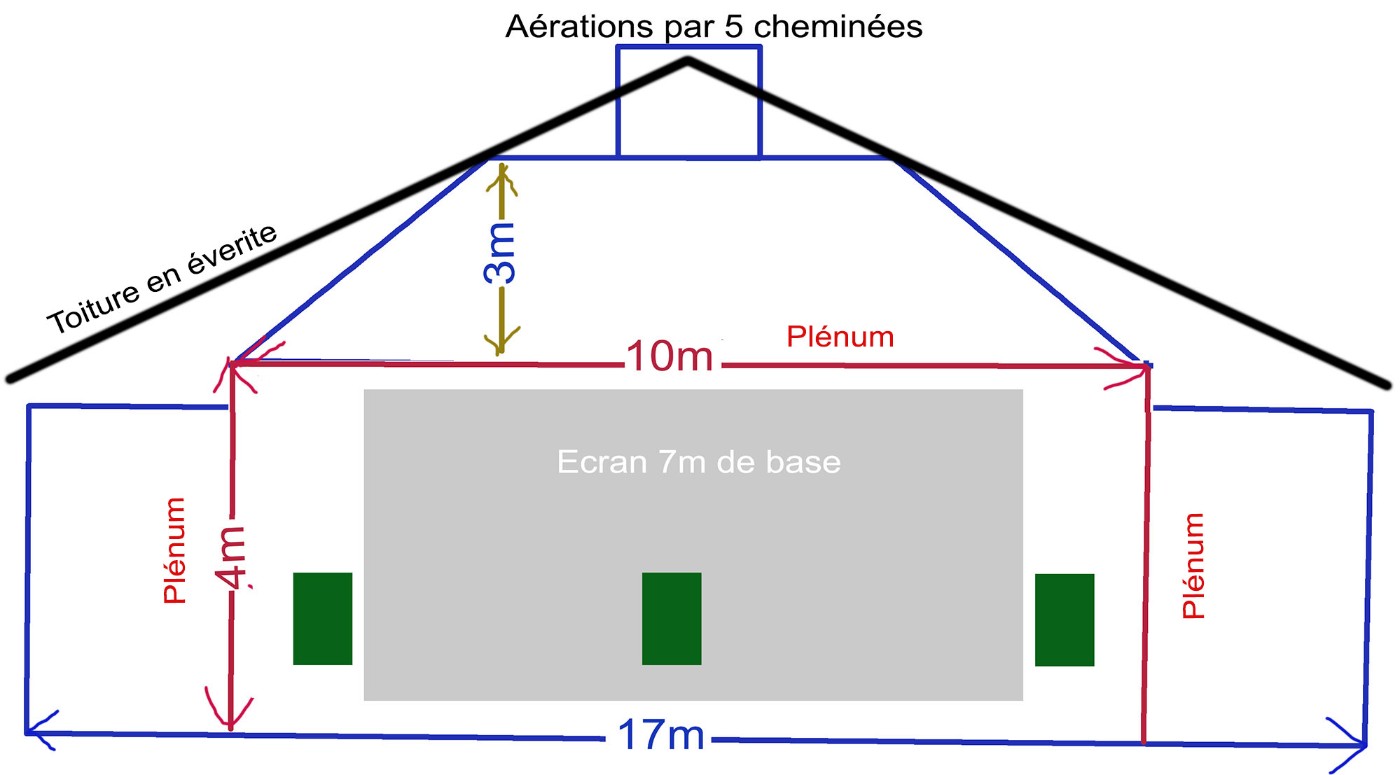

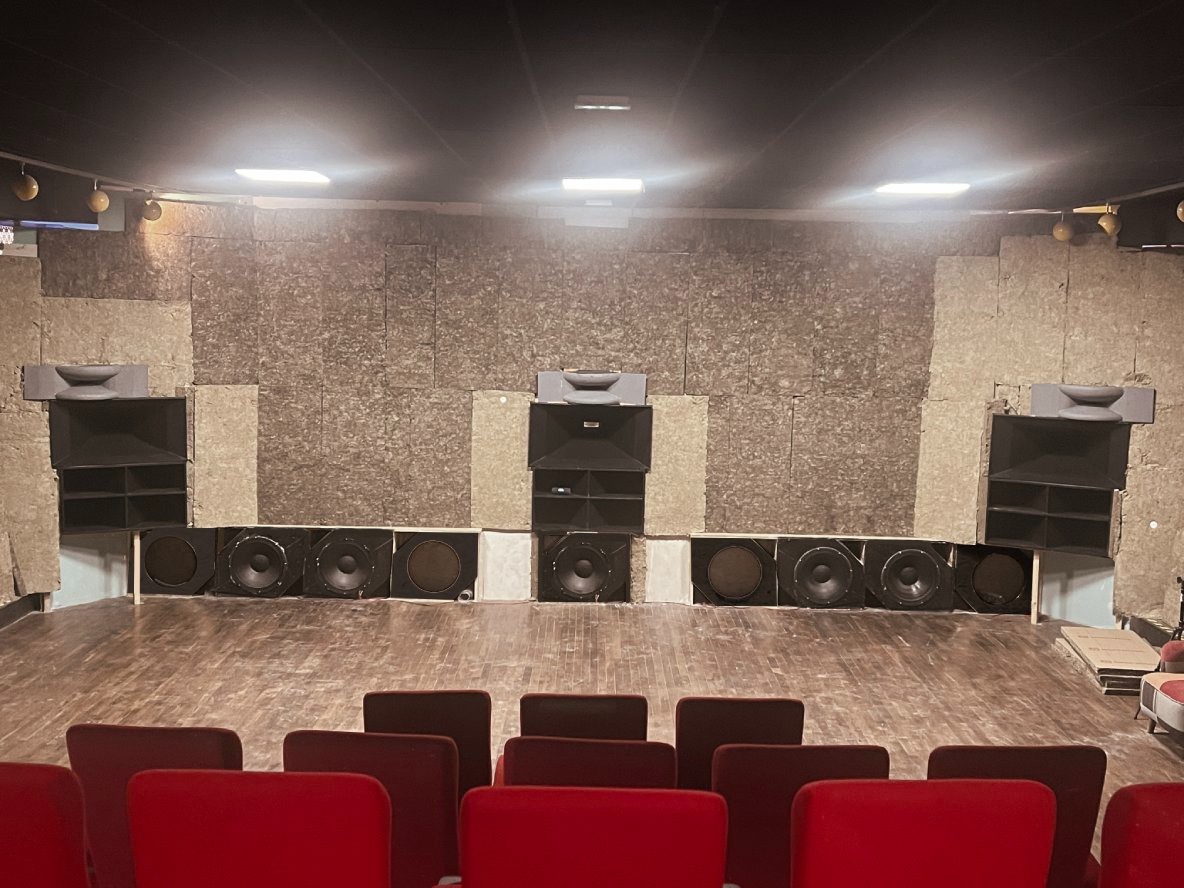

Voici quelques Photos des travaux en cours dans ma grande salle, dont voici quelques infos.
15 fauteuils sur 3 rangées gradinnées sur un triangle d'écoute moyen de 10m (rangée 1 à 8,7M, R2 à 9,5m, R3 à 10,80m) la distance critique sera autour des sièges de la rangée 1 et 2.
La salle est dédiée à la haute fidélité sans limite, mais aussi possible en mode HC, principalement pour la diffusion de concerts.
La surface globale de la salle principale est de 25m X 17m X 5,5m de haut
La surface visuelle et acoustique (concept de la boite dans la boite) est de 10,5m X 14m, avec de grands plénums autour
Les travaux sont en cours depuis 2 ans avec fabrication des murs acoustiques, du InWall, des pavillons de chacune des enceintes etc etc, encore 1 an de travaux sans doute mais depusi la semaine dernière suite à la pose du faux plafond acoustique, le système tourne dans de bonnes conditions avec un son assez proche de ce que ça pourra donner à la fin.
Voici une photo vue de l'arrière de la salle

Ensuite seront posés les tissus tendus et la décoration, la photo ci dessus montre une partie du traitement acoustique qui reste à affiner par linéarisation du TR60

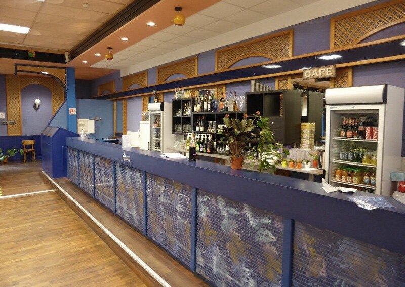

A l'arrière j'ai gardé le grand bar.
Photos avant travaux car les traitements acoustiques ont changés les paysage

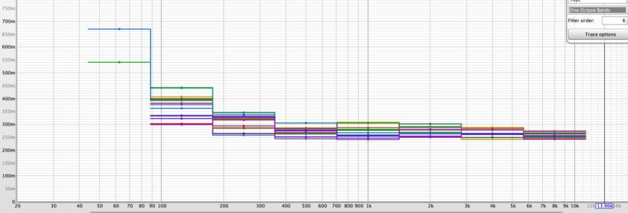

Voici le TR60
Comme on le voit sur les 8 mesures autour de la zone d’écoute (4x5m) l’hétérogénéité arrive assez bas (la différences entre mini et maxi), c’est surtout très homogène sur la zone centrale la plus utilisée.
