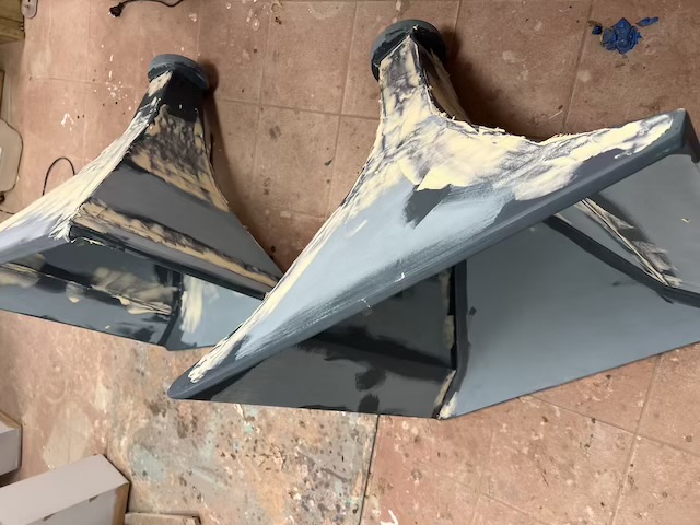

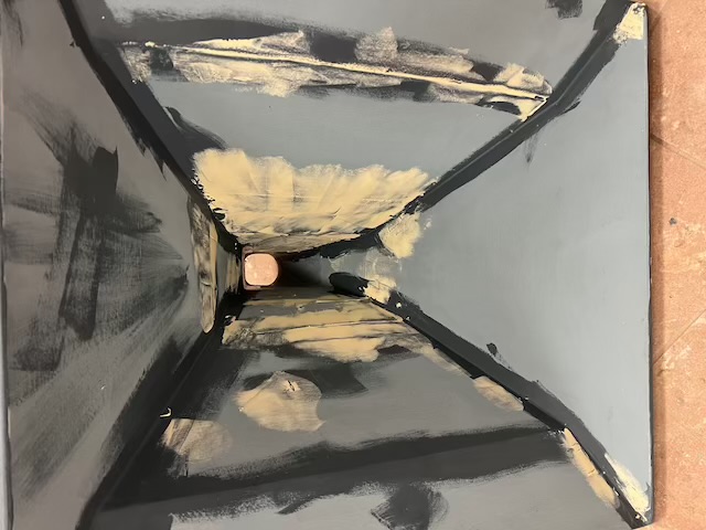

Préparations de la finition en entrée 3”
