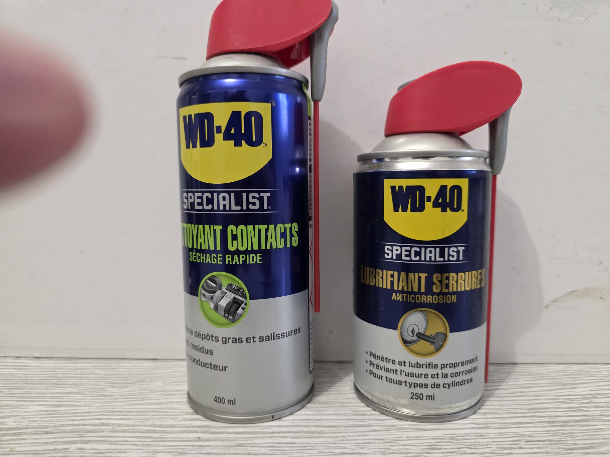

Donc un simple problème de contact. Je t'invite comme l'a dit lamouette au message #9 de procéder à un nettoyage de contact. Jean Hiraga préconise d'utiliser du W40 "nettoyant contact". Pour l'intérieur des CINCHs femelles, imbiber un sopalin de ce produit et l'introduire à l'intérieur à l'aide d'un petit tournnevis ou un forêt et frotter.
Messages : 740
Sujets : 4
Inscription : 21/01/2026
RE: K209 GF (2020): Docteur j'ai mal
attention le wd 40 nettoyant contact n'est pas du WD 40 standard !
Messages : 5.867
Sujets : 68
Inscription : 05/08/2011
Absolument, il faut choisir son WD40 en fonction de l'application. Dans notre cas comme je l'ai écris, il s'agit du "nettoyant contact". Si l'on doit lubrifier une serrure il y a un WD40 pour serrure etc...
