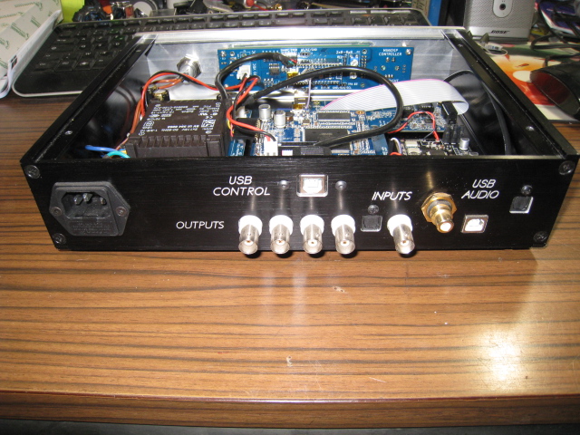

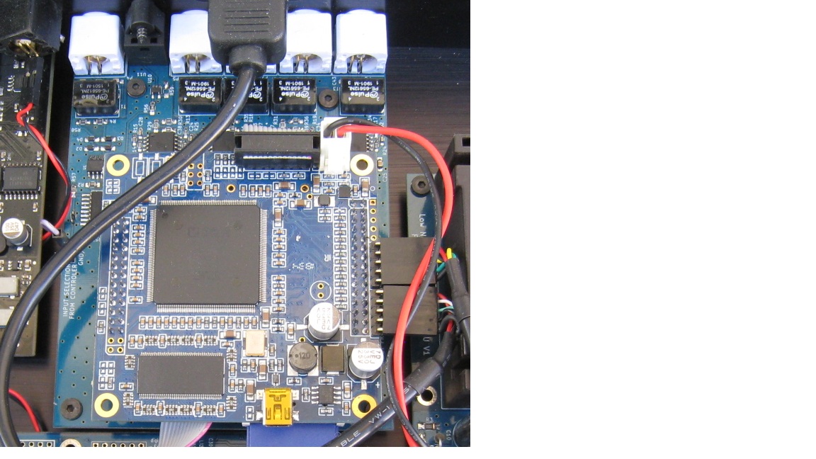

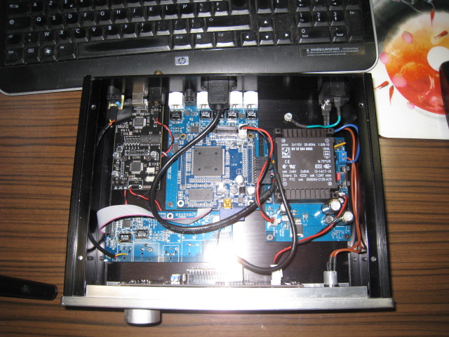

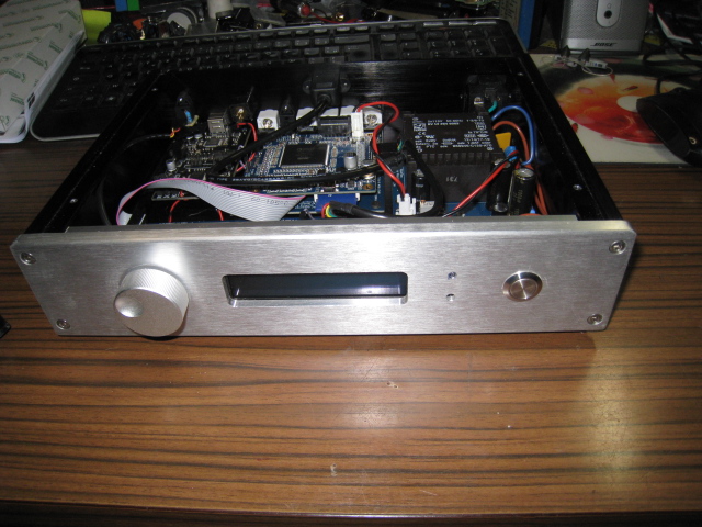

(14/04/2026-08:07:34)escartefigue33 a écrit : Voici quelques photos de l'ensemble :
En plus de la carte miniSHARC et de la carte de réception USB Armature Hecate il y a:
- Carte minidsp Digi-FP dont les connecteurs ont été enlevés (permet de recevoir ce qui vient de la carte Armature Hecate je suppose)
- Carte entrées/sorties SPDIF Waveflex SHARCIO, avec sorties numériques.
- Carte Alimentation Waveflex
- Carte Waveflex OpenDRC_Controler
Il reste malheureusement peu de choses du site de Waveflex y compris du coté de Wayback machine.
« "if we're talking about absolute accuracy—the ability of the speaker to reproduce as perfectly as possible whatever's fed to it—such a system can never sound more accurate than it first measures." John Dunlavy
