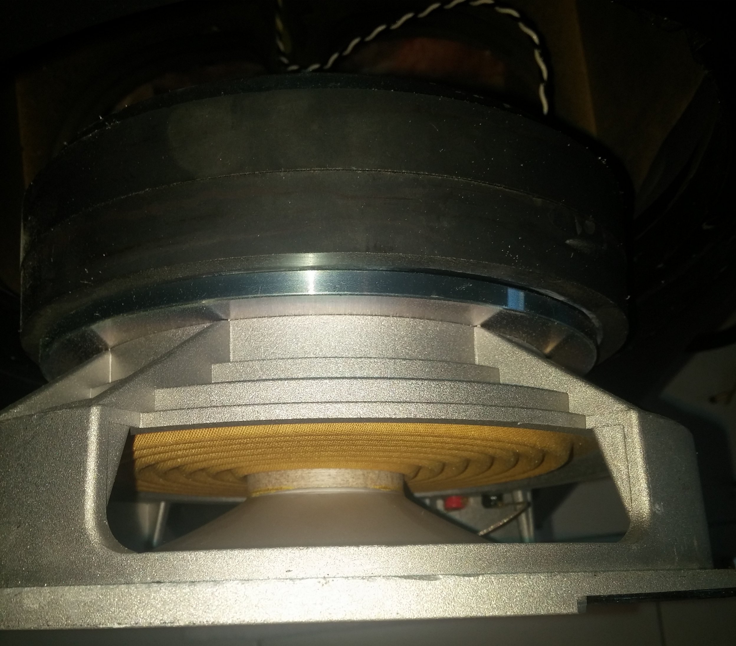

C'est un 25cm qui équipe une enceinte Thiel avec une membrane qui ressemble à de l'aluminium.(la suspension en demi-rouleau est en caoutchouc on dirait) Le cache noyau est aussi en aluminium collé sur la membrane.
Je vous poste une photo. Sur celle-ci on dirait que le cone traverse le spider de travers mais en vrai ce n'est pas évident surtout avec d'autres points de vue.(effet de l'appareil photo?)ou le saladier s'est tordu?
Du coup oui ferrite pour l'aimant, désolé.
Sur la photo à droite on voit des traces de colle ou rien à voir?

Vu la qualité du saladier, il est peu vraisemblable qu'il soit tordu, c'est donc l'aimant ou la membrane qui sont décentrés.
Le seul moyen de le vérifier est le retrait du cache-noyau, puis vérifier le centrage avec des cales en carton.
Si c'est l'aimant qui est décentré, il doit s'être décollé, la aussi, c'est facile à vérifier.
Troisième possibilité, la bobine est brûlée et a gonflé dans l'entrefer, dans ce cas il n'y a pas de remède à part remplacer l'équipage mobile, s'il est disponible.

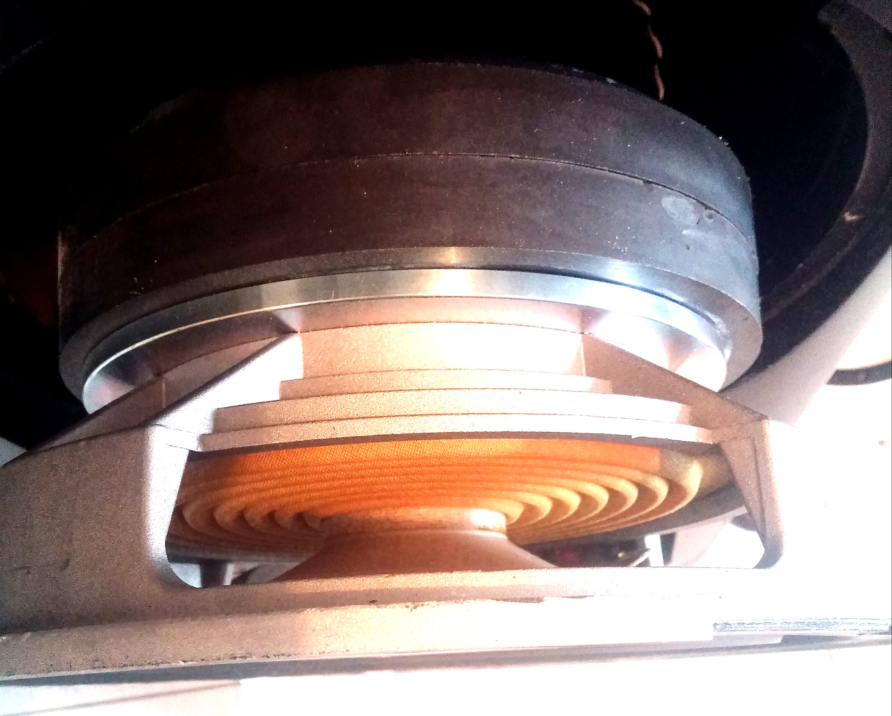

Avec une autre photo que j'ai éclaircie apparemment l'aimant s'est déplacé vers la droite, vous confirmez?
Je m'étais concentré à tord sur le cone, c'est ballot.  Tongue

(18/03/2026-15:49:14)Coronado a écrit : Avec une autre photo que j'ai éclaircie apparemment l'aimant s'est déplacé vers la droite, vous confirmez?
On dirait bien que l'aimant inférieur à bougé
