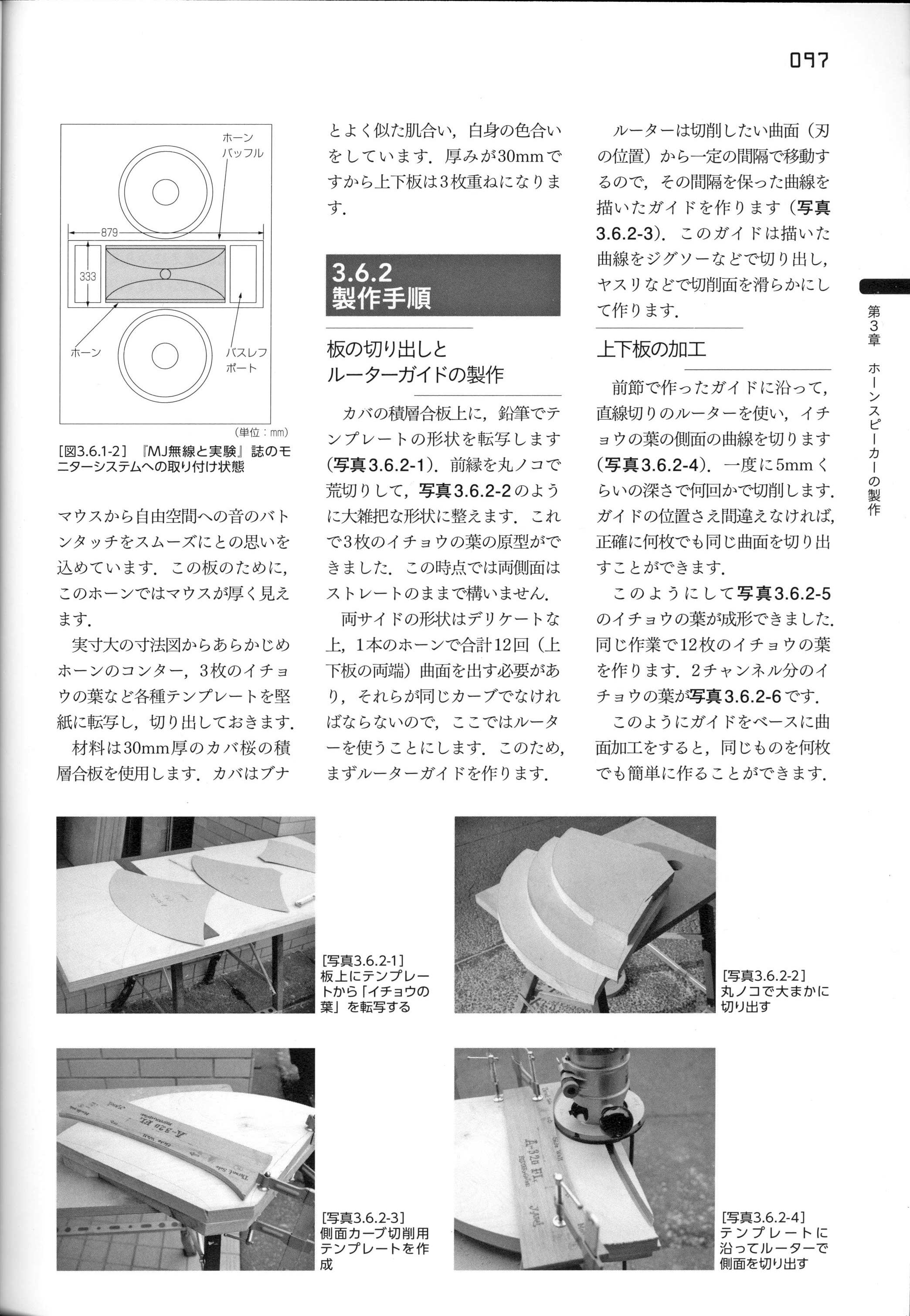

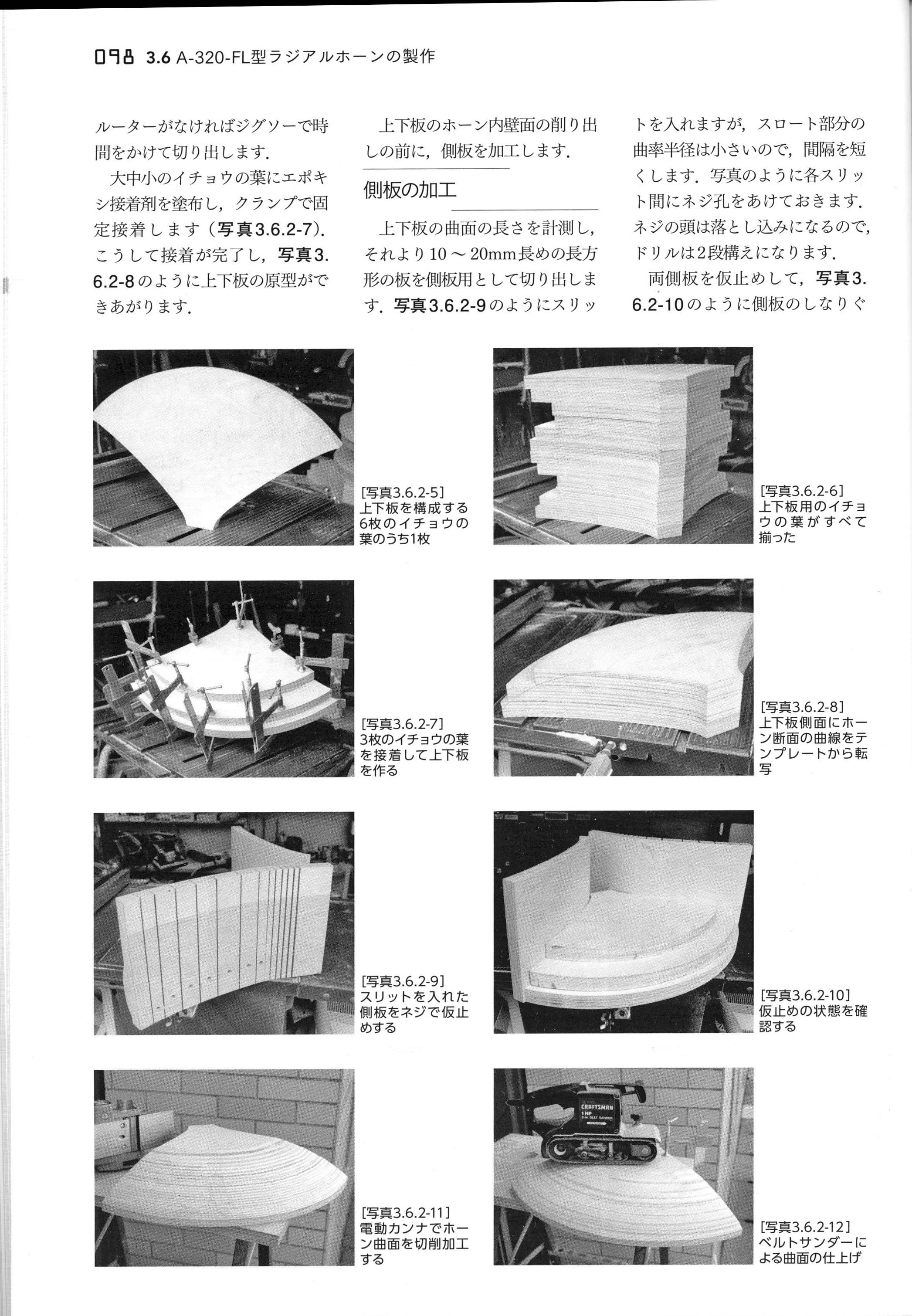

Pour moi c'est un Arai A320FL

J’ai sur étagère une paire de ces Beyma 850 ND et je voudrais les utiliser idéalement entre « 300 hz et 10khz » comme il est écrit dans ce livre.
De votre expérience de ces moteurs, quel pavillon me conseilleriez-vous?

(15/12/2025-14:40:29)2539hal75 a écrit : Pour moi c'est un Arai A320FL
Je pense pas, le profil vert. ne semble pas de révolution ...

Bonsoir Nicolas
Désolé mais sur ce message j'ai un blanc... C'est quoi l'idée ?
