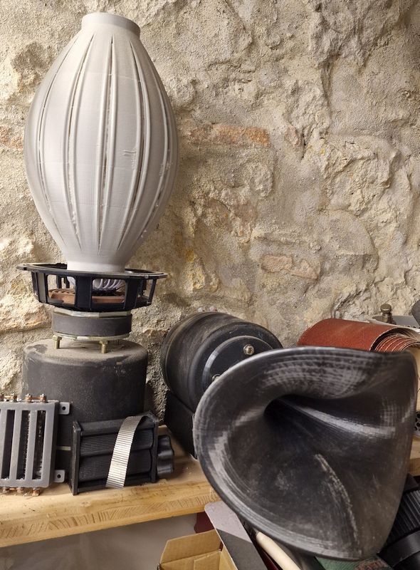

J'aime bien le côté déjanté de ces réalisations et pour compléter, un petit aperçu de mes délires.

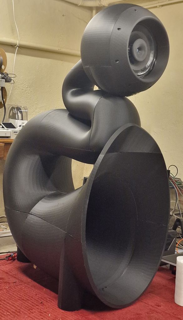

Une enceinte éphémère pour les fêtes d'Halloween. "Le monstre du loch ness"
Réalisation en PLA pour une hauteur de 1.40 m. Le HP est un 30 cm Isophon orchester avec une compression 1/2" au centre.

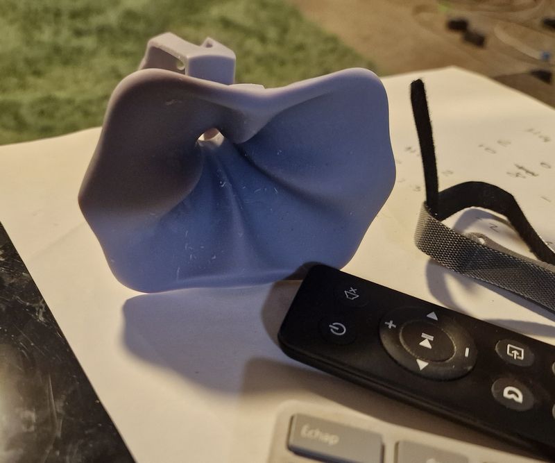

Un essai de pavillon 1/2" pour l'Isophon

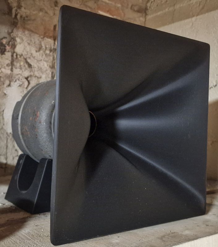

Un essai pour un 2" (375)

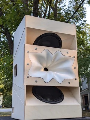

Deux minipavillons style Danley.
Le premier est un clone d'une réalisation d'un Américain sur diyAudio.

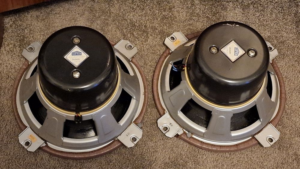

Le H-P du "monstre du Loch Ness", apparemment c'est l'ancienne version de l'Isophon Orchester (aujourd'hui très recherchée), mais avec un tweeter qui semble ne pas être d'origine, ou alors d'origine mais modifié. C'est la première fois que je vois cette version.

Curieux je suis. Ca se recupere le PLA? si on veut le recycler pour le reutiliser pour une autre impression?

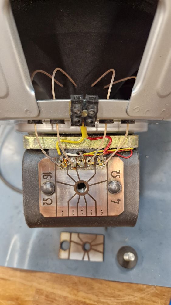

(06/12/2025-17:18:28)Cristobal a écrit : Le H-P du "monstre du Loch Ness", apparemment c'est l'ancienne version de l'Isophon Orchester (aujourd'hui très recherchée), mais avec un tweeter qui semble ne pas être d'origine, ou alors d'origine mais modifié. C'est la première fois que je vois cette version.
Bonne pioche!
J'ai récupéré dans un grenier une paire d' Ochester mais malheureusement les tweeters sont HS.
C'est un Hp avec double bobine et couplage 16/4 ohms. Le tweeter papier doit faire dans les 98 dB pour raccorder et je n'ai rien trouvé pour les remplacer.
J'ai donc décidé de monter à la place une mini compression 1/2" et j'ai testé quelques formes de pavillons avec la 3D.
Ce haut-parleur était utilisé par l'Ortf allemande. La doc de l'époque conseille un volume de 100 à 240 L pour une coupure de 40 à 25 Hz en BR.
@333 le PLA est un plastique obtenu par fermentation de sucres alimentaires provenant de la betterave ou du maïs, c'est donc un polymère 100 % bio. La durée de vie est d'une dizaine d'années et il n'aime pas les environnements chauds ou humides.

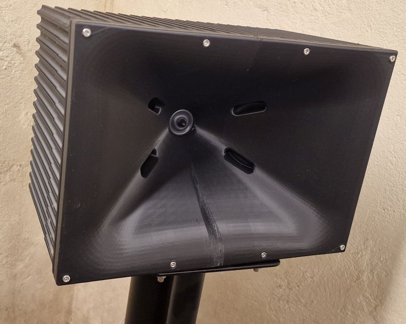

(05/12/2025-20:17:29)33210langon a écrit : Un essai pour un 2" (375)
D'ou sortent les fichiers 3D pour ces pav avec comme des plis à l'intérieur ? comment sont-ils calculés ?

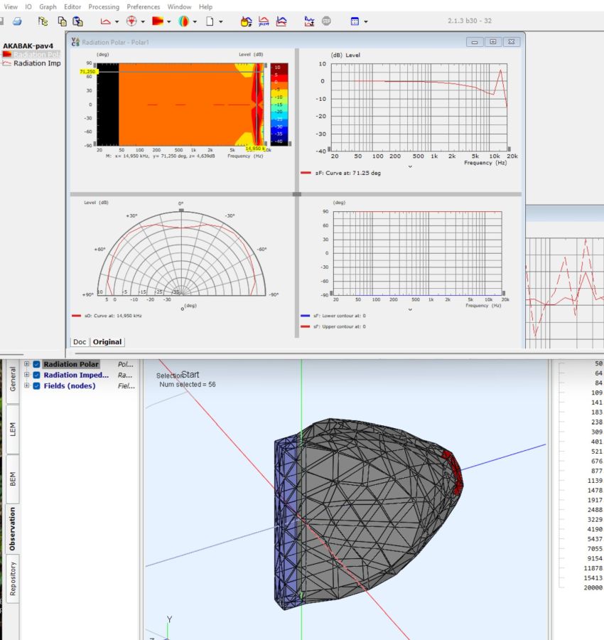

(09/12/2025-17:44:18)nicolasd a écrit : (05/12/2025-20:17:29)33210langon a écrit : Un essai pour un 2" (375)
Je ne suis pas arrivé à suffisamment maîtriser la simulation avec des outils comme
Ath4.
Comme je développe ça pour ma culture personnelle, je m'inspire du travail de spécialistes comme
ici.
Je dessine depuis suffisamment longtemps pour ne pas avoir besoin des fichiers des autres, mais ils existent en
ligne .
De toute façon, je suis revenu de la simulation, à mon niveau ça n'apporte pas grand-chose de fiable.
Quand ce n'est pas documenté sur internet, il faut le réaliser pour une écoute et une mesure.

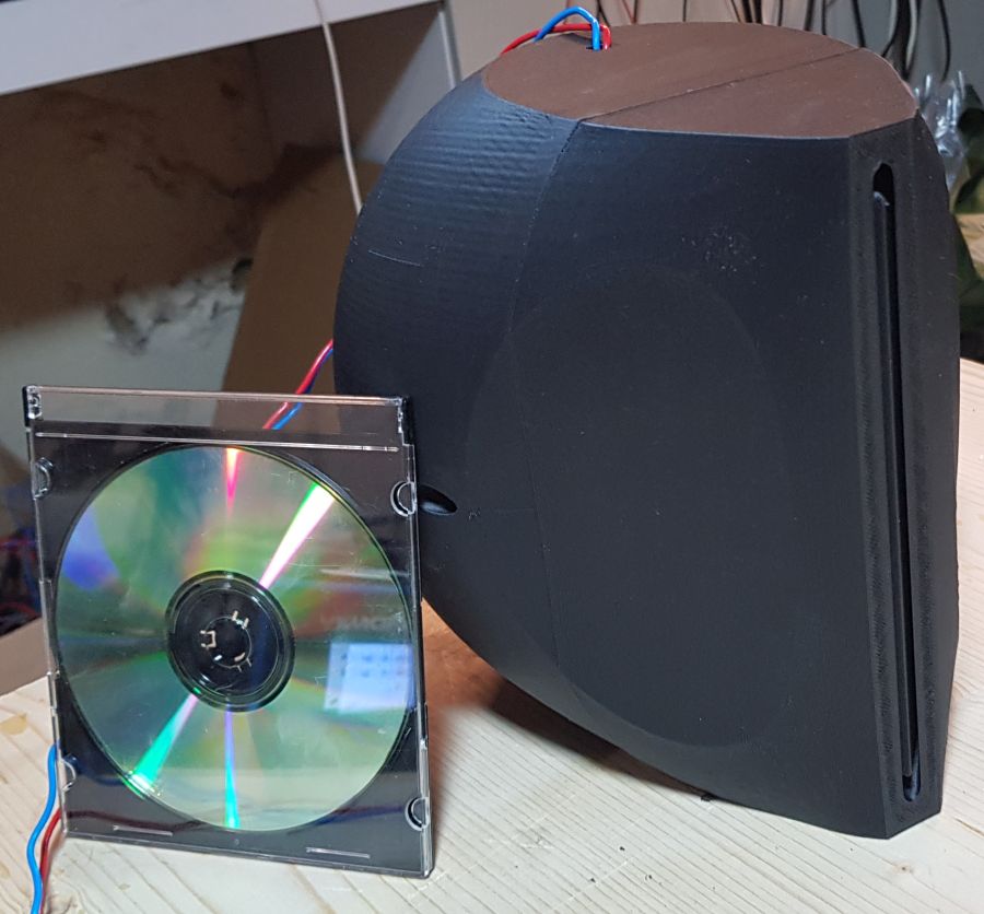

Ici une enceinte avec sortie en onde cylindrique pour Line Array avec un WST de Mr Christian Heil
Et du bricolage audio pour voir et entendre, toujours en impression 3D.
