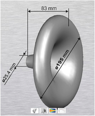

Prenons une gorge de 25.4 mm de diamètre, Sg=5.06 cm2.
Pour 1000 Hz, longueur d'onde = 344/1000 = 344 mm, il faut une bouche de Sb=94 cm2, 109 mm de diamètre.
M = 4*Pi*1000*344 = 36.53 m^(-1)
Longueur = 1/M*LOGN(Sb/Sg) = 84 mm
Pour un pavillon exponentiel simple.

Un JMLC 1000
