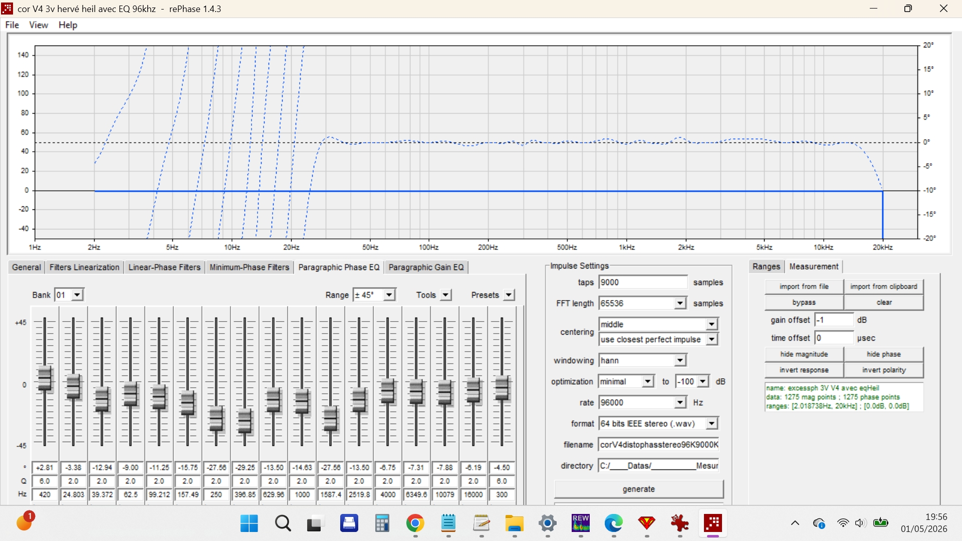

Je partage avec vous cette pépite :
[Image: fw0H8og.md.png]
A droite ma playlist qui peut être digne d'intérêt pour certains....

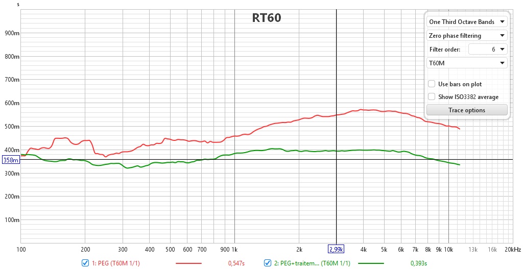

pour info le RT mesuré par REW , à été égalisé par la suite assez facilement et rapidement  , autour de 0,4s avec un peu d'absorption en plus dans la pièce  pour faire baisser la courbe Rt ,dans le haut :
ce traitement acoustique passif , correspond pour l'instant à la simple pose de plusieurs panneaux isonat brut sur les parois latérales G et D devant les enceintes et sur le mur derrière  les enceintes .
le benefice de ce traitement à été validé à l'écoute et aux mesures , après plusieurs essais de differents placements et de nombres de plaques .

Bonjour Mastro
quel est l'épaisseur des panneaux utilisés?
Gilou
#85
RE: Bibliothèque 2 voies et projet 3 voies ESS AMT/PHL1140/AUDAX PR330MO
J’utilise des panneaux de 100mm.
J’essaie de ne pas trop les manipuler car ils dégagent de la poussière.
Hervé

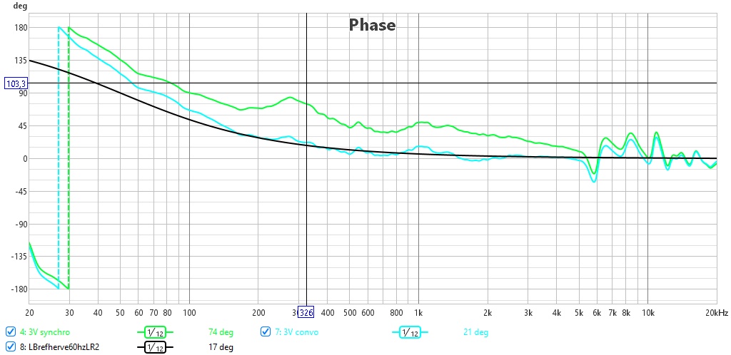

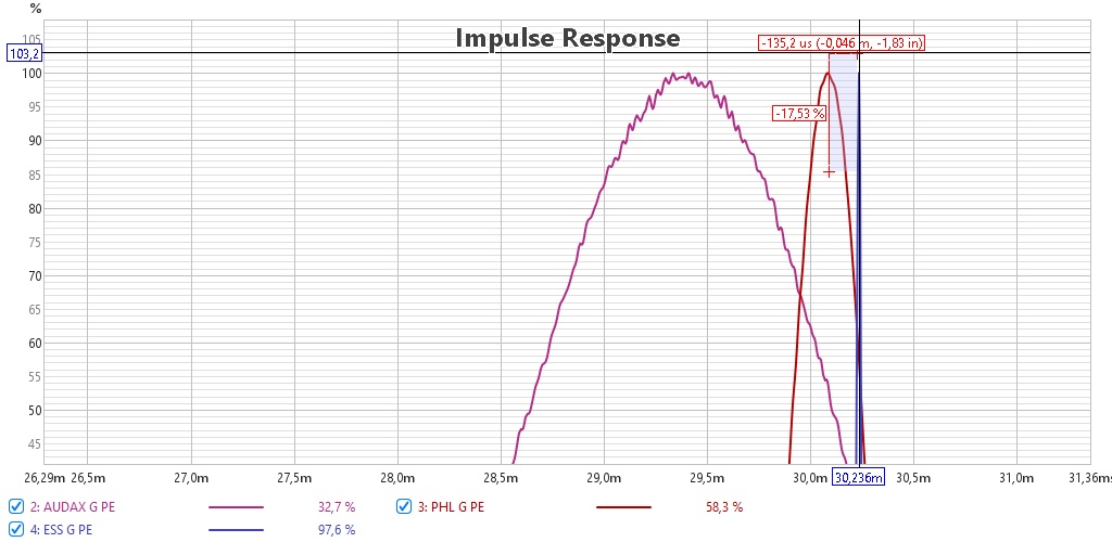

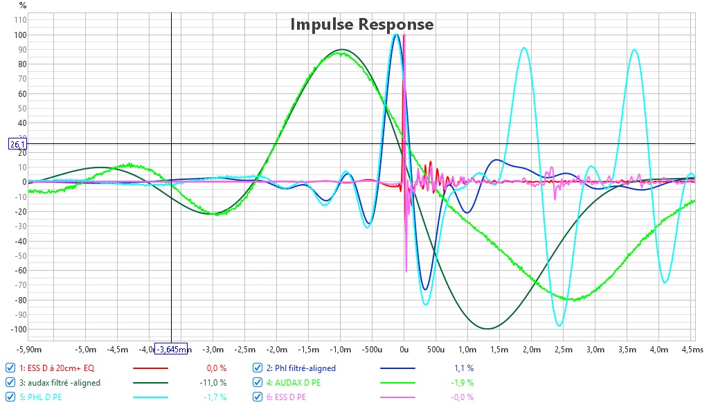

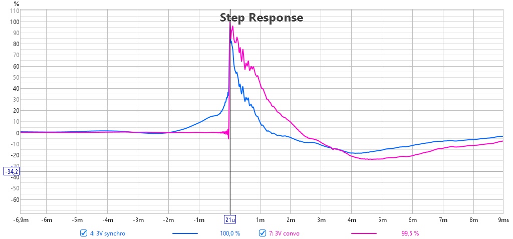

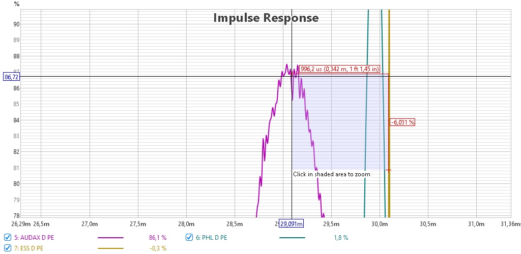

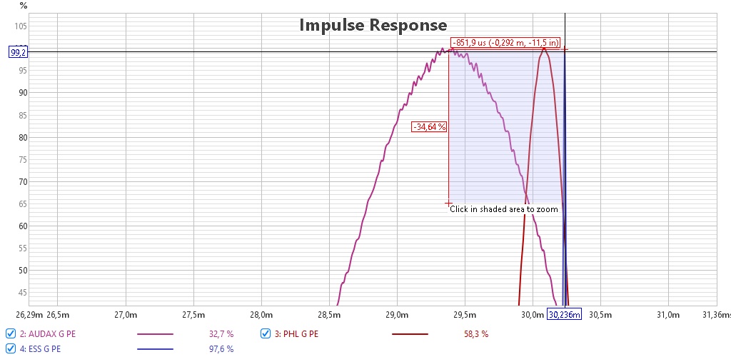

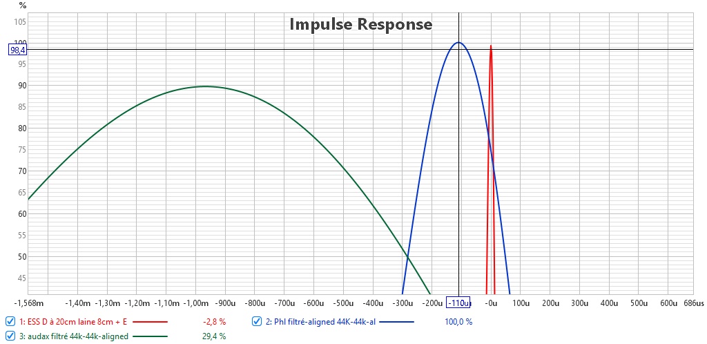

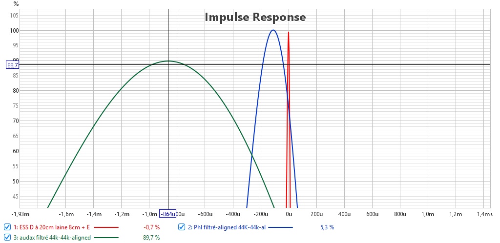

test d'une convolution en phase minimale de la correction de la distorsion de phase du filtrage FIR synchro:
alignements prox et contrôles au Pe des voies synchrones en phases au raccords :

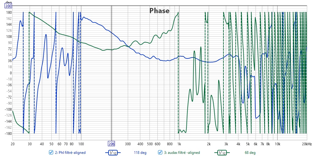

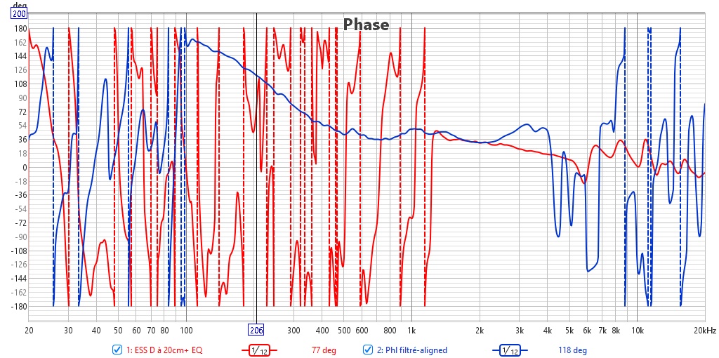

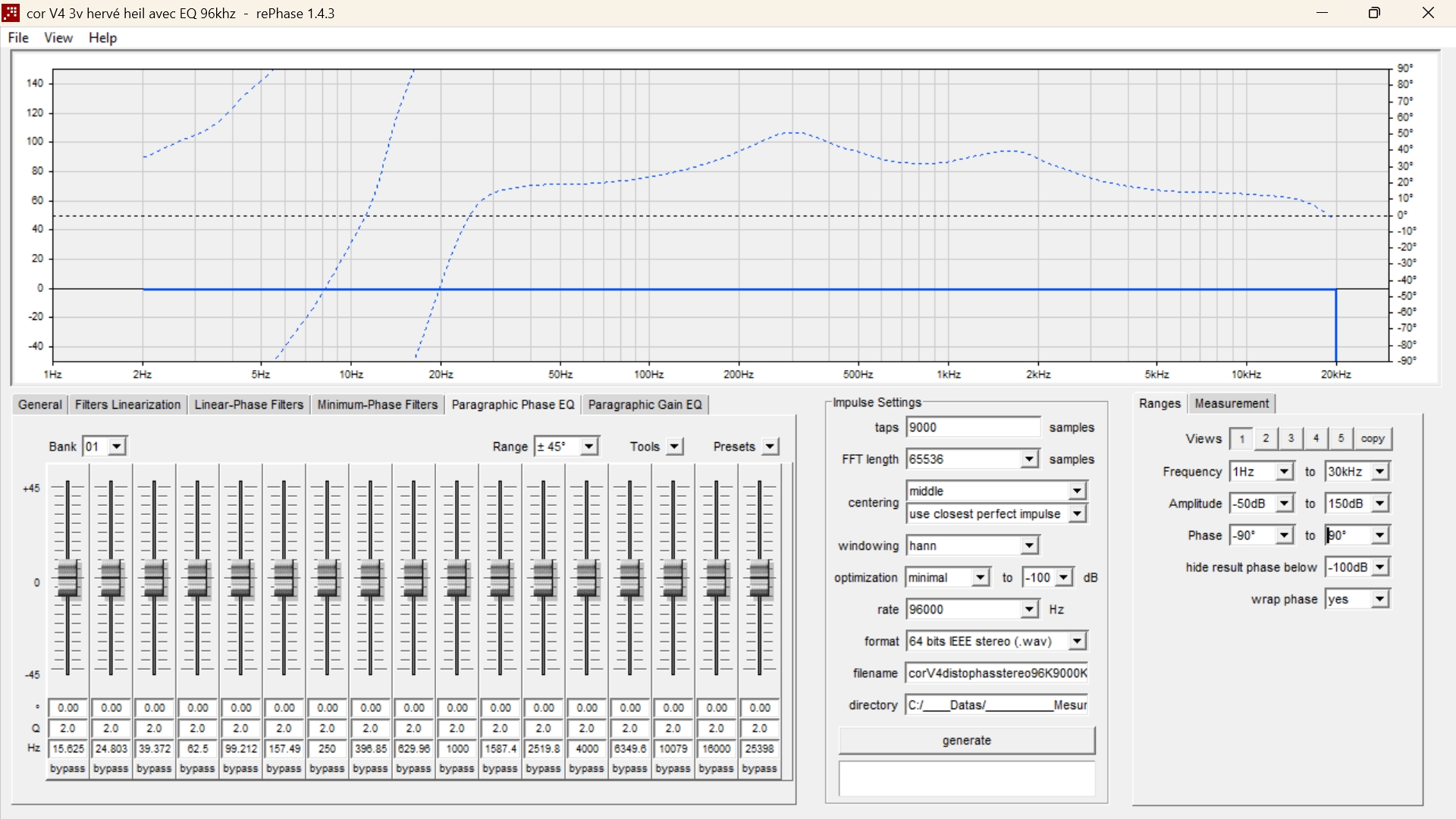

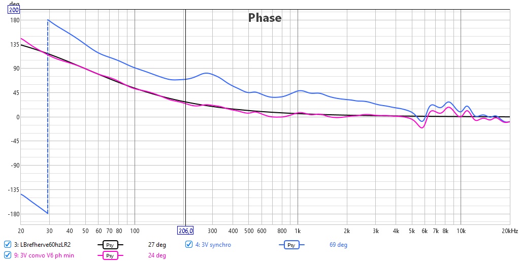

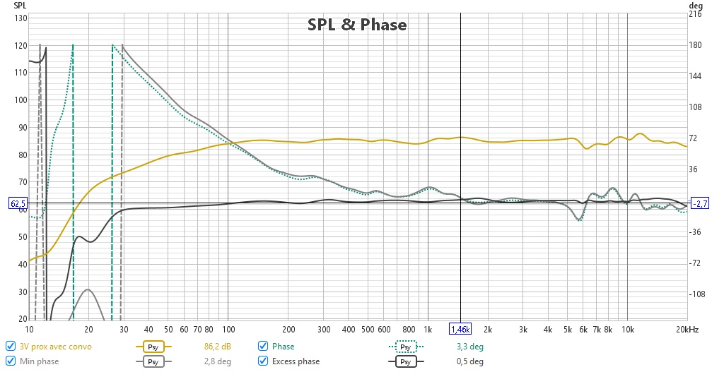

correction de l'Excess Phase dans Rephase :

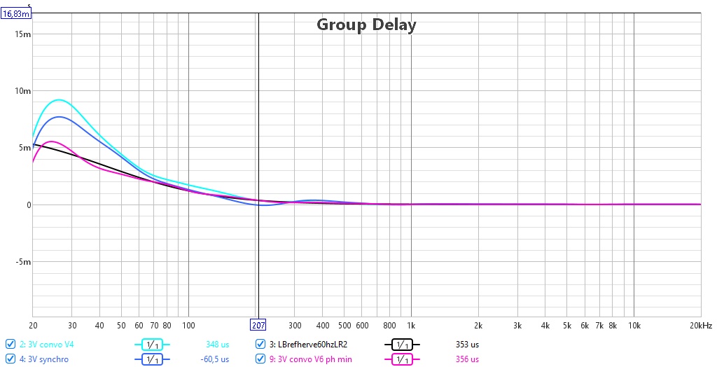

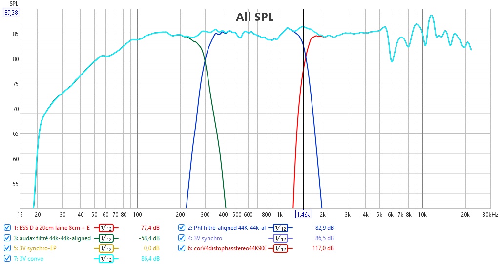

affinage de la correction de phase avec un suivi de la cible phase min LB ref 3V hervé :
écoute de la nouvelle correction en test actuellement à 60km ...... ;-)
