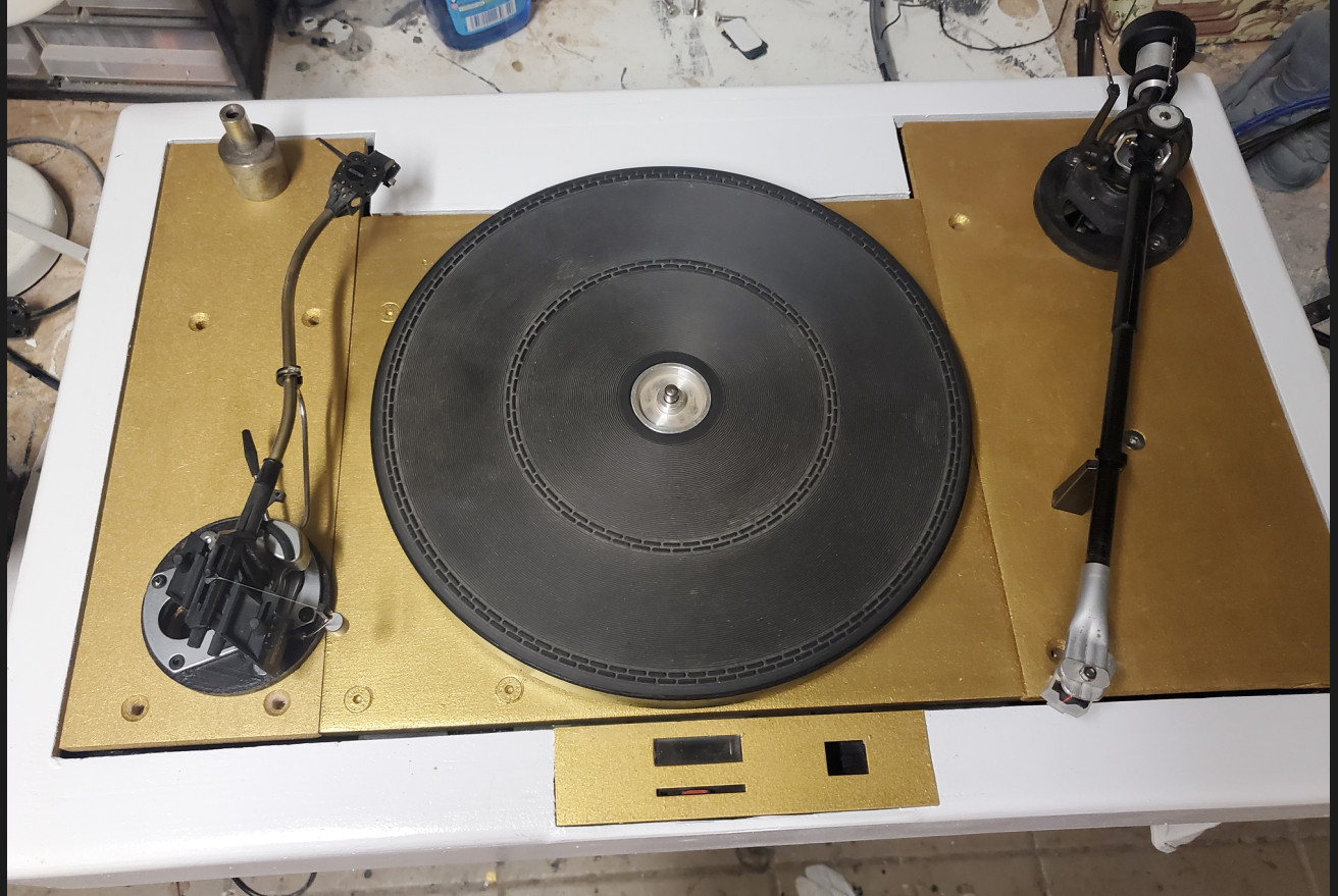

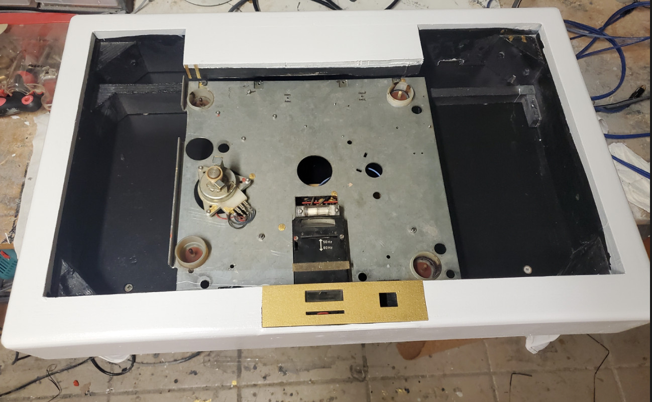

Sympa, ce serait donc une TD ''225'' si je comprends bien : variante double bras de la TD 125 !
Tu as conservé les suspensions de l'originale ou réalisé un ensemble rigide ?

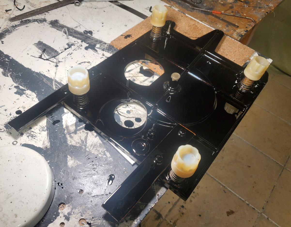

Il est à noter que tu peux améliorer très sensiblement la dynamique et la précision en retournant les coupelles réglages où sont logé les ressorts et les remplacer par des mushrooms de de 124, transformation prévue par Thorens.
https://www.audiovintage.fr/leforum/view...hp?t=42836 moi
Bonjour Vendin,
Oui j'avais déjà vue cela sur Audiovintage. Je vais essayé de m'en procurer 4 pour faire l'essai !
Merci à toi.

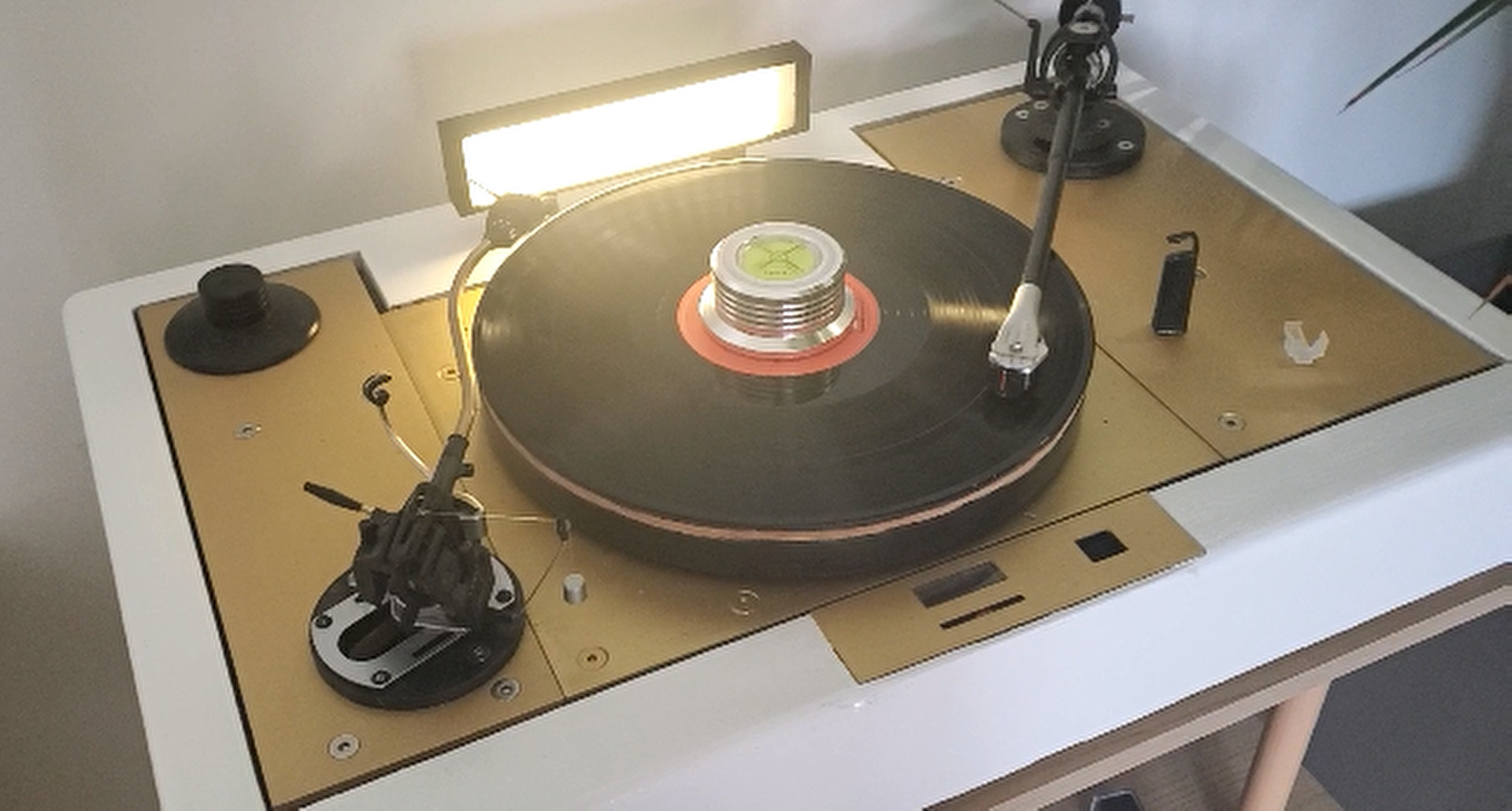

Quel est l'intérêt d'avoir deux bras ?
Messages : 5.287
Sujets : 412
Inscription : 08/02/2008
MÉLAUDIA.admin
RE: DIY Thorens TD226
(16/09/2025-18:01:52)escartefigue33 a écrit : Quel est l'intérêt d'avoir deux bras ?
Pour avoir le choix entre deux cellules montées/réglées utilisables sans changement.
Les deux bras peuvent aussi avoir des caractéristiques différentes pour varier les plaisirs.
Un jeu de LEGO qui peut mener très loin. Notamment en ayant plusieurs platines.

La V15 IV Shure et la Denon DL103 PRO S sont assez différentes à l'ecoute.
En plus avec un bras 9 pouces et un 12 pouces.
