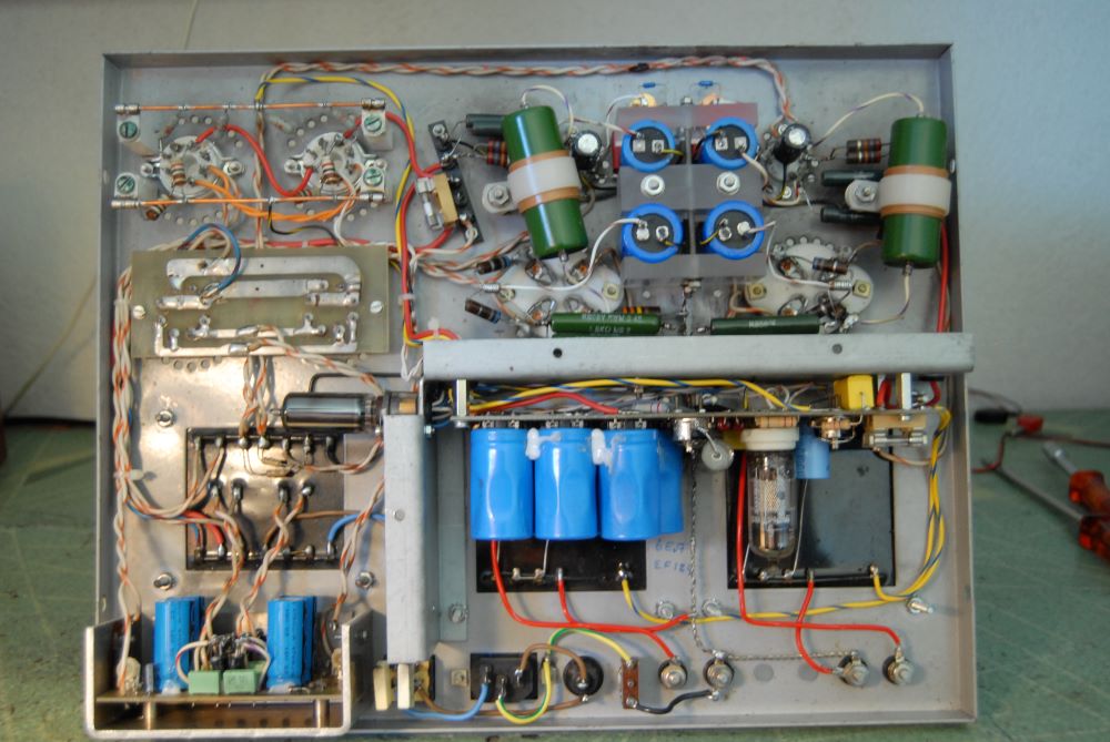

Bonjour a tous .
AVANT:             .
APRES:

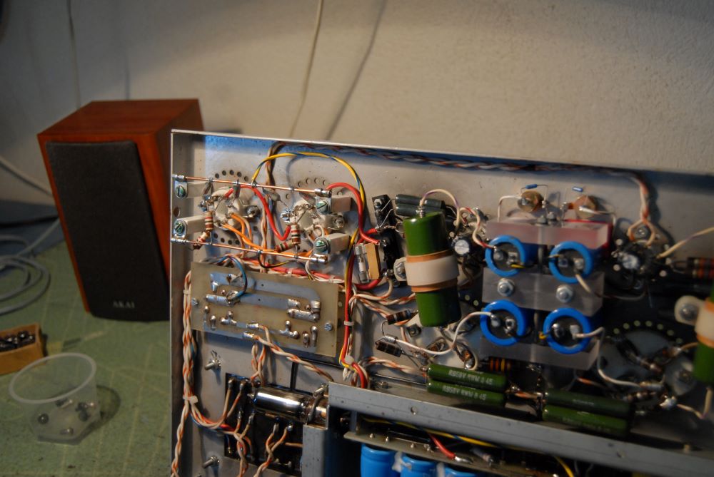

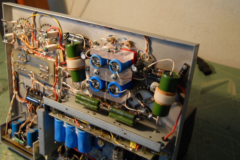

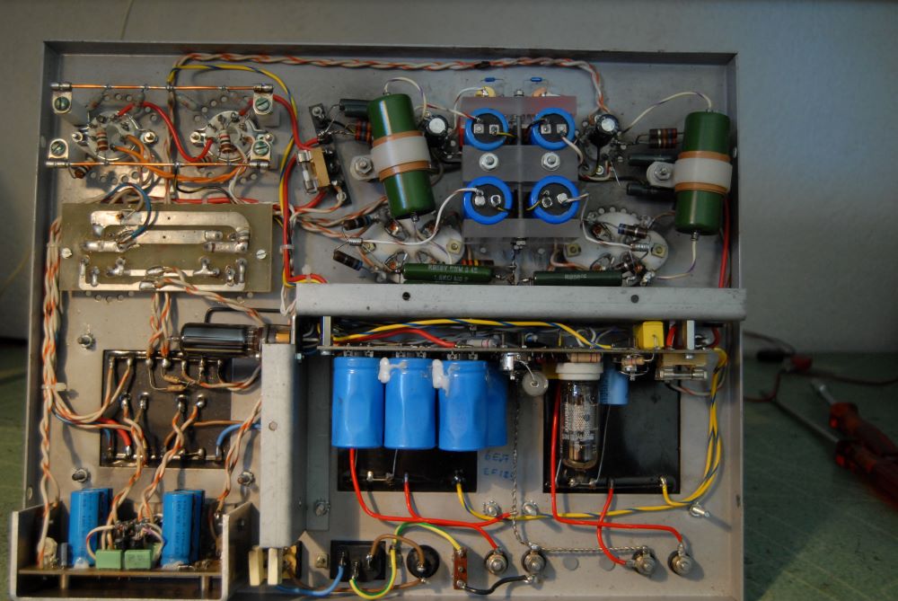

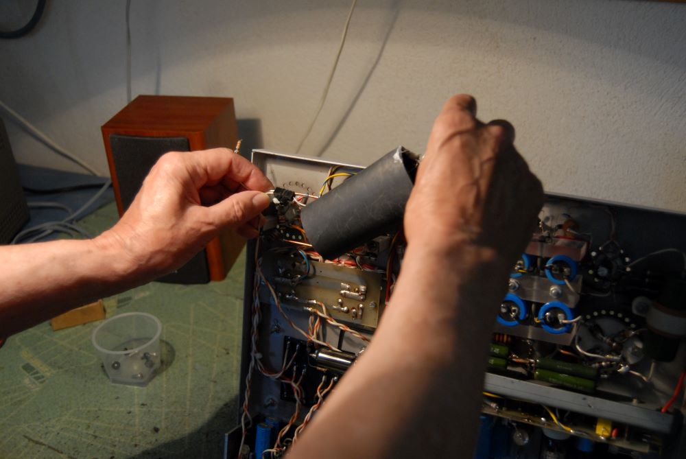

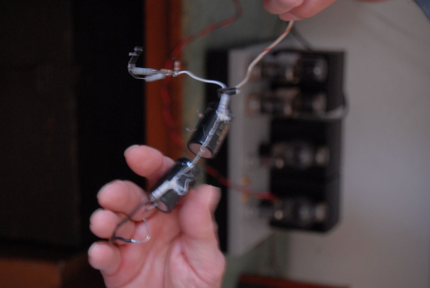

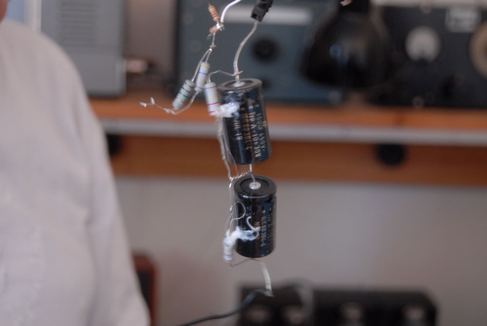

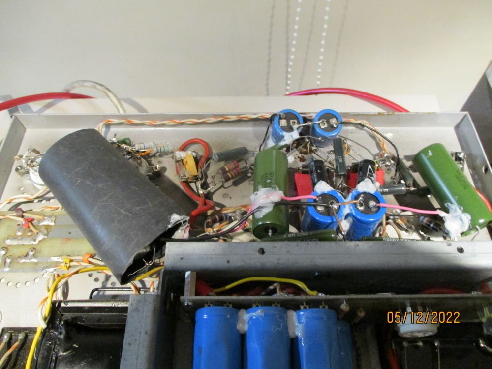

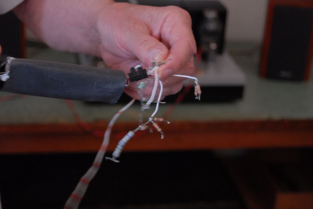

Apres donc une expérience affreuse et triste qui a subit mon fidèle compagnon de toujours , ou j'ai voulu faire travailler des artisans spécialisés dans le circuit a tube sur un appareil assez connu dont les schémas sont facilement trouvable que j'ai aussi bien entendu fourni , j'ai été surpris du résultat si l'on peut appeler cela un résultat!!! ..

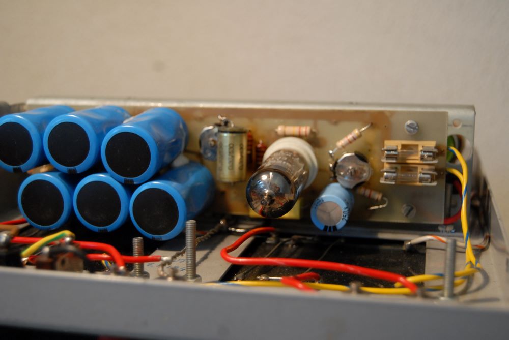

J'ai donc fini par demander a mon ami a la retraite ancien ingénieur des circuits de ce type , qui a faillit me le rendre au moment de l'ouverture du capot inferieur et la surprise fut elle que Jean-Marie (mon ami en question) a eu un visage dépité .
Car avant lui avoir confié( a Jean-Marie) ,la première fois lorsque je l'avais reçu par cet artisan ou il est resté chez lui bien 3 ans ,l'ampli a fumé au bout d'une journée d'écoute ,la chance et qu'on était a la maison entrain de visionner un film avec Valérie, heureusement d'ailleurs notre maison aurait peut être prit feu!!. si absent?:!!.
De retour de nouveau chez cet artisan , et la j'ai cru ne plus jamais le revoir , et c'est a ce moment que l'ami Claude m4 a prit les choses en main et allé me l'arracher des main de ce .....

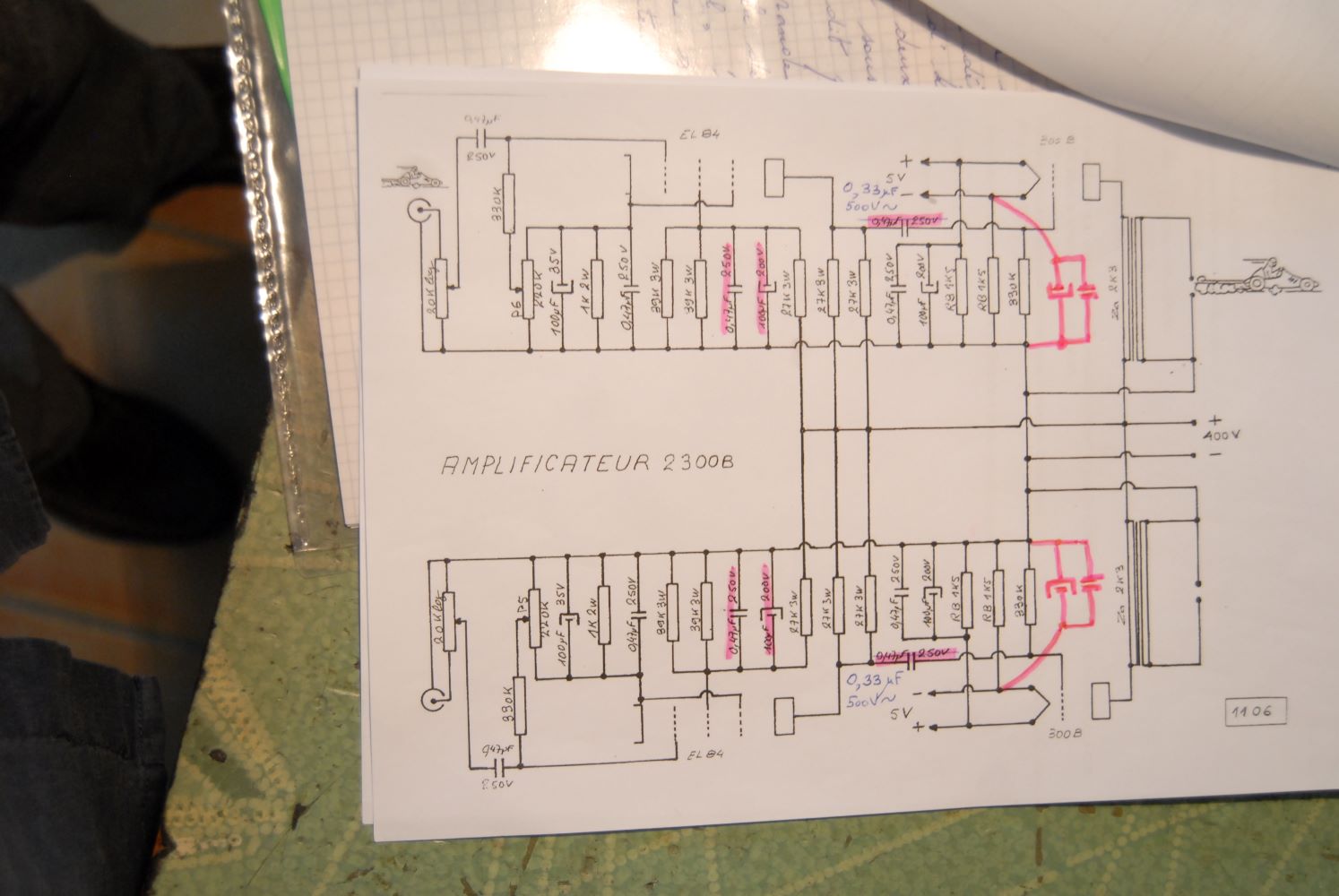

Le problème n'est pas la façon qui a servit a modifier MON PRECIEUX car cette motif avait l'air de fonctionner depuis que Claude me l'a récupéré , c'est le rendu dynamique de ce schémas verdier que je ne reconnaissais plus ,et il est je dirai devenu ennuyant .
je vais joindre plus tard les explications de mon ami qui a eu (et je m'en excuse auprès de lui) du taf .

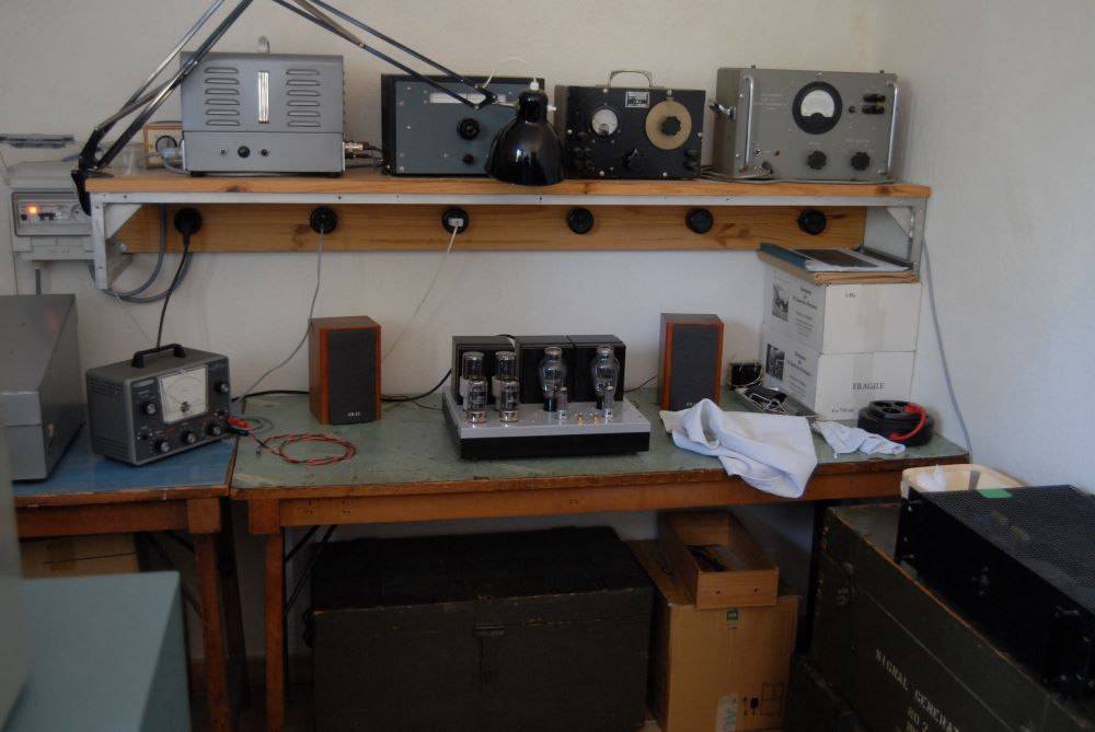

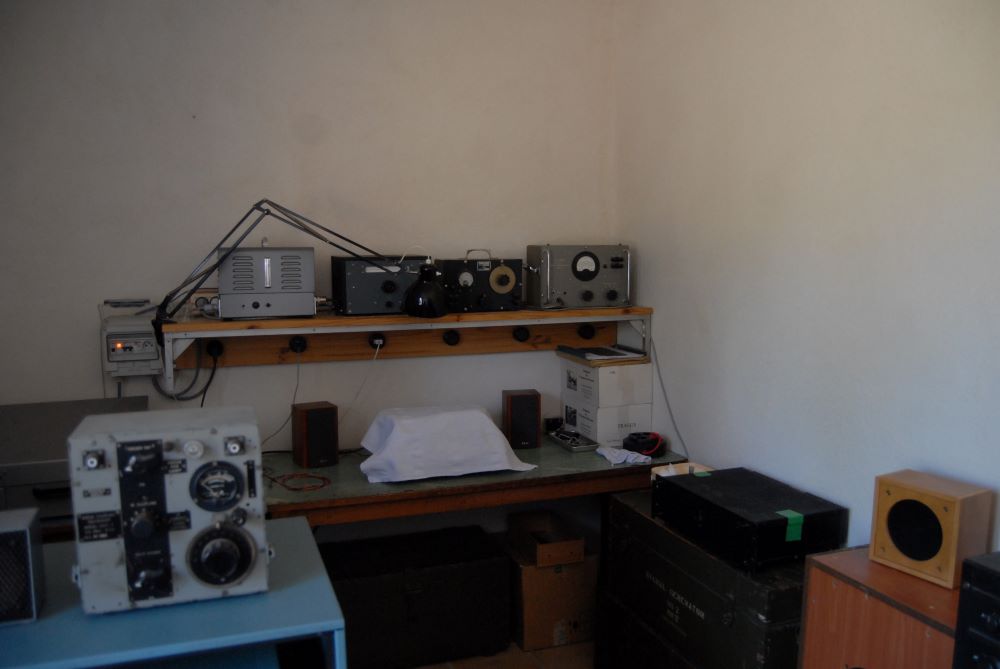

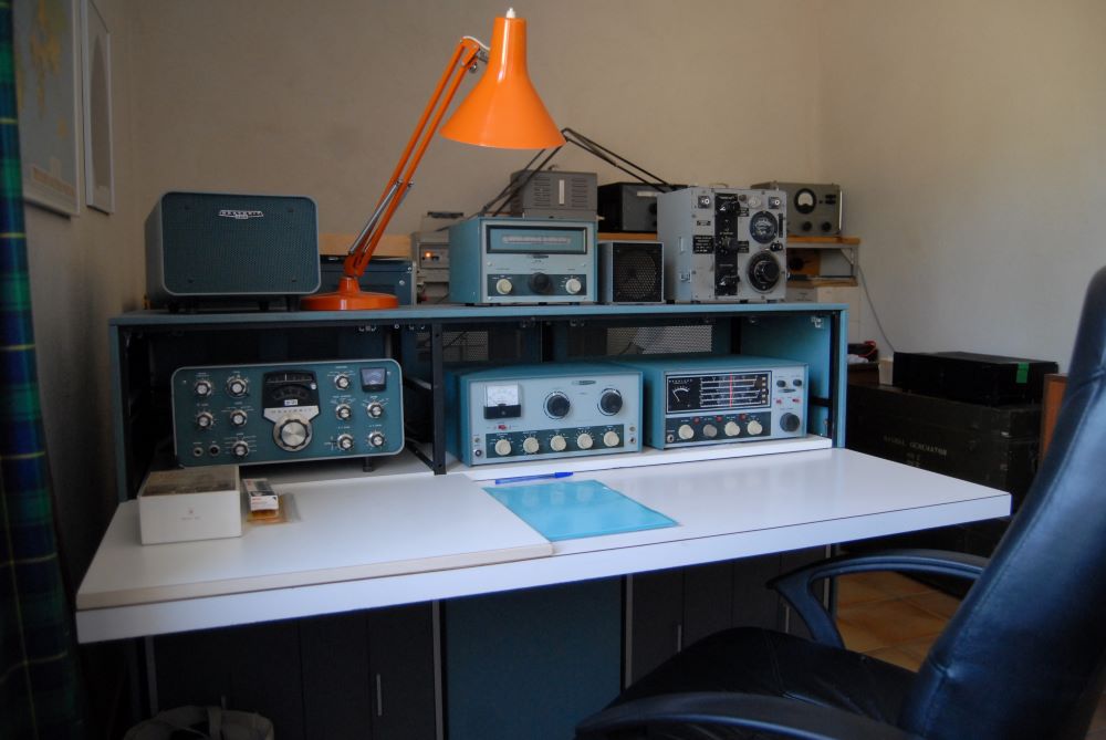

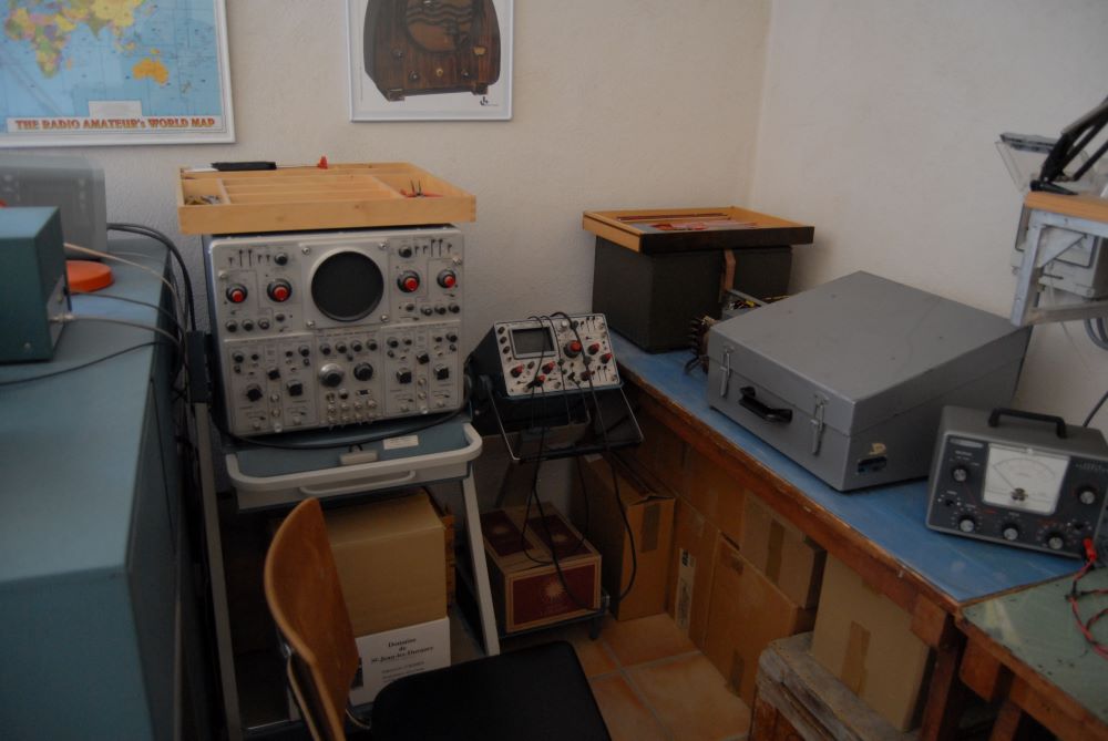

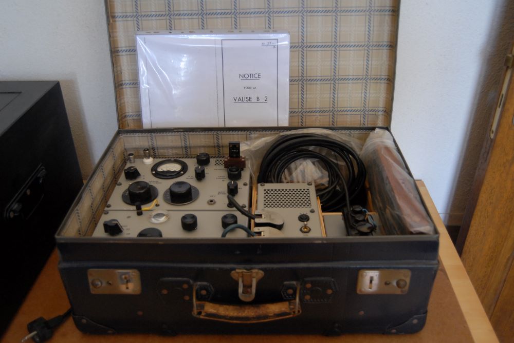

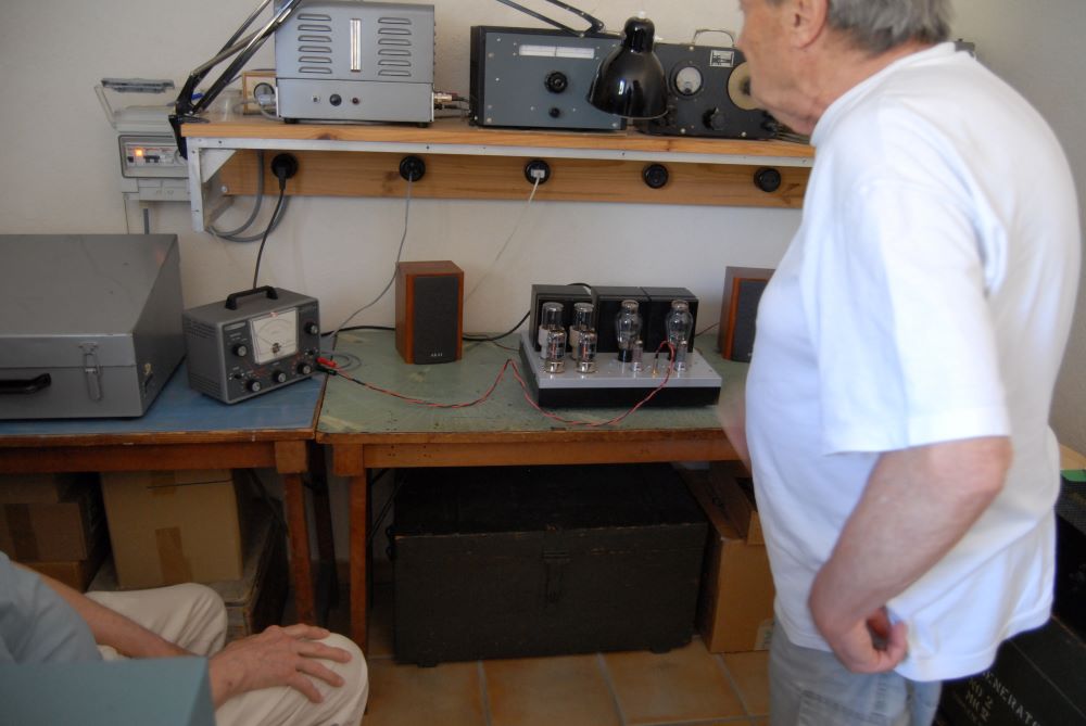

Une petite présentation de mes deux amis : Jean-Marie a droite dans son petit atelier très vintage mais tout fonctionne ! a gauche André un autre mordu du circuit tube ,d'ailleurs je dois toujours vous présenter son superbe musée a ne pouvoir compter le nombre d'appareils refait par ses soins et qui sont aujourd'hui comme neuf.

Les pannes sont toujours presque les mêmes plus au moins sur l'alimentation,qui malgré tout grâce à elle les performances de cet ampli sont difficiles à égaler. Je n'ai malheureusement pas écouter tous les amplis du monde mais bon je suis plutôt conservateur.

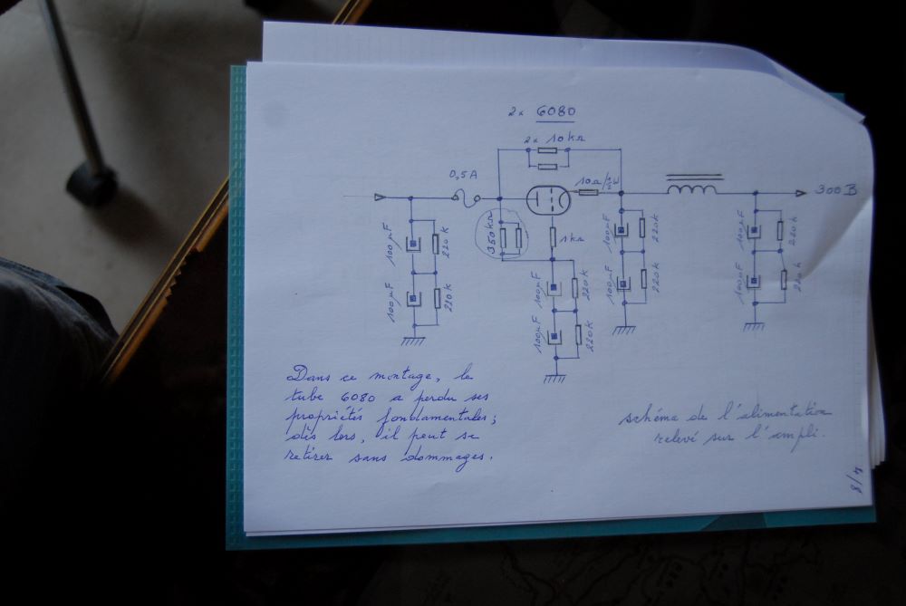

Jean marie a relevé quelques petites erreurs sur le schéma, des composants dont les valeurs sont sous dimensionnée mais la base et l'idée sont  parfaitement réfléchies.

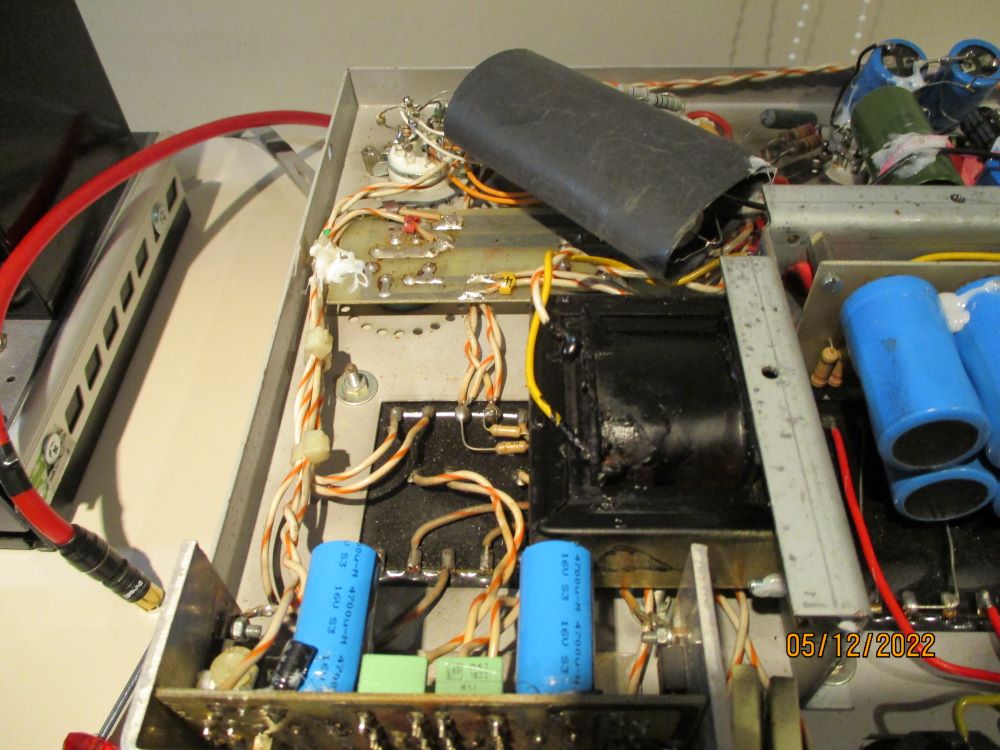

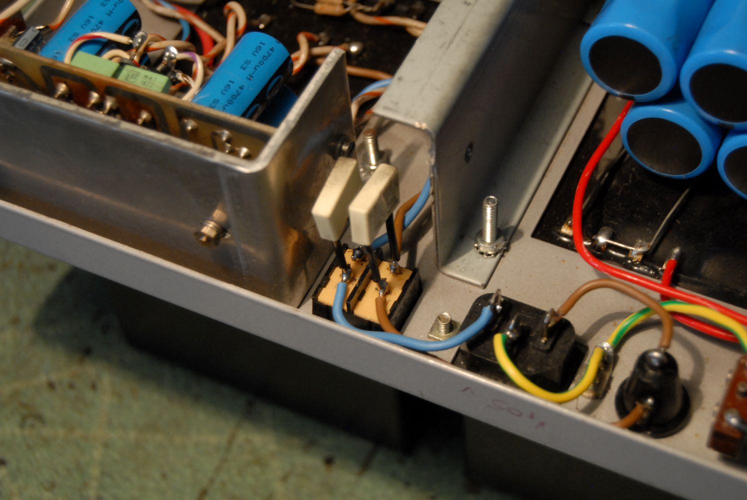

bonjour Hicham ,
Sacrilège et pauvres Malheureux que vous êtes ! vous avez ôtés le manchon thermo rétractable non rétracté ,c'est ce qui faisait la music touch olivétaine  Smile
et les points de  "colle " amortissants ? vous n'avez vraiment aucun respect !
Merci pour les photos Hicham  Wink dont le récepteur déca RCA sur la première photo que je connais bien ,ainsi que La chaîne heatkit

Bonjour Hicham,
Ce dont parle votre ami est réel, il reste cependant une chose importante à contrôler.
Le courant de chaque demi triode 6080 qui n’est pas obligatoirement équilibré ce qui peut accélérer l’usure d’une des demi triode et claquer un tube. Il faut les appairer pour obtenir le bon équilibre des courants.
Votre ami sait faire, il faut des tubes.

Sur une des photos on voit un appareil avec deux petits bouts de Scotch vert, c'est un autre fidel compagnon, un petit 30 watts kaneda dont un relais défaillant les premières secondes ??..

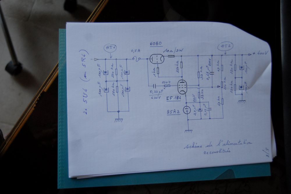

LES NOUVELLES;
Le rendu dès la première mise en route et a froid surprend assez vite par l'exellente rapidité de ce vieux legacy , je retrouve enfin sa nature que j'ai tant apprécié.
Je le mets depuis quelques jours en route dès que je rentre le soir ! D!abord ,un silence appréciable, inaudible la tête dans les pavillons (802 altec) . Il répond présent et s'affirme par une autorité certaine et remarquable ,l'effet stereo beaucoup plus convainquant maintenant, la séparation droite gauche se fait sentir plus facilement, l'appareil et méconnaissable alors que les tubes sont les mêmes utilisés depuis son arrivée de la première mésaventure.
Mon ami me propose de mettre à la place des 5r.. dès 5x..avec une petite modification  car pour lui un allumage en douceur est favorable pour la durée  des tubes. A voir donc !!! ,pour l'instant je déguste mon precieux apres le boulot ,et voir comment cela va évoluer .
Les tubes sont: 300b shuguang première génération culot marron ,les meilleurs !.
El 84 telefunken Diamond. 6080 Thompson. 5r  chatam.
