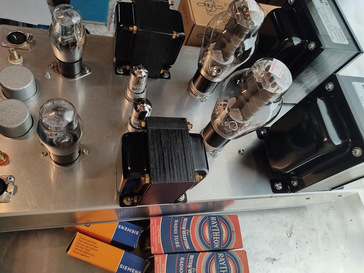

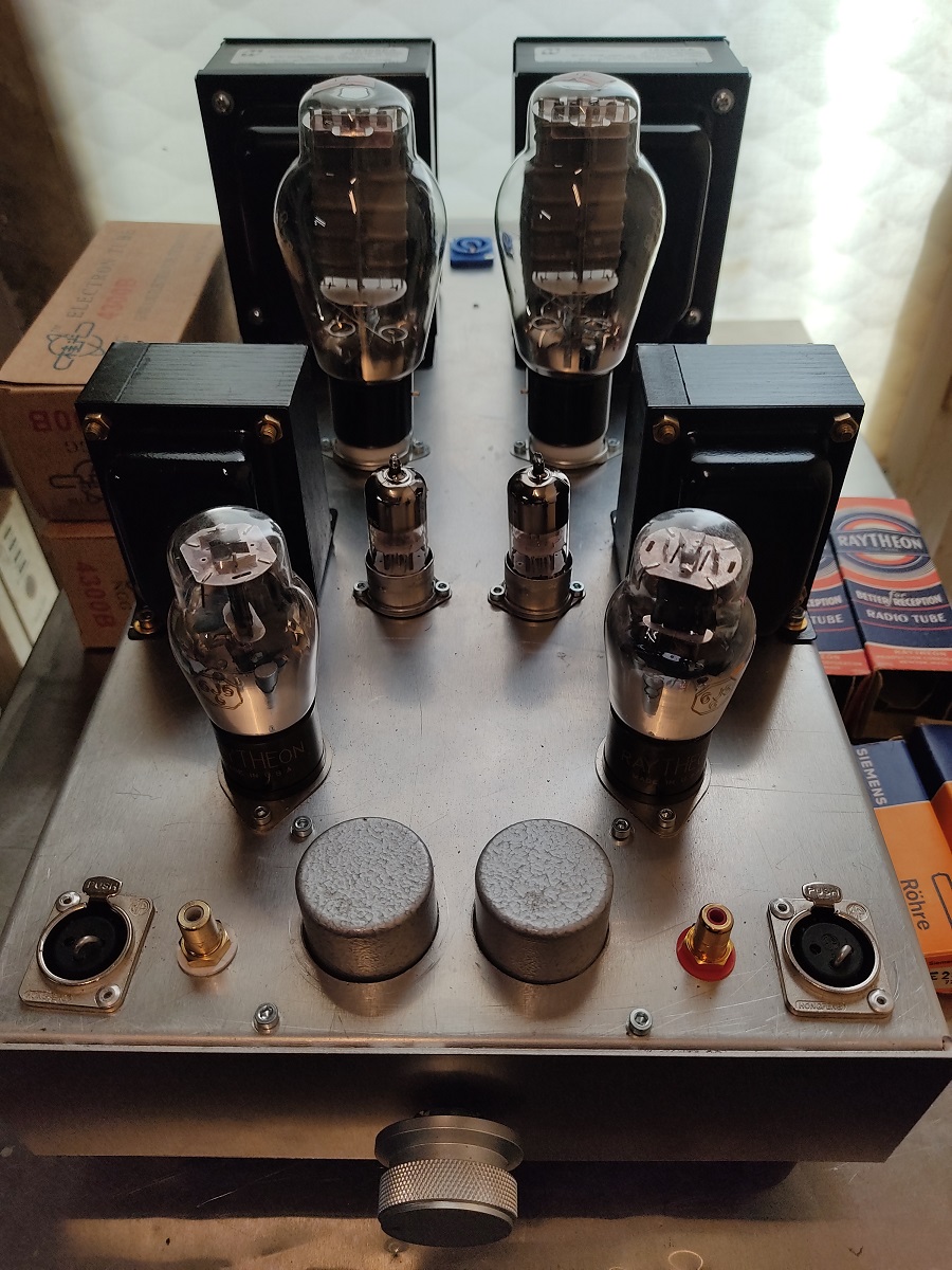

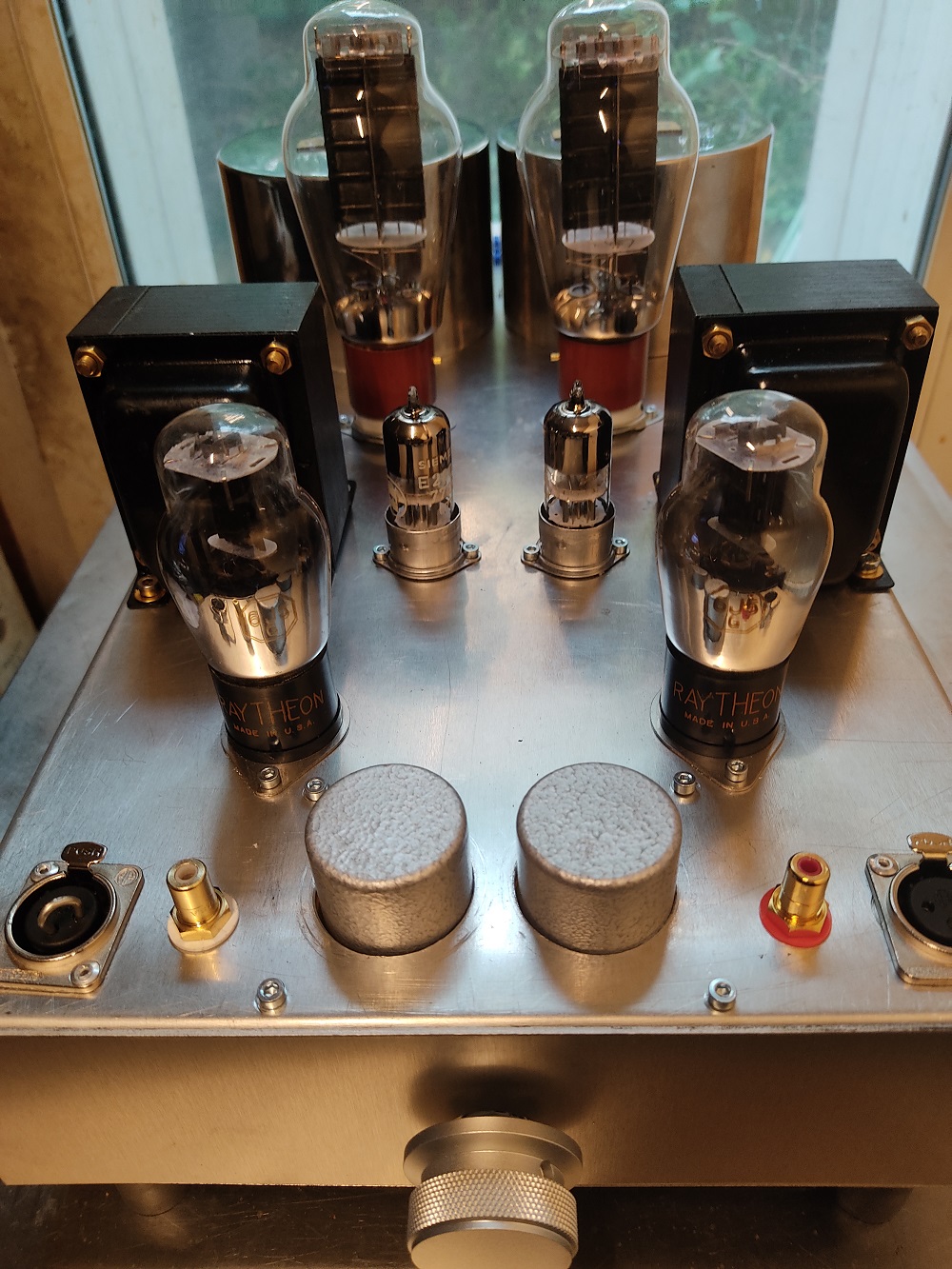

ce 300B interetage permet un petit A2 même avec des 300B guiguang ou shuguang
super silencieux merci aux alim haute frequence, filaments et HT (420V j'usq a 350mA imperturbable)
compatible super 300BXL, et pour les initiées
pour les melaudiens, avec deux 300B Svetlana Logo C, edition une 300B moité filament se coupe !
pratiquement neuves sans supplément ,une douceur imbattable
c'est pas un vieil ampli raccommodée mais une fabrication neuve avec composants premium
condensateur cathode huile haut de gamme res cathode royal ohm 50W bobinées etc etc
entrée XLR ou RCA sur transfo mumétal double blindage 10K DCR 2100ohm, inductance et capacité 10dbV

le courant commence a monter vers les 10Watts (au lieu de diminuer et écraser)
la sinusoïde reste propre et symétrique ,
vers les 12Watts déformation et coloration harmonique évident certainement
mais l'écoute est un cran plus agréable même dans la limite
enfin un 300B c'est pas pour la sono, mais optimisée reste un plus confortable

les toroidy ont céder la place a des gros Hammond 1630SEA
le grave sans deformation de 20Hz @8watts
300B GUIGUANG ou Shuguang neuves en rodage
les harmoniques impaires repoussée
linearité 20/24Khz +-1db full power

ha la question, pourquais 3000e , on trouve d'autres amplis 300B entre 1000 et 1500e!
la reponse est simple,
avant tout ce n'est pas un ampli d'occasion avec milliers d'heures vieux de 15 ans, c'est du neuf.
très rarement on vous propose transfo entrée haute impédance xlr ou rca
c'est rare mais ici avec transfo interetage,
pas le montage commune condo de liaison sur res de grille haut valeur que ignore toute courant de grille, distorsion abrupte, danger pour la 300B et transfo sortie....
ici la res cathode est bobinée 50W avec un enorme condensateur huile et un nichicon npon polarisée
ici chaque canal est alimentée par son self en tete et l'etage entrée filtrée en MKP,
le driver E280F interetage c'est la qualité extrême
le swing et le courant disponible autorise des versions 300B XXL
le transfo sortie prévu pour 135mA, presque le double de une 300B base 70mA
les alimentation sont des modules professionnels haute fréquence découpage,
aucun bruit efficacité basse consommation et poids plume.
chaque pièce est choisie, câblage en l'air,fine tune bias pour une 300B spécifique simple, par assistance ou a l'enlèvement.
je garantie a vie mes montages, pièces et main d'houvre
tubes compris.
