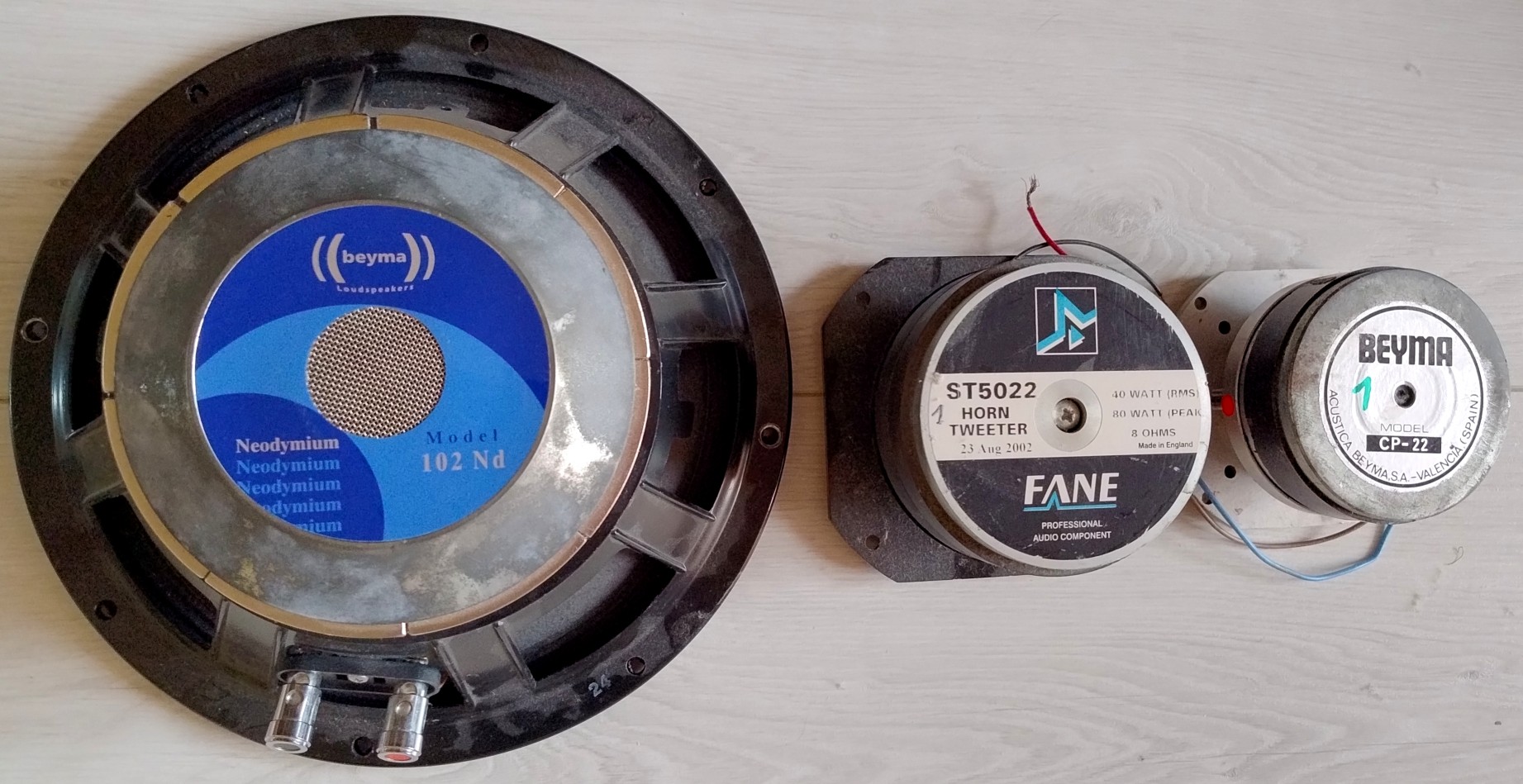

Pour utiliser mes Fane ST5022 (de gros bébés qui sonnent bien dès 2500 hz) j'aimerais pavillonner des Beyma 102Nd (du brutal aussi, avec un Qts de 0.09)
Leurs caractéristiques et leur courbe montante les prédestinent à cet usage.

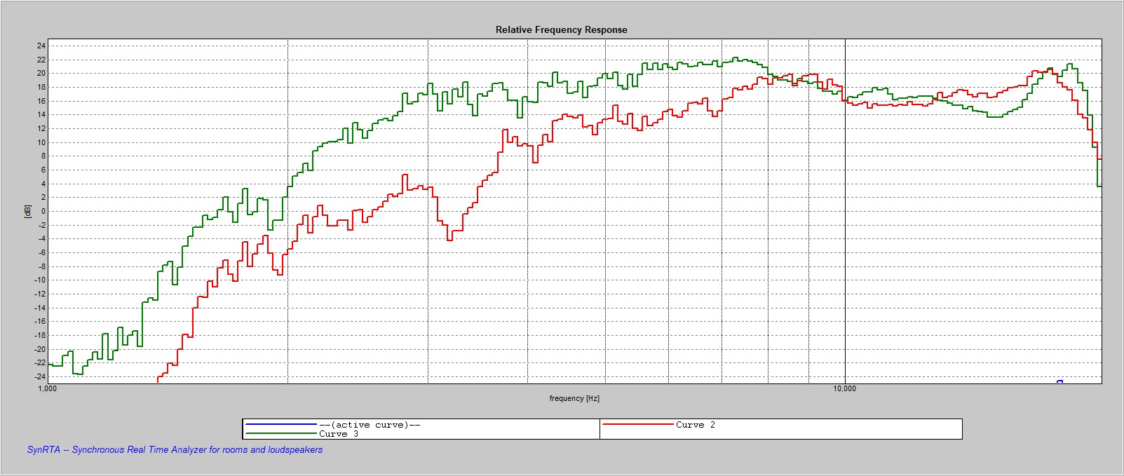

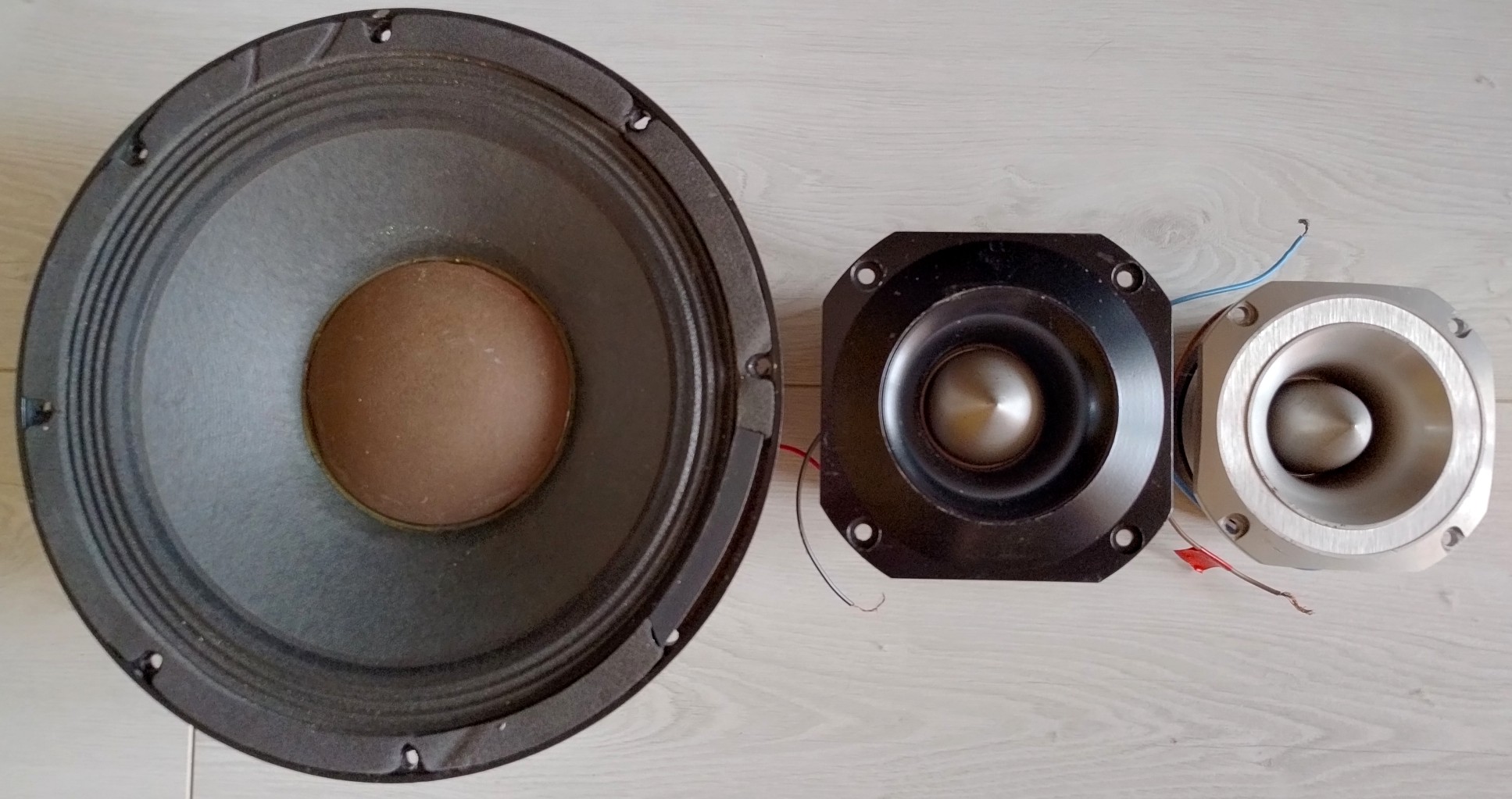

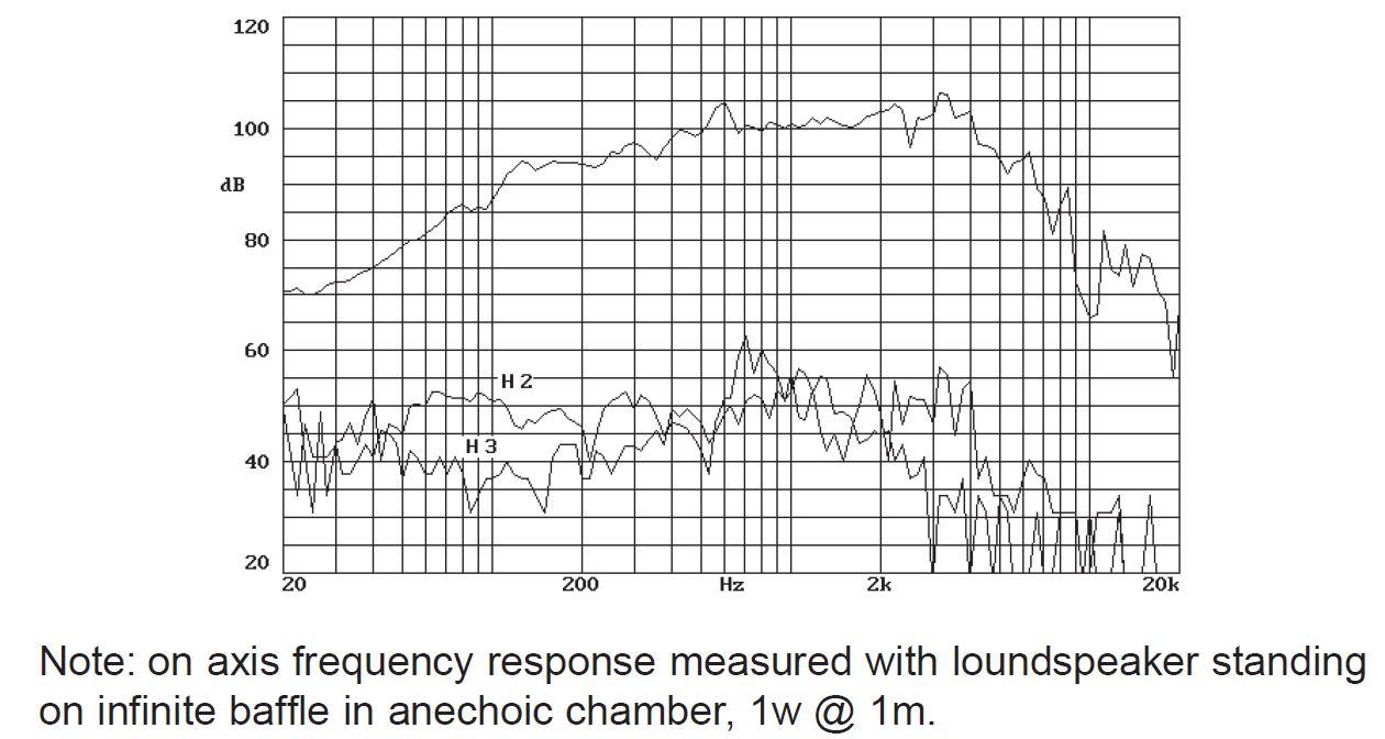

PS : ci-dessous les photos des candidats (et un CP22 pour les proportions), ainsi que la courbe constructeur du 102Nd, et la courbe mesurée du Fane (en vert) vs un CP22 (en rouge).

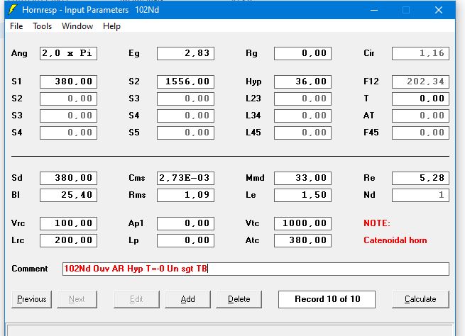

J'ai regardé votre projet de pavillon avec HornResp hier soir, mais avec peu de temps pour aller au fond des choses.
Je ne suis pas certain du tout qu'un T=0 soit la meilleure solution.
Faut-il creuser les choses ?

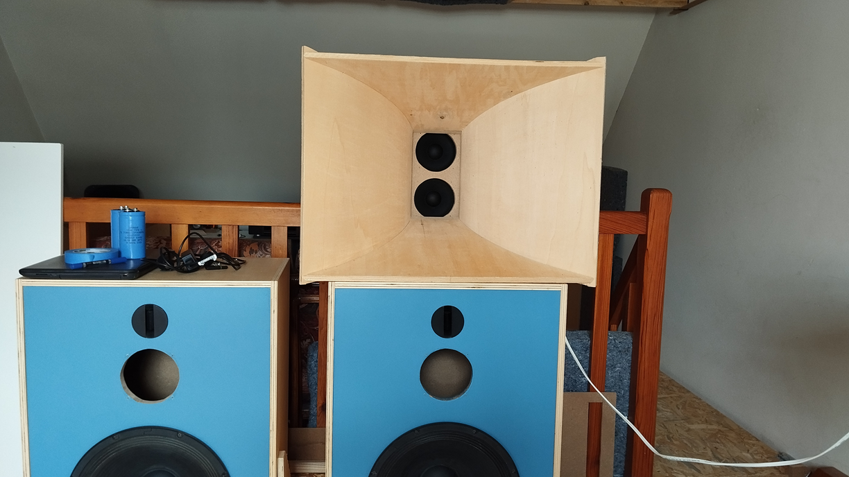

il y a quelques années, j'avais fait un prototype de pavillon pour JBL E120
 Je te le donne si tu veux

(17/07/2025-09:37:58)tonipe a écrit : J'ai regardé votre projet de pavillon avec HornResp hier soir, mais avec peu de temps pour aller au fond des choses.

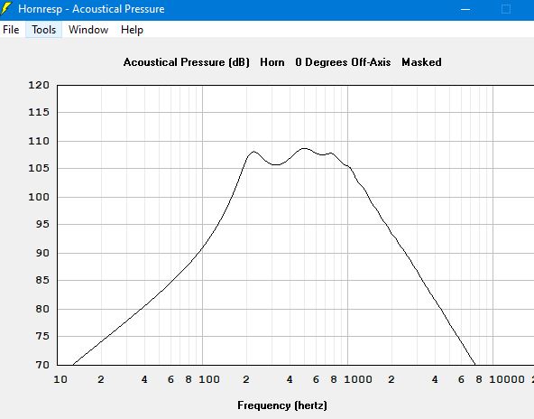

Voici la simul que j'obtiens, c'est pas si mal.
Avec un seul segment, j'ai pu activer le menu tools/directivity qui donne un résultat plus réaliste
La limite de HornResp, c'est qu'il est fait pour simuler des charges grave/bas medium.  Au-delà de 600/800 hz, il ne sait pas faire
Le but de mon fil (voir le titre) étant de monter jusqu'à 2500 hz, Hornresp n'est pas le bon outil.
Quelqu'un en maîtrise-t-il un autre ?

(18/07/2025-08:24:11)Fred Lainé a écrit : Bonjour,
Bonjour Fred
C'est très gentil, mais si tu regardes mon cahier des charges (HP, gorge, dimensions et expansion), ce n'est pas du tout le même produit.
Cela dit, si tu as mesuré la courbe de réponse de ton pav, ça m'intéresse : je peux me tromper mais j'imagine qu'avec 2 hp côte à côte (interférences) et une surface de gorge plus élevée que la somme des 2 Sd, ça doit pas monter très haut, si ?

Yannick, je te propose de te donner ce pavillon pour t'éviter de faire un prototype.
La capacité d'un haut parleur à monter avec un pavillon est limitée par 2*Fs/Qts. Les petits Faital me donnent une limite théorique à 1000 Hz. Tes 102Nd sont à 1178 Hz.
Tout cela, c'est de la théorie. Dans la pratique, mettre des petits Faital dans un 22a, ça ne marche pas, le pavillon est trop long.
Dans le cas d'un pavillon court, on retrouve la réponse du HP, à peu près, amplifiée dans la zone où le pavillon fait son effet.
Donc, ça va marcher ton projet ! Après, il faudra peut être une égalisation.

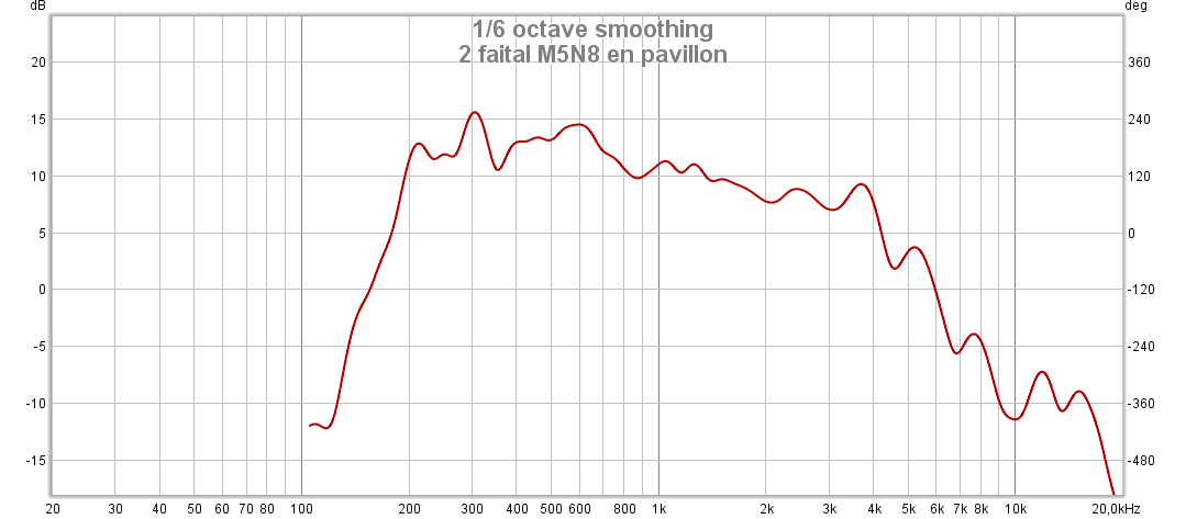

PS : J'ai écouté le montage des deux Faital, ce n'était pas mal du tout, mais moins bien que mon "gros" système

Sinon, la formule 2*Fs/Qts a le mérite d'être simple, mais ça ne colle pas.

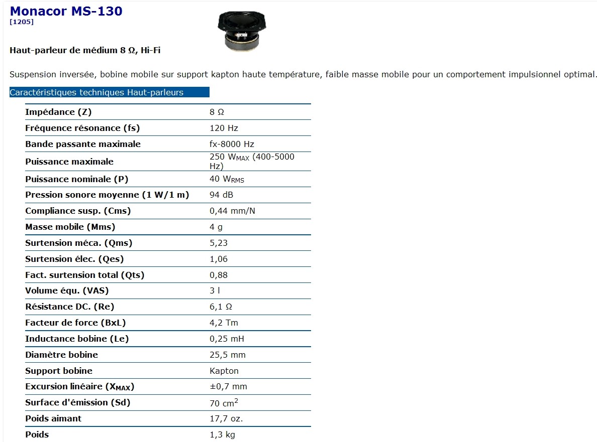

Voici un parfait contre exemple dont j'ai parlé sur un autre fil :
Pour le petit large bande Monacor MS130, ça donne 273 hz... (voir specs plus bas).

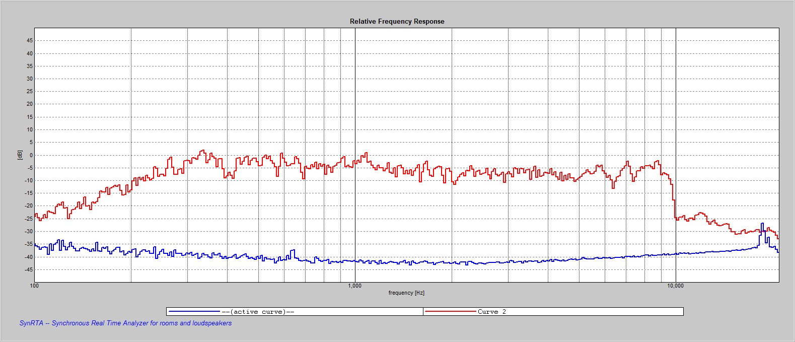

Pourtant, monté dans un pav léger et tout bête de 38cm de profond, avec une bouche de 31x25cm et une gorge de 64cm2, la courbe de réponse s'étend de 250hz à... 9000hz !
Ne me demande pas pourquoi, j'en ai aucune idée.
Voici la courbe mesurée au 24ème d'octave :
#10
RE: Pavillon médium 250 - 2500 hz
Dans l'axe c'est super propre, reste à voir à 30 et 45°, ou mieux deux polaires, une verticale et une horizontale. En tout cas ça a de la gueule, bravo !
