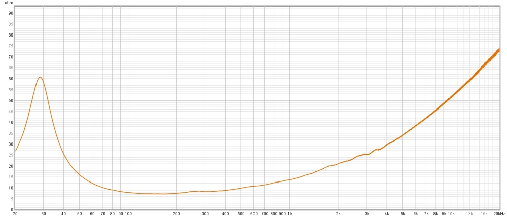

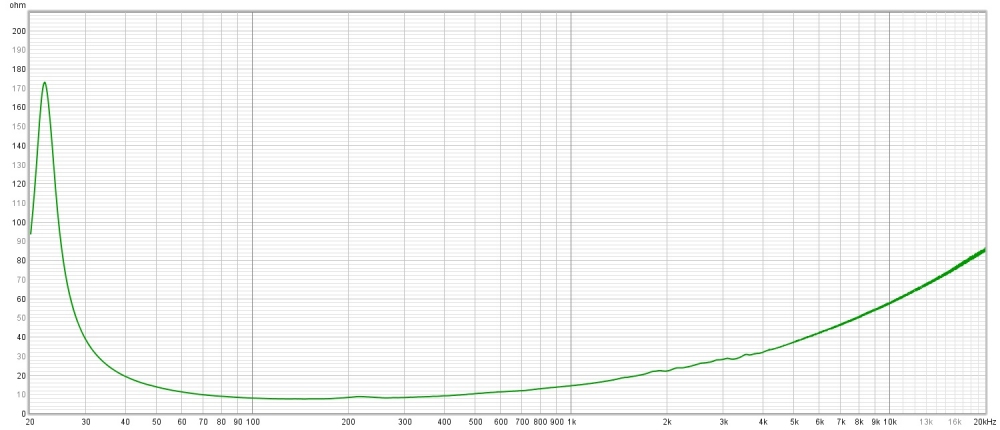

Ayant un doute après l'achat de deux Altec 416-8B (suspension re vernie ou traitée) , j'ai mesuré l'impédance de ces deux HPs, courbes ci-jointes.
Ces mesures vous paraissent-elles dans les clous ou douteuses ?
En vous remerciant par avance
Fs = 28 Hz
Fs = 22 Hz

Je n'ai pas dans ma base de 416-8B avec Fs = 28 Hz.
Fs = 22 Hz est normal.

Il y a un problème. 61 Ω à la résonance pour l'un, et plus de 170 Ω pour l'autre ...

En clivant votre lien je trouve 4 versions 416 8b puis v1,v2,V3 mais fs est 24 voire 25 pour une des versions mais jamais 22 ni 28 . Dans les données Altec les plus courantes on trouve 24 avec un pic à 82 ohms.

Merci pour vos retours. À la réception des HPs, leur suspension était encore collante au toucher, l'application d'un vernis pourrait-elle expliquer ces mesures de Fs ? Un peu inquiétant, je ne vois pas de numéro de série sur les membranes... Pour Re, je trouve 6,18 ohms (28Hz) et 6,51 ohms (28Hz).

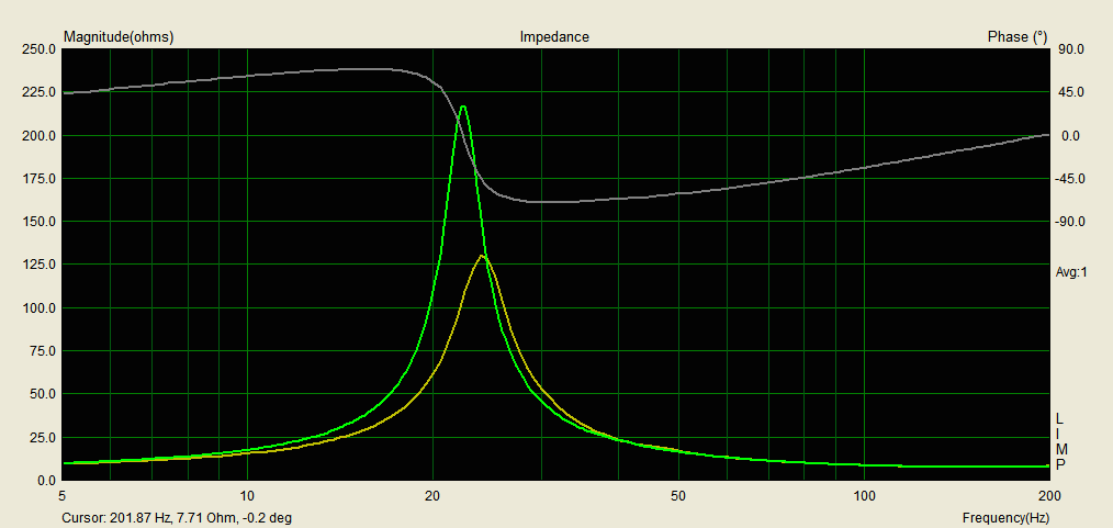

La fréquence de résonance et la valeur de l'impédance dépendent fortement du produit appliqué sur la suspension.
Voici les courbes d'impédance d'un même HP une fois la suspension nettoyée :
La fréquence de résonnance passe de 25 hz à 22 hz.
Il y a intérêt à nettoyer la suspension pour abaisser la fréquence de résonance. Le produit ajouté à l'époque par Altec avait pour but de limiter l'excursion pour augmenter la puissance max admissible.
Dans le cas d'une écoute audiophile, ce n'est pas nécessaire.
Cdl

(13/07/2025-09:05:46)jefourcade a écrit : La fréquence de résonance et la valeur de l'impédance dépendent fortement du produit appliqué sur la suspension.
Cdl
Jean
Bonjour Jean,
L'application de ce produit me semble récente puisqu'il colle encore au toucher. Comment alors le nettoyer ? cela me semble très délicat à faire...

Le nettoyage se fait à l'acétone, cm par cm, avec un petit pinceau à poil assez dur, en enlevant la majeure partie du produit tout en essayant d'en laisser une épaisseur assez fine et surtout répartie de façon homogène sur la suspension. Bien sûr, il ne faut pas enlever la totalité du produit. C'est long, mais on y arrive.
Normalement, ça doit abaisser très légèrement la FR tout en retardant la remontée d'impédance dans l'aigu.
Si tes deux membranes était bien identiques au départ, ça devrait aussi rapprocher leur mesures.
