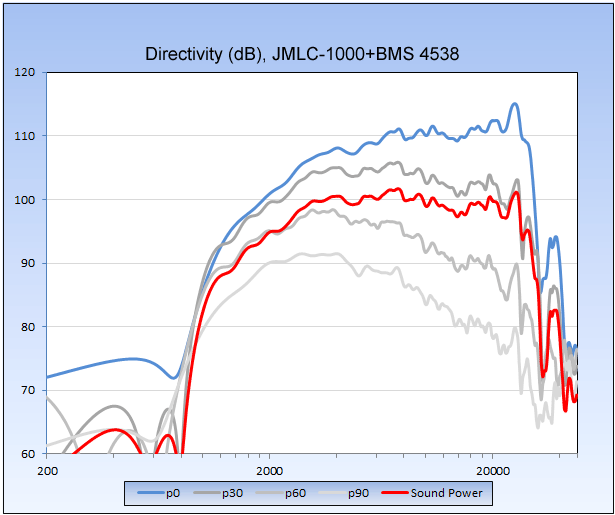

Jacek Zagaja a mesuré les réponses dans l'axe et hors axe d'un pavillon Le Cléac'h de Fc = 1000Hz .
Ce qui en fait comparativement aux pavillons Le Cléac'h les plus courament utilisés, un petit pavillon, plutôt destiné à un tweeter.
Le moteur utilisé est le coaxial BMS 4538.
L'ensemble des courbes permet de voir que pour une écoute dans un angle de 0¨? à 30¨? la réponse tiend dans moins de 10dB de 1000Hz à 2000Hz. Il vaut mieux écouter le pavillon avec un angle de 15 à 30¨? par rapport à son axe.

Il semble a peu près certain que Jack Zagaja qui est l'auteur de ces mesures ait égalisée la réponse pour qu'elle soit plate au dessus de 300Hz pour un axe d'écoute voisin de 15¨?.

Les courbes de réponses dans l'axe et hors axe.(dans le plan horizontal puis dans le plan vertical) sont visibles dans :
http://www.diyaudio.com/forums/attachmen...ms4538.gif
Diagramme de directivité:
http://www.diyaudio.com/forums/attachmen...nogram.gif
Commentaire: ce "petit" pavillon de fréquence de coupure 1000Hz et qui est destiné à être utilisé au desssus de 2000Hz, par exemple en tweeter, présente une directivité assez constante jusqu'à 15kHz. Dans le plan horizontal la réponse de 0dB à -6dB correspond à un angle d'ouverture de 60¨?.

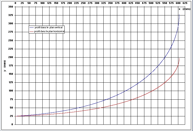

Calculer un pavillon carré de taille inférieure est donc assez aisé avec ta feuille de calcul dont j'ai bien compris le fonctionnement. J'ai donc investigué pour réaliser un pavillon rectangulaire sur cette base en créant une autre colonne Y en lui affectant un coefficient qui me trace une courbe limitant la hauteur du pavillon dans un rapport qui limite la hauteur à environ 40 cm pour une largeur de 60 cm (cf courbe).
Je me doute que cela n'est pas très orthodoxe, mais puis-je le tenter ?

Effectivement ce pavillon n'est pas un pavillon orthodoxe. Le pavillon le plus approchant qui puisse être calculé par ma méthode est le pavillon Iwata-JMLC mais son embouchure n'est pas contenue dans un plan mais un cylindre.
Il est difficile de prévoir la forme des fronts d'ondes dans le pavillon que tu te proposes de construire et il est donc difficile de dire comment il va se comporter. Toutefois, si je ne peux te donner ma bénédiction je ne veux surtout pas non plus te décourager de le réaliser et de nous le faire écouter lors d'une prochaine manifestation Mélaudia..

Evidemment, le pavillon Iwata est bien tentant, mais d'après ce que j'ai pu lire à son sujet, il descend difficillement sous les 600 Hz. Or je veux adjoindre un tweeter ESS au pavillon que je veux construire. Ce tweeter permet d'être coupé assez bas en fréquence (A partir de 800 Hz, mais il est préférable de le couper plus haut). J'ai donc besoin d'un pavillon qui n'a pas besoin de monter très haut, mais qui descend le plus bas possible. J'ai donc affecté un coefficient T = 0,45 et une Fc de 225 Hz (dans ta feuille de calcul) pour aboutir aux courbes présentées dans mon message précédent. J'ai lu quelque part qu'un pavillon rectangulaire était plus adapté à l'écoute dans un environnement "grand public" car limitant 'l'arrosage sonore" vers le plafond et le plancher, limitant de ce fait les réflexions...
D'ou mon idée de construire un pavillon rectangulaire à partir d'un Tractrix carré.
On ne trouve pas beaucoup de choses à lire sur le Web au sujet de ce type de pavillon rectangulaire y compris sur les sites anglos saxons. Je me sens donc l'âme d'un pionnier ! Avec l'angoisse de passer beaucoup de temps sur un truc qui ne marchera pas !!!
