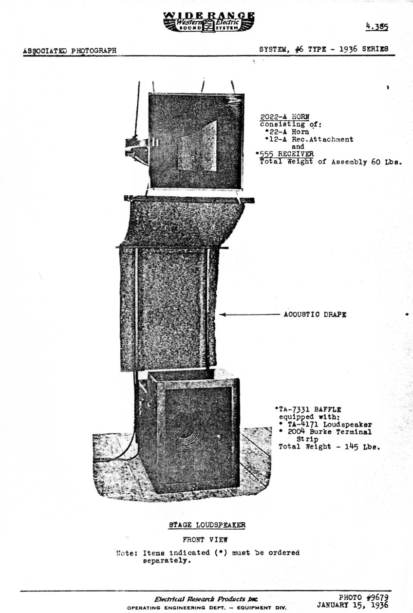

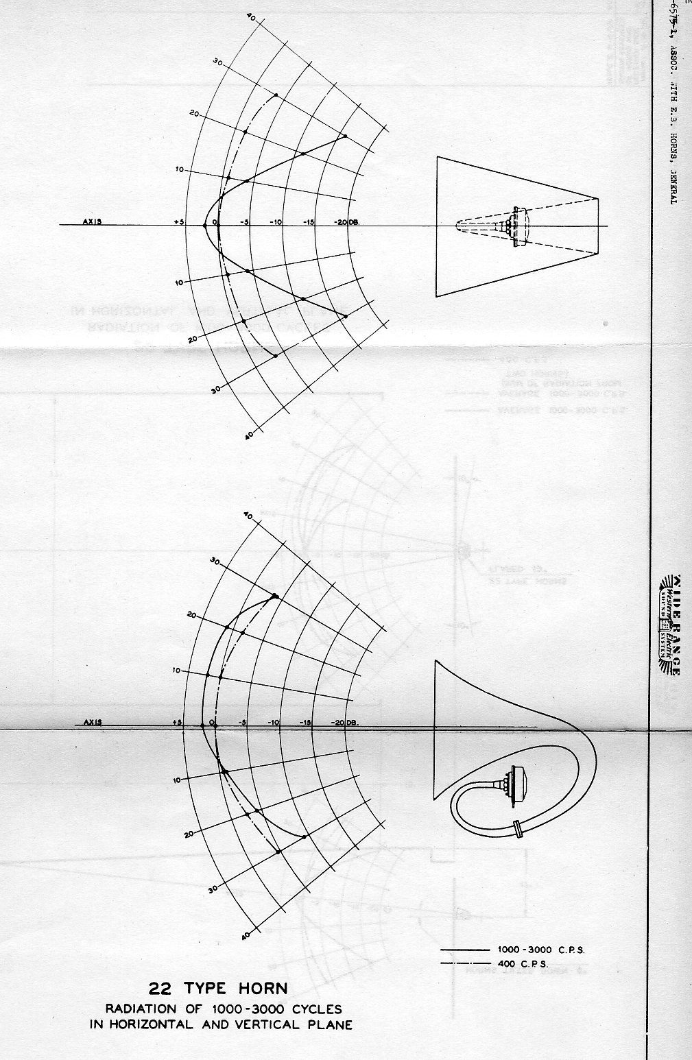

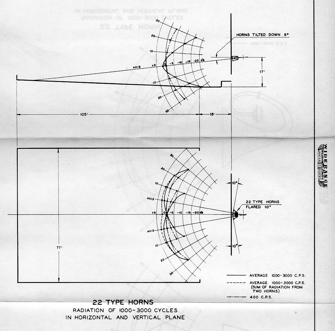

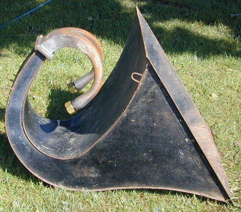

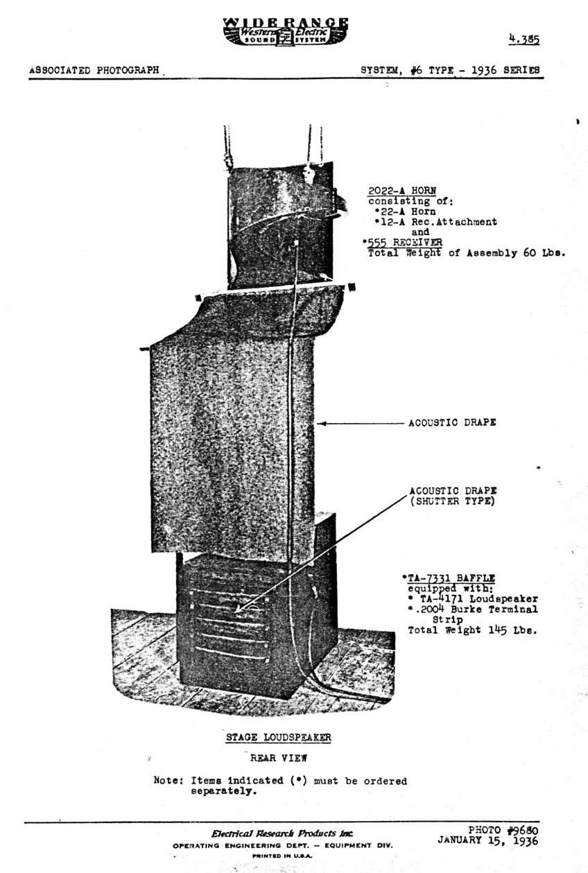

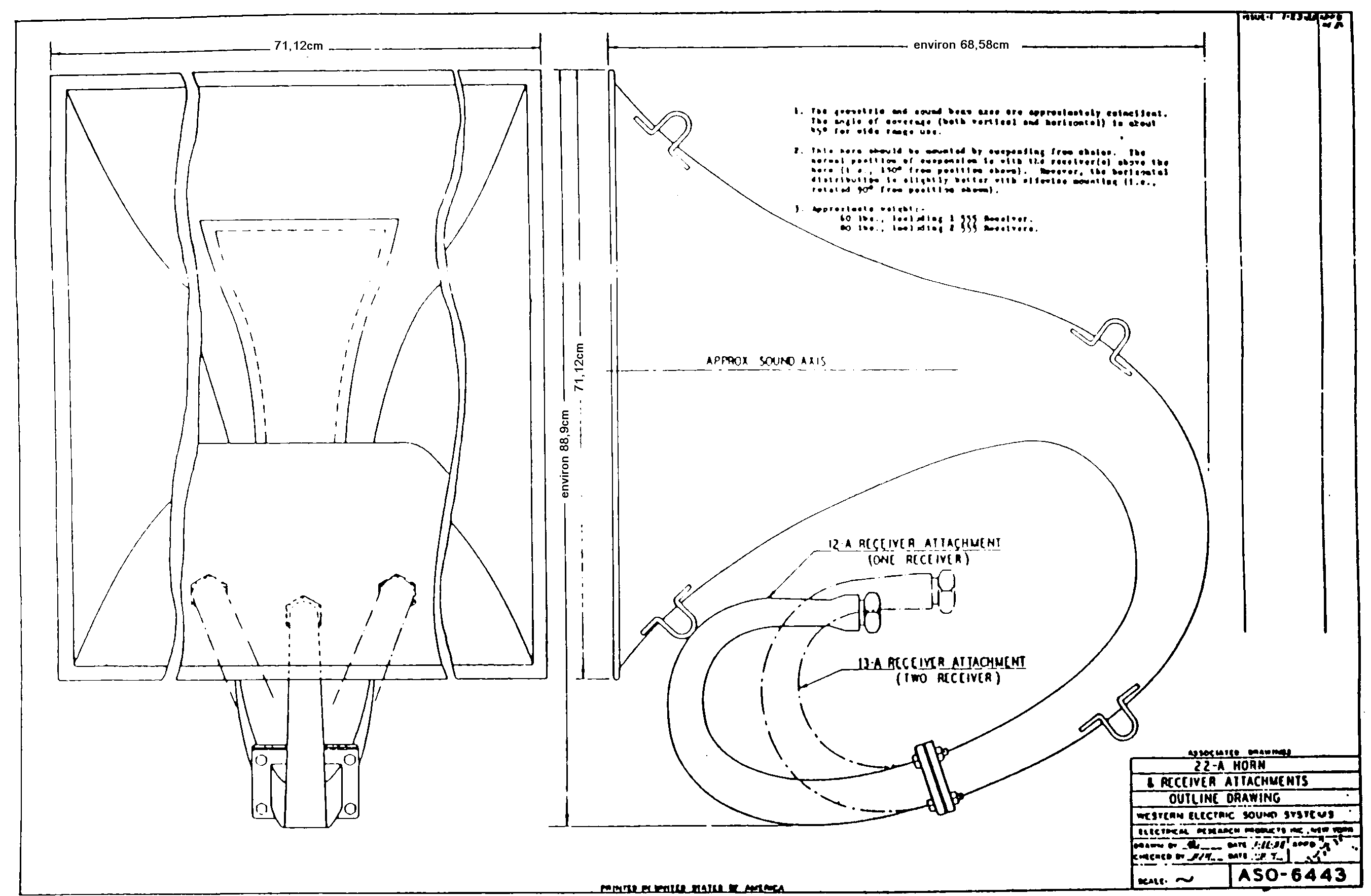

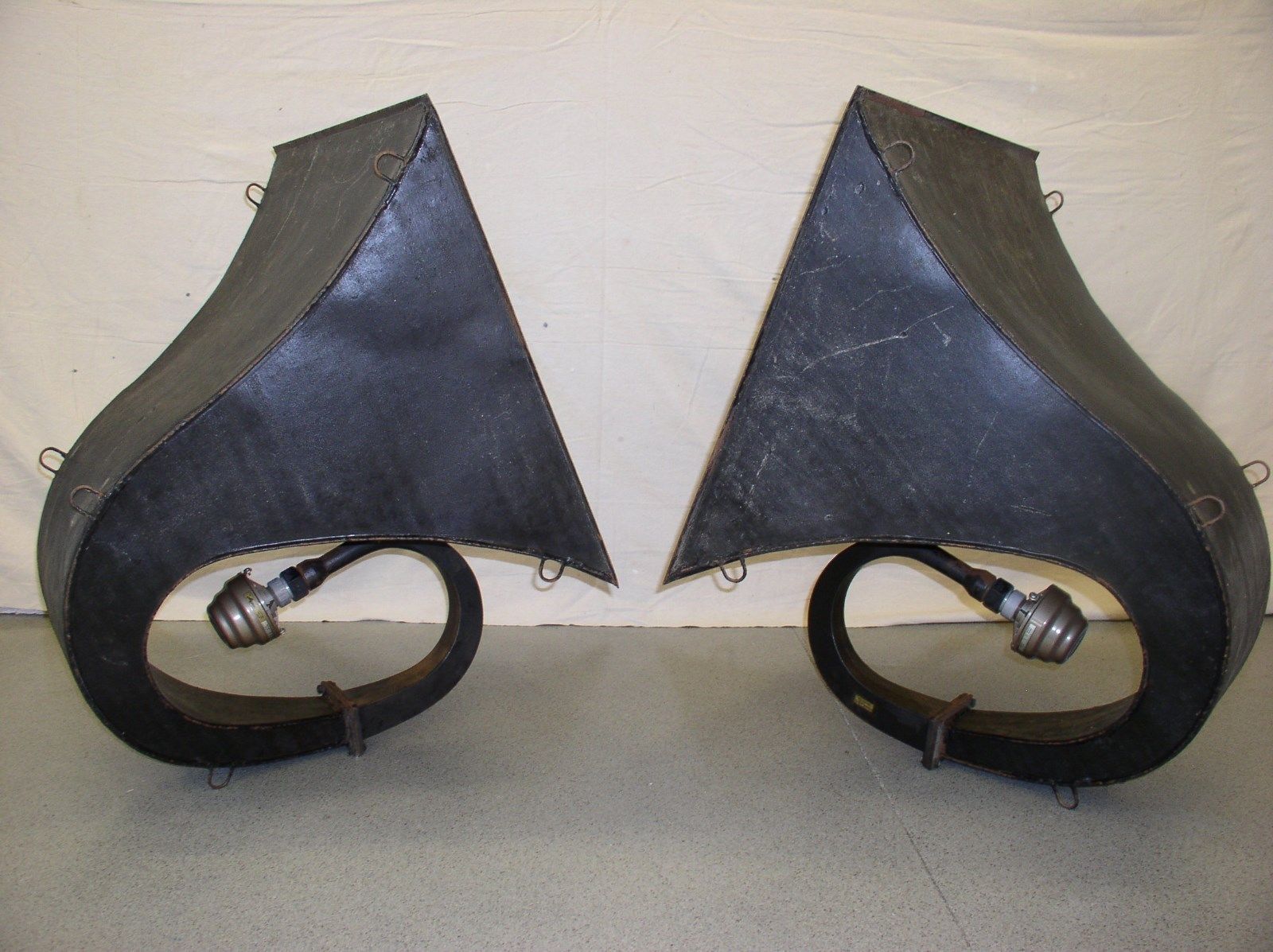

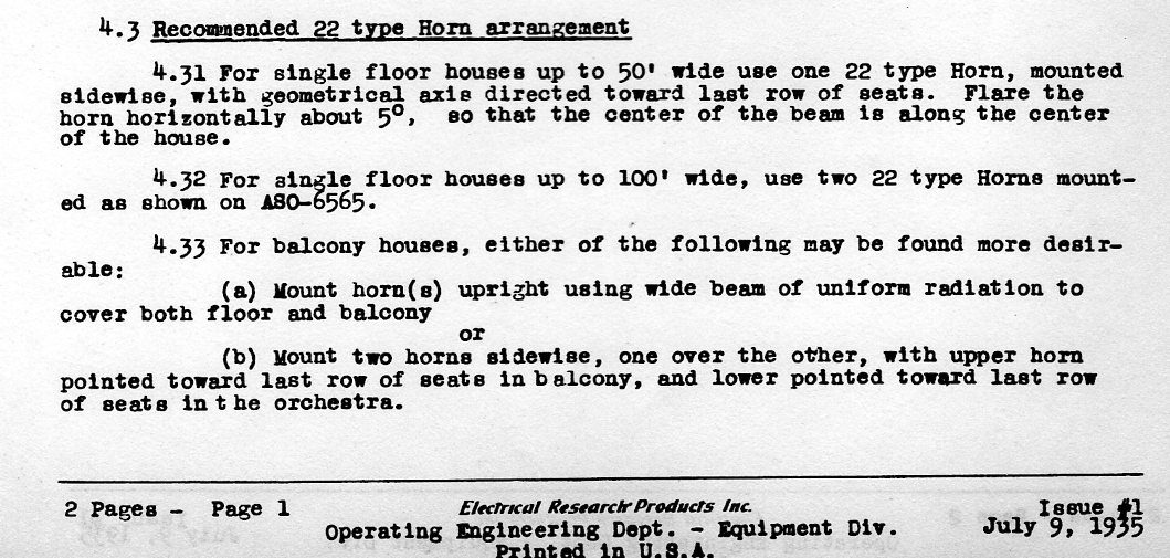

Hello
voici ce que j'ai comme doc technique sur les 22A western : directivité, montage original et schéma.
je joins aussi 2 photos qui montrent les soudures : pas si mal !
A relire, un point intéressant que je n'avais pas remarqué avant : notez la date de la publication technique : 1936.
c'est la toute fin des système ''wide range'' WE. Immédiatement en parallèle, ils ont développé et installé les systèmes ''Mirrophonic'', avec pavillon cellulaire à face plane, ancêtre des Altec et Shearer Horn, en deux voies.
les premiers documents Mirrophonic que j'ai datent aussi de 1936 justement...

merci julien. tu avais déja donné ces documents sur un autre poste .
ce que je peux dire c'est qu' avec les lamars en actif analogique je peux l' utiliser des 250 hertz. aux mesures ligne droite de 200 à 5/6000 hertz comme l'avait dit jean michel le cleach.
Tim parle sur son site que le we 22 a n'est pas exploitable avant 350 hertz, je ne comprends pas pourquoi.
j'aimerai tenter de me fabriquer des 21 a en bois massif (tasseaux ) afin d'espérer abaisser la fréquence de coupure basse à 150 hertz, afin d'éviter une quatrième voix et ainsi rester en passif. vaste programme....sans passer par un sato , pur bas médium et plus encombrant. ce qui est actuellement fonctionne déja très bien. et peut aussi rester ainsi...

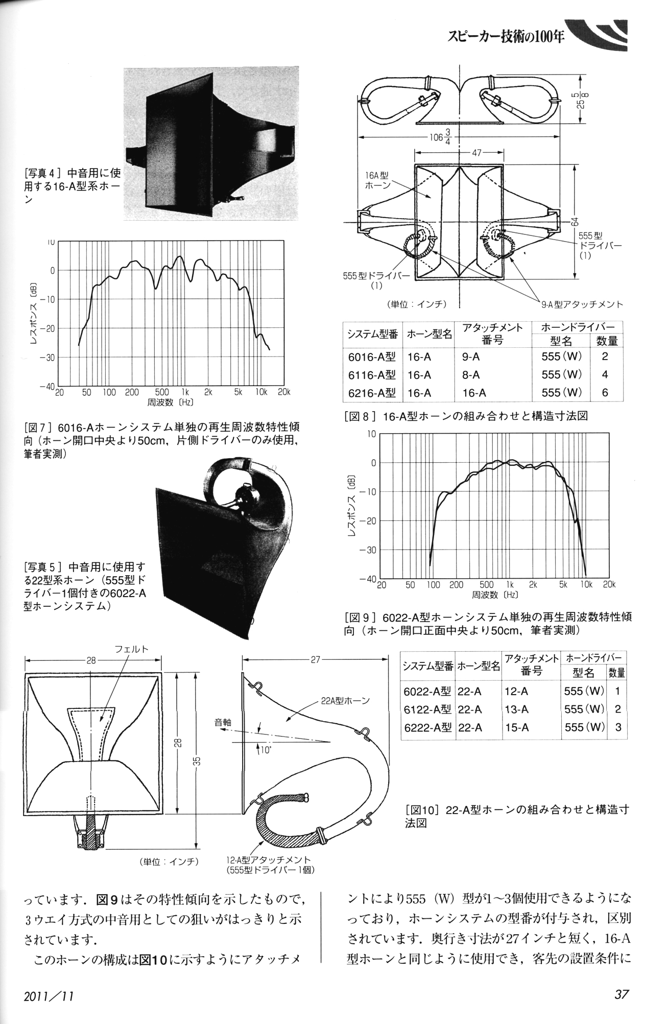

j'ai ça aussi en fait.
La courbe théorique du 22A.
Très belle en effet (en fait nettement plus linéaire que les 15A/16A !! )
A comparer avec ce que tu as mesuré avec la LAMAR.
