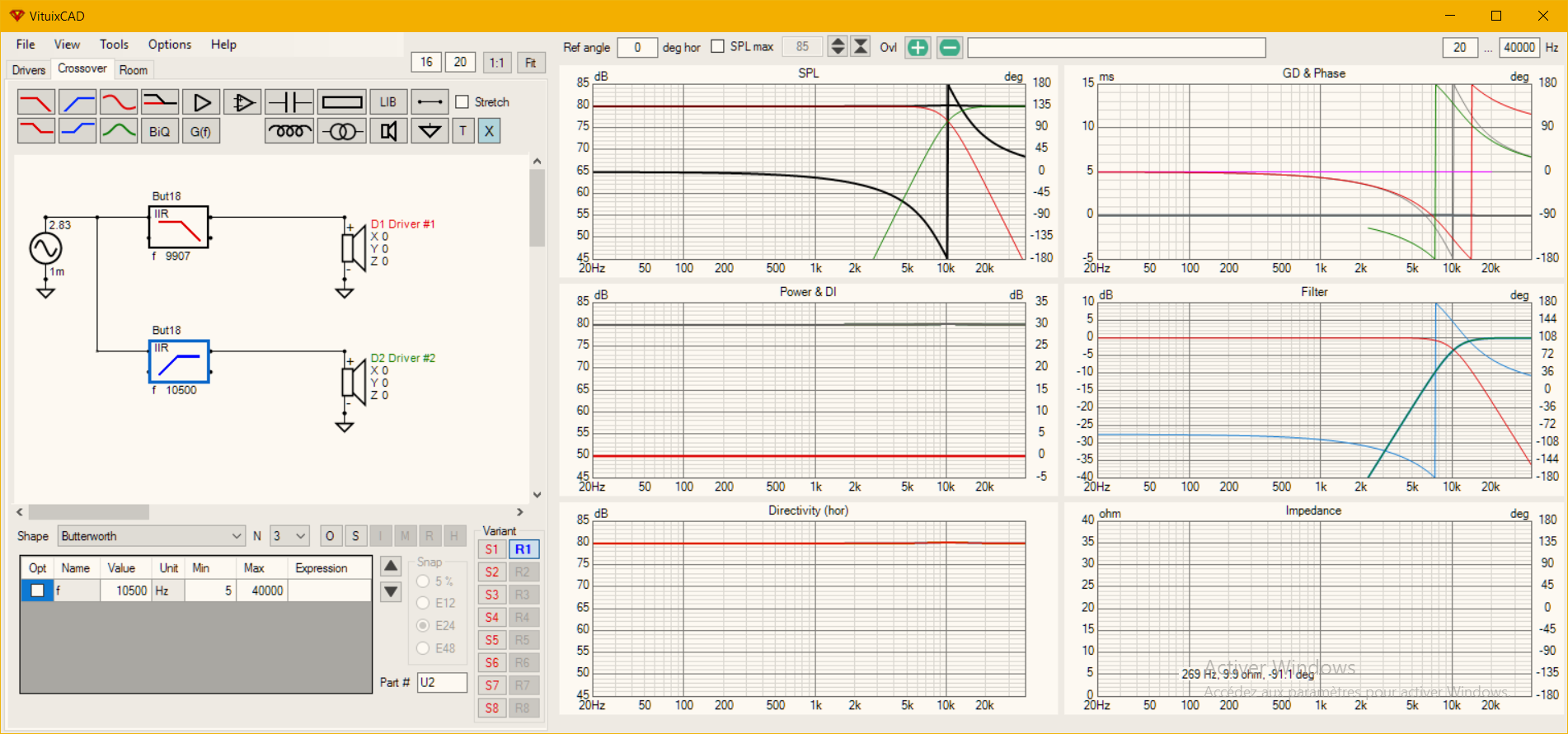

Je connais quelqu'un qui met des Super Tweeters à partir de 10 khz avec une pente de 18 db/oct :
ça fait une belle plage théorique de 10 000 à 20 000 hz.
mais si comme moi on entend plus rien après 12 500 hz ça fait finalement une toute petite plage.
Je ne sais pas comment coupe mon oreille mais c'est une pente très raide disons que je perds -3 db à 10 000 puis -6 db à 12 500 puis -100 db à 13 500.
(à 13 500 je peux envoyer du SPL de quoi déchirer les tympans de ma fille sans pour autant que j'entende quoi que ce soit donc c'est une pente très très raide ).
En fait ma question est surtout de savoir si ça sert à quelque chose que le système aille plus loin que l'auditeur ?
Dans les années 80 quand Sony et Phillips ont décidé que non et qu'on pouvait virer tout ce qui se trouve au delà des meilleures oreilles jeunes il y a eu des levées de boucliers !
En effet à quoi bon s’intéresser au slew rate d'un ampli si on coupe à 20 khz le front montant d'un signal carré est bien plus oblique que celui du pire ampli bas de gamme ...
Si j'applique le même raisonnement que Sony et Phillips à mon cas perso un super tweeter coupé à 10 khz avec une pente de 18 db/oct m'apporterait -6 db à 10 kz (c-à-d -3db pour le filtre et -3db pour ma baisse auditive) puis plus rien très rapidement !
A un moment c'était même la mode sur le forum "bien entendu" de mettre des hyper tweeter entre 15 000 hz et 30 000 hz ...... la mode est passée.....
Alors la question de savoir si ça sert à quelque chose que le système aille plus loin que l'auditeur ? fait elle encore débat ?

Citation :Je connais quelqu'un qui met des Super Tweeters à partir de 10 khz avec une pente de 18 db/oct :
Ce n'est pas tout à fait exact. A 5KHz, soit une octave sous la Fc, le tweeter reste parfaitement audible même avec une pente de 18db/oct.
Ce qui explique ce que vient d'écrire Eric.

(23/12/2024-23:06:35)6336A a écrit : Citation :Je connais quelqu'un qui met des Super Tweeters à partir de 10 khz avec une pente de 18 db/oct :
A partir !
ça sous entend FC 10 Khz
à 5 Khz tu es bande plaine.
là, il est audible en début de bande, ça rappelle un peu le raccord entre 2420 et 2405 à FC 8500 ordre 3 de la JBL 434x
On est pas dans le domaine de la chauve-souris !! FC à 15 Khz, c'est inutile pour beaucoup d'entre nous !!
C'est bien beau tout ça mais il faut déjà trouver le bon fichier audio !!
