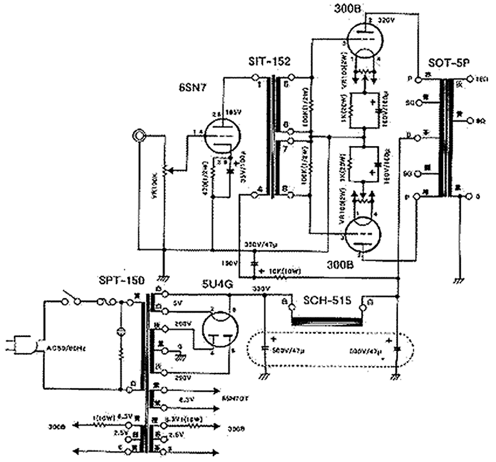

Si tu veux rester dans le tube un PP 300B SunAudio est ce que j'ai écouté de mieux en finesse / dynamique (Tout Tamura et merci les transfos inter étages).

merci Alex , oui le sun audio c'est un PP 300B interetage.....minimum sindacal
l'interetage est mal nourri par une 6SN7 et certainement le rapport secondaire est au moins 1:2 et je suis optimiste.....
mon 300B en SE était en inter étage 1:1 driver 6C4C (2A3), encore une triode chauffage direct avec self de grille
et en entrée 6C45Pe , fait son service depuis une dizaine d'années....
pour un PP en 300B deux synoptiques possibles, SE drive PP comme le Sun Audio

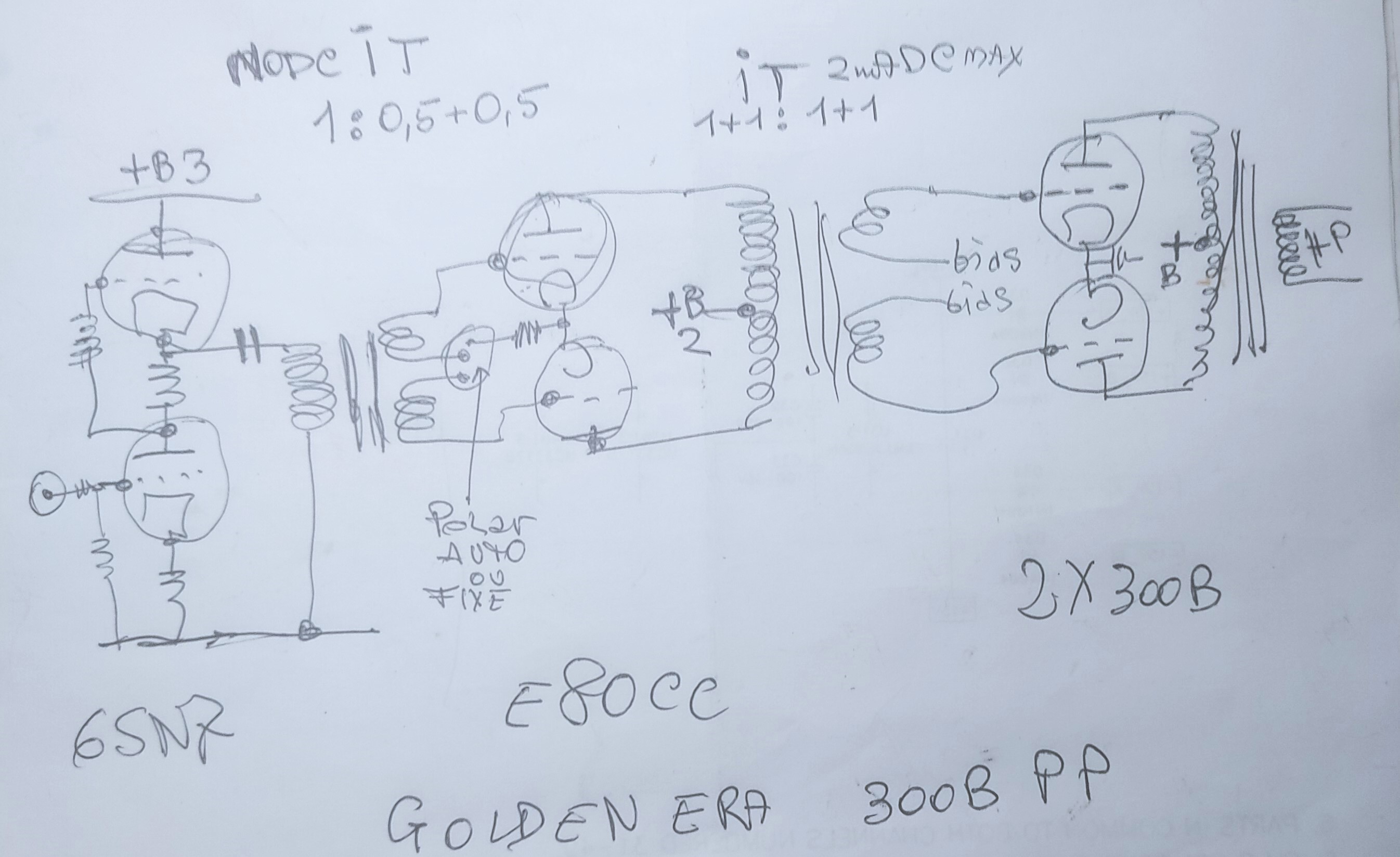

ou , (et c'est ma solution préférée, l'ayant employée pour 6550,6C4C, 6L6/5881) PP drive PP
étage entrée triode/transfo déphaseur 1:0.5+0.5 /driver en PP/ transfo inter étage 1+1:1+1
l'étage entrée a définir en fonction de la source et le timbre souhaitée, un srpp en 6sn7 idéalement ou
pour entrée en symétrique on rentre sur le transfo dephaseur et la 6SN7 suive en différentiel
le tube driver par excellence j'adopterais une E80CC, imbattable, tube HQ longue vie
