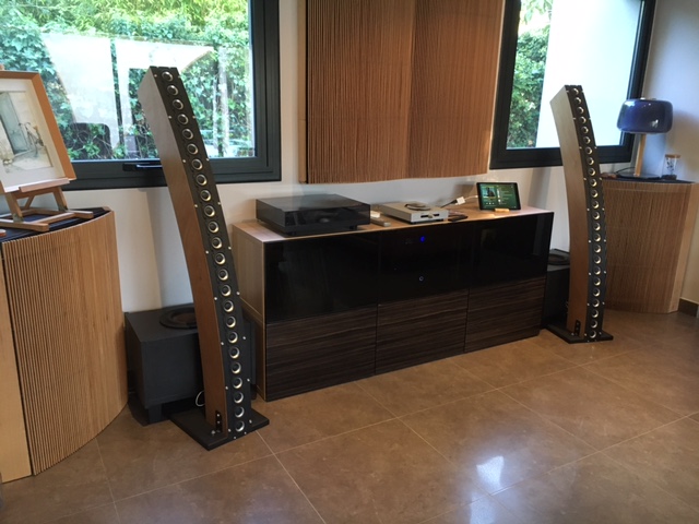

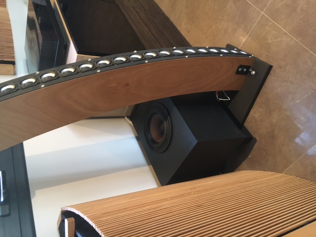

J'avais un problème de fusion de subs avec mes arrays . Le rayonnement latéral ne pose pas de problème sous 100 Hz mais à 180 ... ce n'est pas la même limonade !
Aussi j'ai décidé de tenter une expérience : des caissons avec hps horizontaux , le sub sur le dessus rayonnant vers le plafond , le passif dessous rayonnant vers le sol . Le tout placé derrière les arrays . Comme suit
S'ensuit une mesure de délai ( 1,5 ms ) puis une mise en oeuvre de DIRAC : 13 mesures au point d'écoute .
Par défaut DIRAC me propose une courbe cible avec +6,3 dB de boost dans le grave et -1,3 dB de pente pour l'aigu . Résultat un son aigre ; vraiment pas terrible . je comprends que l'on puisse être déçu dans ce cas .
