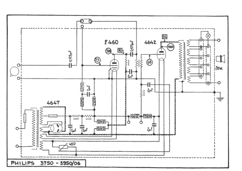

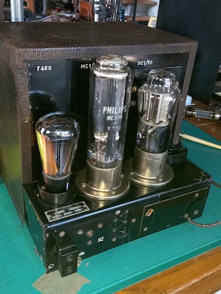

Bonjour à tous,
Ne trouvant pas de tube F460 qui est le d'entrée qui drive une mc1/60 sur mon ampli Philips, j'aimerai savoir quel tube serait susceptible d'avoir au moins les mêmes performances, sinon plus....

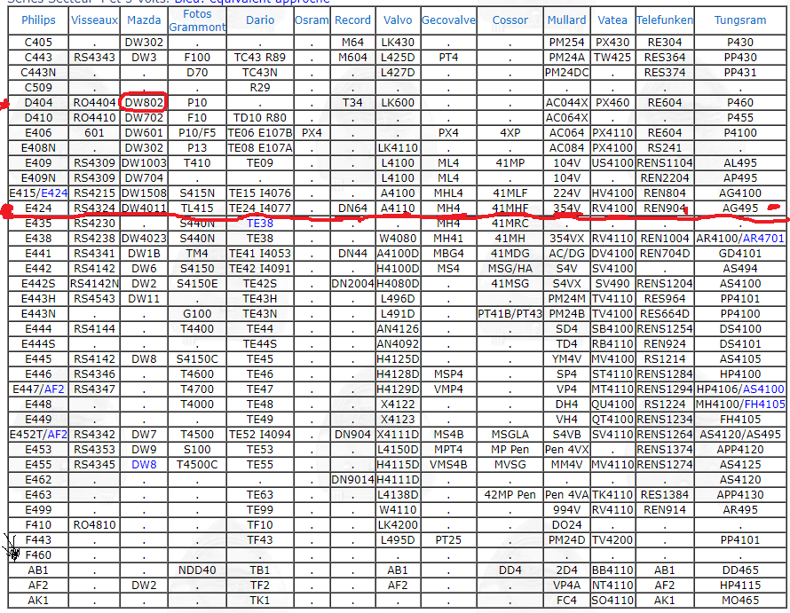

philips E424   https://www.radiomuseum.org/tubes/tube_e424.html
REN 904 u put etre diffèrent mais ca fonctionne
voire aussi les equivalent de E424 sousligne rouge a verifier hein pas la DW802 mazda c'est mes triodes ca
