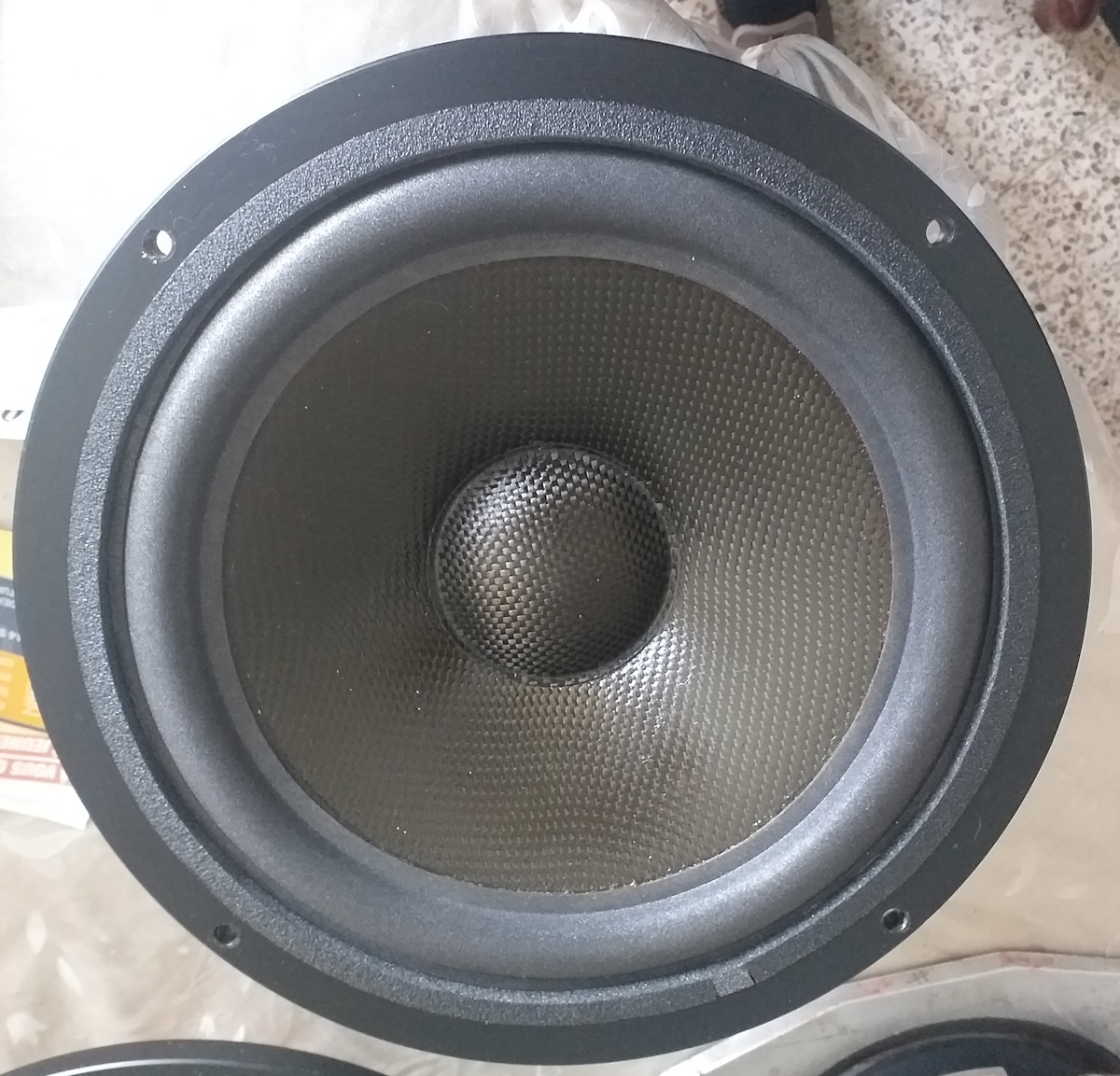

qu'en pensez vous ,,merci ! Je peut te conseiller la clinique du haut-parleur, j'ai fait refaire mes suspensions de mes 26 cm carbone , et le résultat est superbe propre et un tarif plus que raisonnable, je te joint une photo de mes hp réparé
Bonne fin de journée

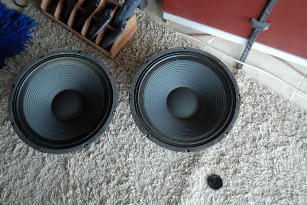

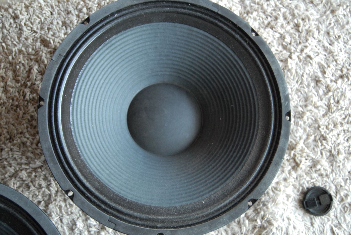

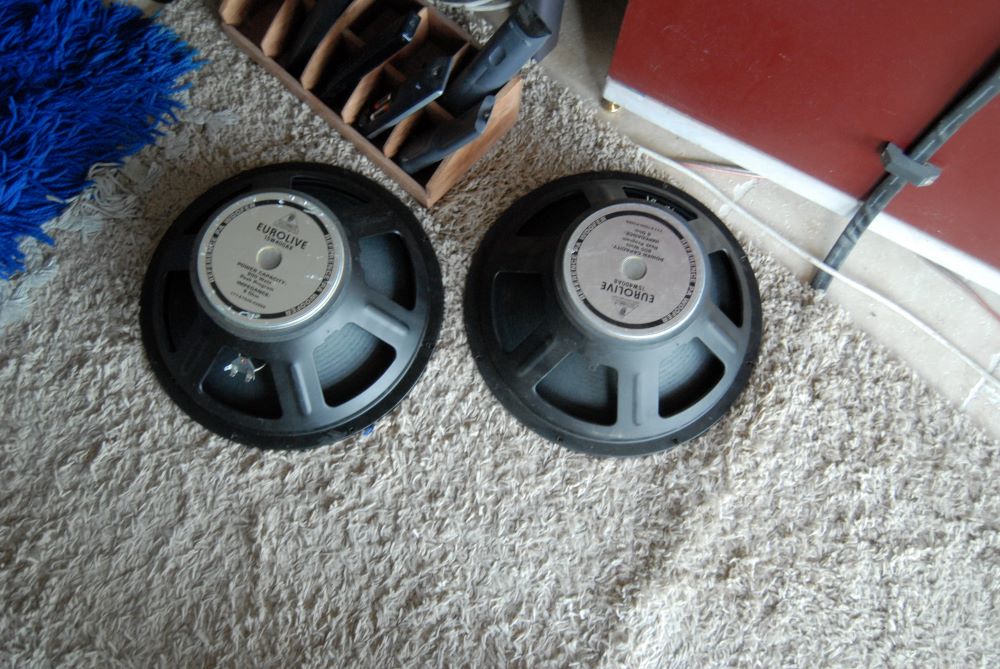

Excellente idée, mais au cas ou ,ou même si cela t'intéresse pour un usage soirée et fêtes ,j'ai ces belles pièces depuis un moment et dont je ne me sers plus .
Avec passion.
