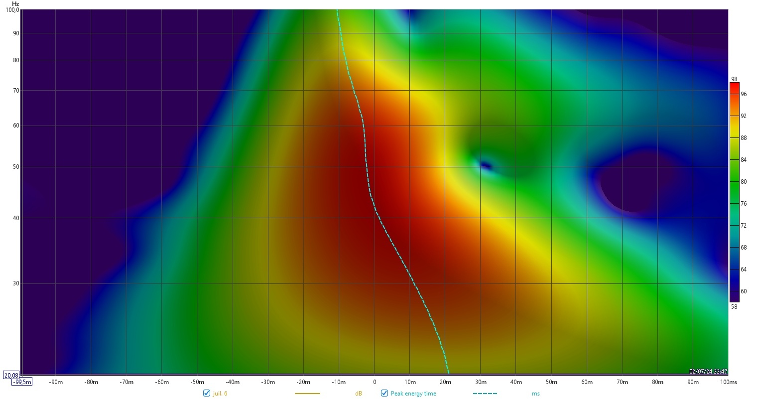

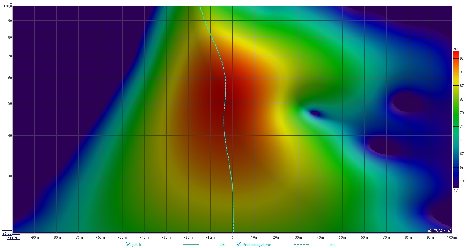

Aberto, ton TR sous 200 Hz n'est pas à 200 ms, il doit frôler la seconde au vue de ton decay.
Ensuite, tu ne peux pas comparer un sub monopôle et un sub dipôle, tu prends 20 ms de GD dans le corné d'entrée et c'est normal.
En champ libre (avec le sol)
dipôle
monopôle
Le mieux que tu puisses faire à défaut de faire descendre le TR est de positionner ton sub infraflex pour trouver le meilleur couplage avec ta pièce, la proximité sera toujours meilleurs dans tout les cas.
Cdt.

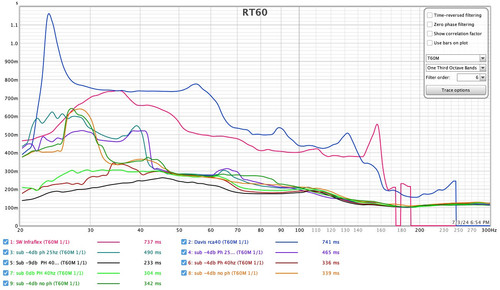

autre comparatifs de mesures à différents niveaux SPL de SUB avec ou sans ph 25hz ou 40hz :
