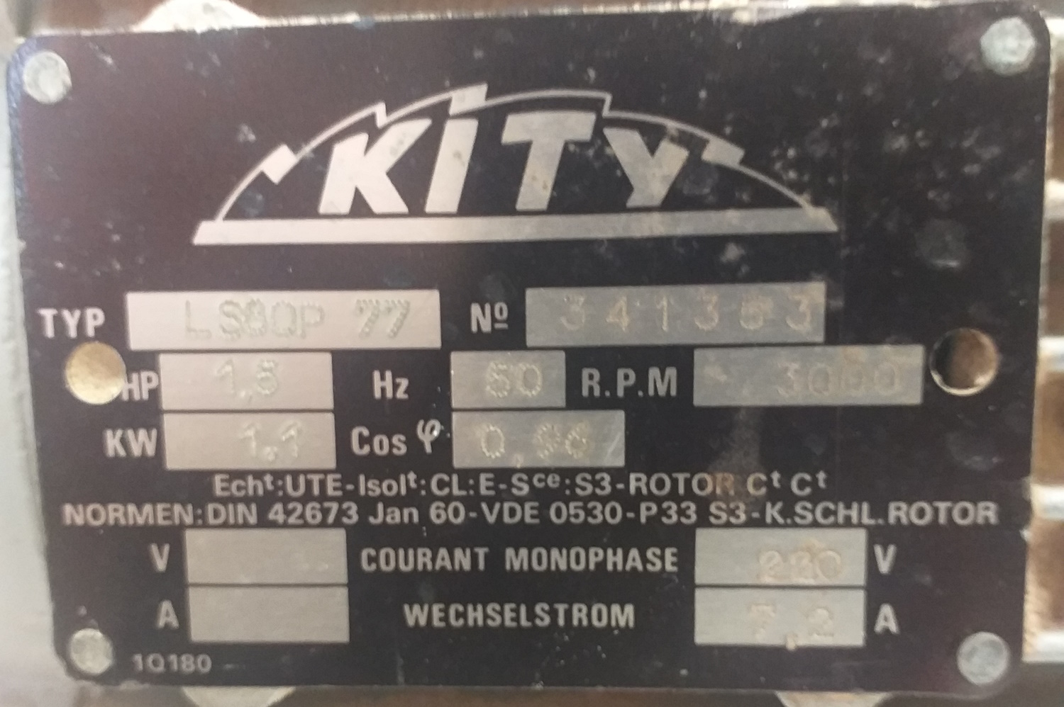

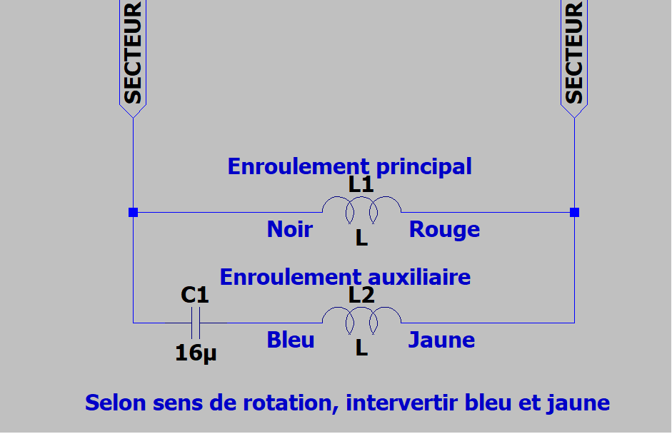

Tu ne parles pas des symptômes néanmoins voici quelques renseignements concernant ce moteur:
Ce moteur monophasé possède 2 enroulements. Un est appelé enroulement principal ou de travail ( les fils noir et rouge sur le tien). L'autre enroulement est appelé auxilliaire ou de démarrage (bleu et jaune sur le tien)
L'enroulement principal est alimenté directement et l'enroulement auxiliaire est en série avec le condensateur. Ce condenateur crée un déphasage entre les 2 enroulements. L'ensemble condo+enroulement est alimenté en parallèle avec l'enroulement principal. Ce qui permet au moteur de démarrer. Si le condensateur est mort ou si l'enroulement auxiliaire est coupé,le moteur grogne et ne démarre pas (et finit par cramer si on insiste).
Il faudrait vérifier la valeur ohmique des enroulements aprés les avoir séparés. L'enroulement principal devrait avoir une valeur de résistance plus faible que l'enroulement auxiliaire, et les 2 enroulements doivent être isolés entre eux.
Tu peux aussi ouvrir le moteur et vérifier que les enroulements ne sont pas grillés : la couleur normale est marron plus ou moins foncé mais si c'est noir c'est mort. Tu peux mettre une photo pour confirmation.
Petir crobard pour une meilleure compréhension:

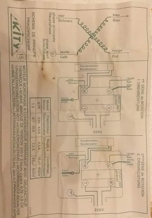

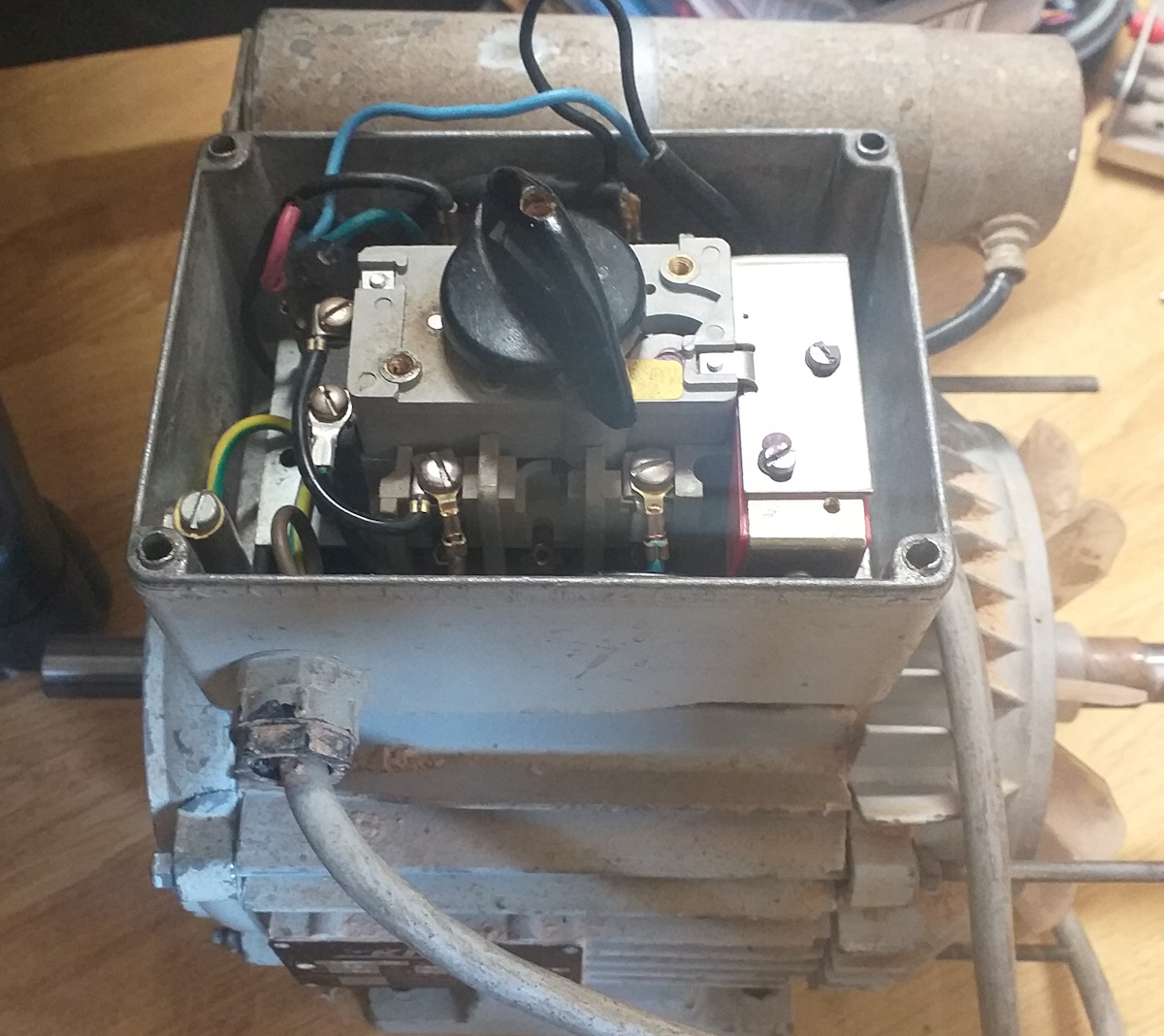

Le problème  du moteur est survenu après arrêt  il n'a pas redémarré, j'ai ouvert le boitier de commande j'ai trouvé un fil isolant usé et une fil coupé. j'ai raccordé le fil coupé le fil bleu sur le fil bleu. je pense que c'est la que viens le problème j'ai déconnecté quelques cosses et je pense m'être trompé sur la position d'une cosse je n'ai pas fait de photos avant, et depuis mon AVC j'ai de gros problèmes de mémoires.
suite a cette intervention le moteur tourne mais a peut prêt a mi vitesse et na pas de couple.
1- le condensateur est bon? Je l'ai même replacé par sureté
2-les enroulements ne sont pas coupé et ils ont bien une résistance différentes bleu jaune 5.5 ohms noir rouge 2.8 ohms
3-il n'y pas de problèmes d'isolement.

Il se peut que tu ai inversé enroulement principal et enroulement auxiliaire. Vérifie que ton câblage respecte le schéma que j'ai mis. A savoir, enroulement avec fils rouge et noir alimenté directement et enroulement avec fils jaune et bleu passant par le condensateur.
