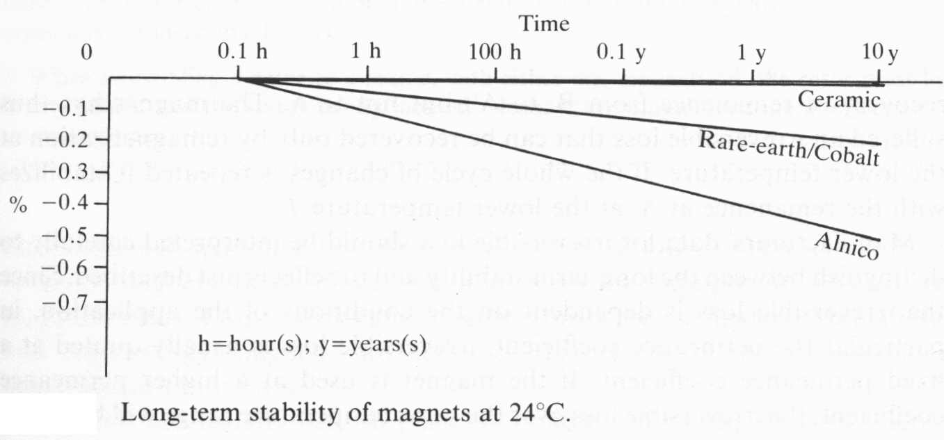

le graphique joint est-il correct ? je ne me souviens pas sur quel site je l'ai trouvé.

Quand bien même le graphique serait juste , et pourquoi ne le serait-il pas?, une perte de 0,5% au bout de 10 ans me parait bien négligeable... Si on poursuit la droite, a peu près 1% en 20ans...Je pense que notre oreille aura sans doute perdu plus que cela dans le même temps...

(24/01/2024-10:35:43)jmg a écrit : le graphique joint est-il correct ? je ne me souviens pas sur quel site je l'ai trouvé.
Si ton graphique est correct alors rien d'inquiétant
même pour l' ALNICO avec la graduation logarithmique du temps on perd au bout d'une heure, 100 heures , 1 an , 10 ans on peut continuer 100 ans donnerait seulement 1% de perte.
Donc il est probable que mes 416 n'aient rien perdu (je m'en doutais)
Cela voudrait donc dire que mes pavillons IWATA augmentent le rendement des petit hps MOCA de 13-14 dB dès 350 hz , ça je pourrais le vérifier par comparaison même avec un sonomètre basique mais j'ai pas envie d'en démonter un .
