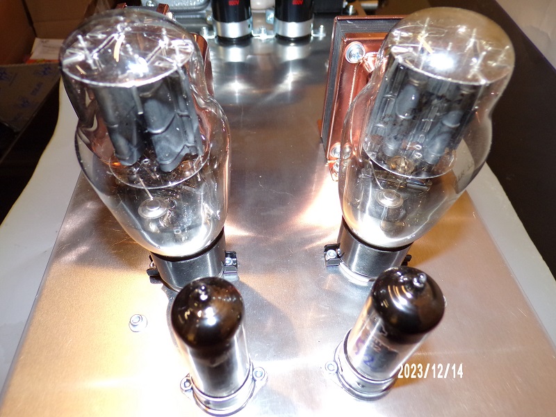

prempli EL86 6C4C
tout est dans les details, ecouter Barbara Streisand c'est une emotion avec

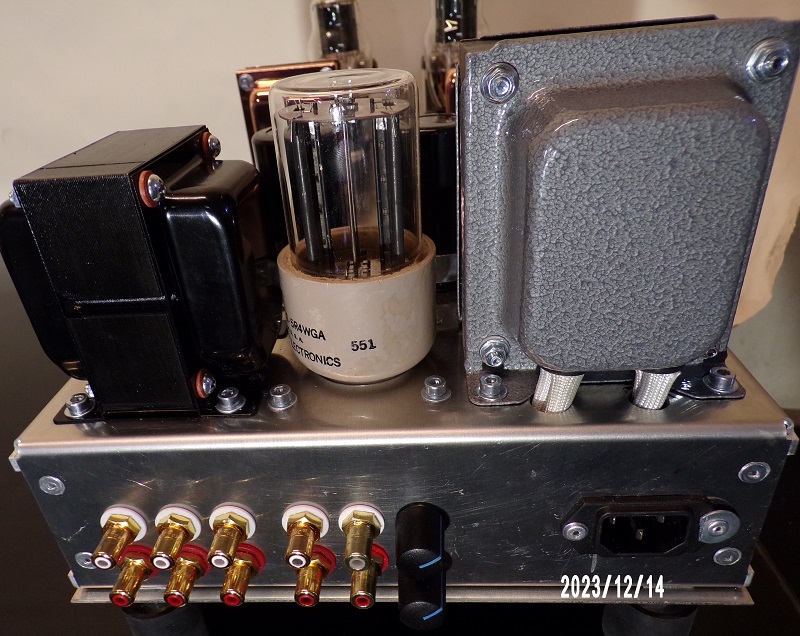

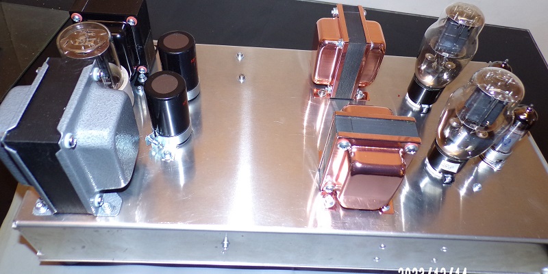

alimentation valve self en tete 10H +4uF oil+mkp
suivi de deux self et deux 100+100uF 500V pour une alimentation 3 self contre toute diaphonie
entrée sur transfo 1:1 a 10Kohm sur EL86 en triode , en sortie la 2A3 Svetlana C en 6V3
transfo sortie 150ohm avec potentiometre en sortie office de balance

pas dans la photo mais le cablage du M/A inserée dans un tube alu de 8
et un ecran supplementaire entre le switch M/A et le volume

Quel est l'intérêt de la 6B4G ? le chauffage en 6,3V ne serait-il pas plus bruyant ?

pour un preampli meme en 2A3 il faut chauffer en DC , pas en ampli mais en preampli oui
autrement buzzzzzzz
la Svetlana 6C4C c'est une triode en chauffage direct avec une superbe fabrication
les stock sonts encore disponibles en nos nib ,
celles des années 50/60 black plate c'est imbattable
mais aussi les dernieres fabrications des 80 sonts des tresors
hautement fiables se on ne tombe pas sur du rebut
toujours choisir des tubes neufs dans leur boite
le son des tubes dans toute sa splendeur

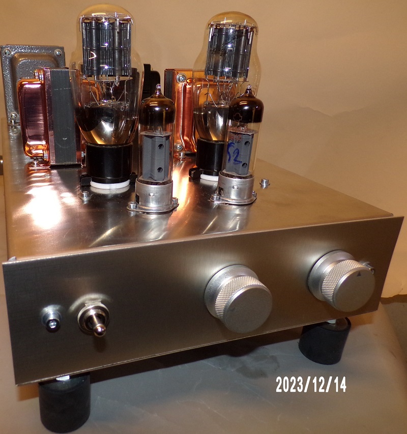

Choix des éléments très pointu, magnifique câblage, splendide réalisation, le son doit certainement être fabuleux sur les voix et les volumes, mais...avec des 2A3 on a quelle tension en sortie ? Ca ne risque pas de saturer les entrées d'un ampli avec transistors type 2SK170 par exemple ?

EL86 gain faible 14+-u, la 6C4C(2A3 6V3) gain de 5 ...et transfo sortie
gain maximal 8 db et des potards en sortie permettent reglage balance
et le mariage avec des amplis trés sensibles
testé avec un Krell KSA50 potard sortie a fond tout parfait
