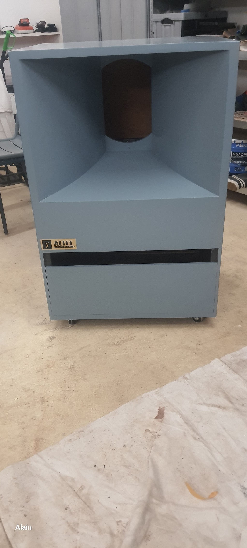

Bonjour à tous !
Voilà, je termine une VOTT, pas mécontent. On verra pour la taille de l'évént. Je ne suis pas équipé comme certains d'ARTA ou REW, je ferais cela à l'oreille....on verra

(30/11/2023-10:27:48)Pequod123456 a écrit : Bonjour à tous !
Bonne journée à tous !
Alain
Alain
Bonjour Alain,
Ouah! bravo pour cette superbe restauration ... j'aime bien cette couleur gris/bleu.
Si je puis me permettre une suggestion : deux fers Té de 50 , collés à l'araldite auraient été plus efficaces que les deux tasseaux bois au dos des Vott, mais ce n'est qu'un simple conseil.
Belle journée
JR

Bravo pour le beau travail de restauration.
À l’usage, je pense que tu doubleras la taille de l’évent…

Merci, j'ai pas mal galeré. Il m'a fallu doubler les planches inférieure et supérieure. Le CP d'origine était complètement delaminé. J'ai décollé complètement la première feuille du CP puis recollage d'une nouvelle planche puis mastic tout partout, reponcage, remastic reponcage..... ouf ! Ras le bol, mais le résultat en vaut la chandelle. Maintenant, terminer la deuxième.
Oui pour l'event je verrais à l'ecoute. J'aimerai bien que quelqu'un débarque chez moi dans le 46 avec tout son matos de contrôle pour me dire et interprèter les mesures....
