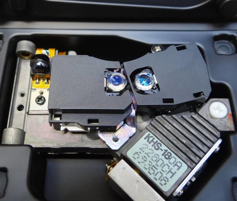

Claudio,
Le Sony SCD 777 ES à une double lentille , je suppose que l’une doit lire les CD et l’autre les SACD
Photo trouvée sur le net
Je pensais avoir été précis dans ma description, mais peut être pas assez...
Depuis que je l’ai remis en route, il ne lit plus les SACD ( après lecture du TOC, il me dit 《no CD 》
Pour les CD, il les lit normalement, même si 1 fois où 2 il a eu du mal à prendre les CD
Je nettoyais les CD avec un chiffon et tout repartait normalement ( voilà pourquoi je dis qu’il lit les CD normalement)
Pour le reste que tu m’expliques concernant la particularité de ce CD et ses réglages, je ne peux pas dire et tu t’y connais surement mieux que moi..
Pour le nettoyage de la lentille, je ne fais que répéter les conseilles que je lis et que j’entends tout autour de moi par des professionnels ou non voire sur Melaudia ( nettoyage avec de l’alcool isopropylique voire de l’alcool a 90°, sans bien sûr "noyer" la lentille )
Pour le nettoyage avec le "petit doigt " comme tu dis, la je ne sais pas ?
Tous les personnes que j’ai interrogé autour de moi ( professionnels ou non) voire tout ce que j’ai lu ou vu en vidéo sur internet, tous sont unanime pour dire qu’il ne faut pas toucher la lentilles avec le doigt...
Le doigt a sur la peau (epiderme) une pellicule qu’elle sécrète ( Les glandes sébacées (qui fournissent le sébum à la surface de la peau) et les glandes sudoripares (qui fournissent l'eau et l'acide lactique à la surface de la peau) sont situées dans le derme.)
En touchant la lentille avec le doigt, on va déposer à la surface de la lentille une pellicule de cette sécrétion, qui va sécher et obstruer la lentille et donc la lecture du faisceau.
Je ne vais pas non plus m’entêter, si je vois que c’est trop compliqué et que ça va me coûter une fortune sans certitude du résultat, je le jetterai et j’irai m’en acheter un autre...
Mais je voudrais avant d’en arriver à cette extrémité, tenter de le réparer (surtout que je possède un bloc optique neuf d’origine) : malgré tout, j ’aime bien ce lecteur CD et surtout sa sonorité
