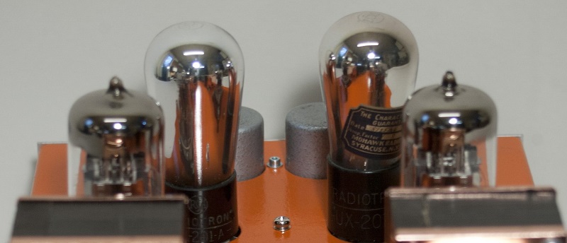

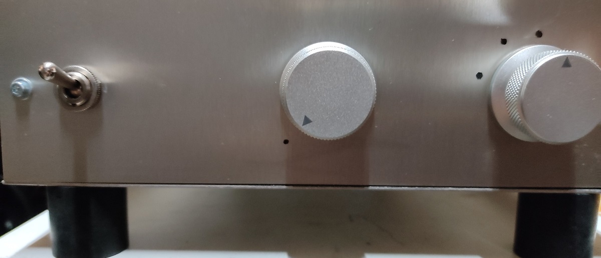

je suis sous le charme de ces triodes chauffage direct de 1926,
version de la UV201 le type 01sonts les ancetre de tous les triodes audio
Thomas Mayer il adore https://vinylsavor.blogspot.com/2013/10/...x201a.html

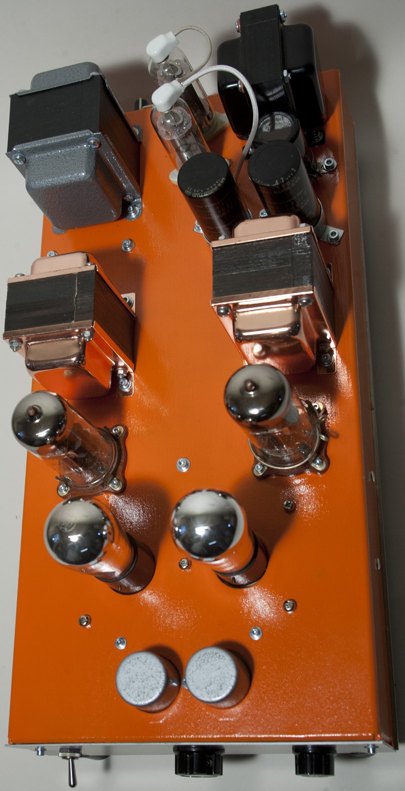

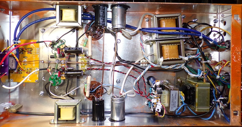

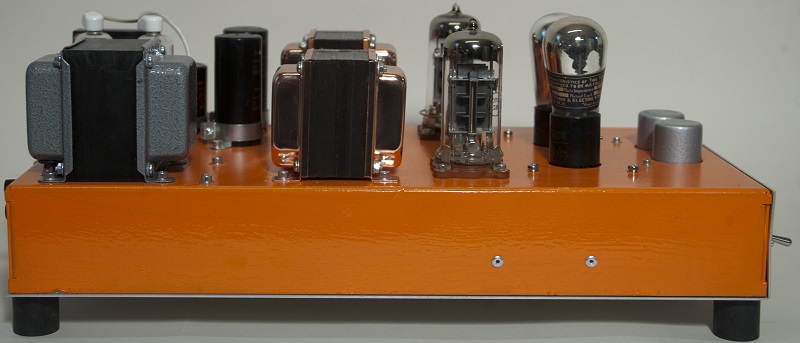

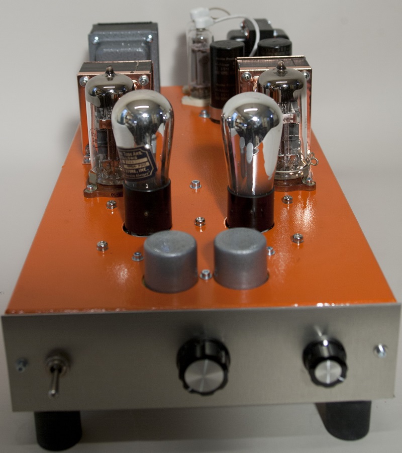

aprés percages je me suis lancée a l'appret alu et peinture epoxy bicomposants
mon preamp est simple, alimentation deux valves monoplaque que polarisent lentement, self et condo tete comune aux deux voies
ensuite chaque canal son self 10H ses condos, alimentation en Y comme d'habitude.
on rentre sur transfo 1:1 10Kohm a la grille de la 01, self d'anode 150H
couplage direct en DRD avec la triode de puissance, des magnifiques 6C41C bien chaudes (petite soeur de la 6C33C)
transfo sortie fait par par un artisan comme a l"epoque sans plastique,

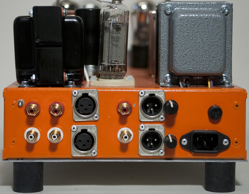

en entrée deux paires de RCA et une entrée XLR , commutation par microrelays prés des fiches.
sorties XLR et RCA avec trimmer de niveau
pas de smps dans cet ampli, en DC our la UX201 bien filtrée car c'est une triode prevue pour utilisation sur batterie,
trés chatouilleuse et un peu microphonique
bien que les deux sockets sonts montées sur une plaque alu 4mm et tenue par 5 silent blocs souples
on se regale avec
