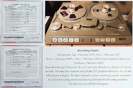

L'album "Shapes & Sound" de Kirsten Edkins a été enregistré pour le lancement du nouveau label Cohearent Records de Kevin Grey par l'ingénieur du son primé Kevin Gray.
L'album a été enregistré de manière entièrement analogique / tubes dans le nouveau studio de Gray, Cohearent Recording.
Il est sorti le 24 janvier 2023 sur le label Cohearent Records. Il s'agit donc d'un enregistrement récent réalisé sur un équipement légendaire, avec le célèbre Studer C37, un magnétophone purement analogique doté de plus de cinquante tubes, offrant une excellente bande passante et un excellent rapport signal/bruit.
Ce magnétophone C37 a été utilisé pour l'enregistrement. Pour l'enregistreur de mastering, c'est un modèle hybride qui est utilisé avec un transport A80 et une électronique C37. Vous trouverez plus d'informations sur les magnétophones lors de la visite sur les studios DES. Disponible uniquement en vinyle au début de l'année, il est depuis la fin du mois d'août disponible en streaming et à l'achat en format haute résolution.

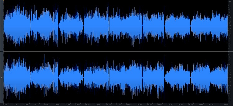

Pour cette analyse, vous trouverez 3 versions testées : vinyle AAA (purement analogique), Amazon Music (24/44.1) et Qobuz Download24/176.4).
Les trois versions sont dynamique avec un DR14 comme le montre la forme d'onde ci-dessous (du vinyle)

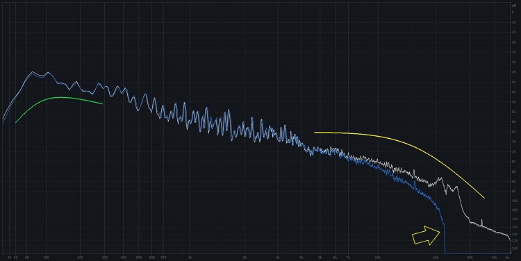

Le graphique ci-dessous compare le spectre du vinyle (courbe blanche) avec le spectre de la version stéréo en streaming d'Amazon (courbe bleue).
L'analyse du spectre montre une différence (zone jaune) dans le mastering et lé découpe du vinyle par rapport à la bande numérisée.
La flèche jaune indique la fréquence maximale de la version Amazon à 22 kHz, en raison de la fréquence d'échantillonnage de 44,1 kHz.
La version vinyle, fidèle aux traditions sonores d'antan, s'avère être une authentique merveille pour les mélomanes. Comme ses homologues numériques, elle préserve intégralement la dynamique de l'enregistrement original, offrant une immersion sonore inégalée. Le pressage de ce vinyle a été réalisé avec un souci du détail irréprochable, ce qui a permis de réduire considérablement les bruits de surface. Entièrement analogique, ce disque ravira sans aucun doute les puristes et les amateurs de vinyle.
Comparé aux versions numériques très réussies (en particulier en 24/176) , les sonorités émanant de ce vinyle sont plus chaudes, créant une spatialité sonore presque tangible qui semble s'étendre devant l'auditeur.

Étonnant (ou pas plutôt) la "chaleur" du vinyle avec pourtant plus d'aigu dés 5 kHz, la représentation spectrale n'est pas si informative sur ce point ou le global.
En zoomant le spectre pour voir cette différence aigu j'ai vu le "shift tonal" surprenant et lu que tu en parles toi aussi.
Si tu as vérifié ta vitesse de lecture vinyle, on pourrait éventuellement s'interroger sur la calibration temporelle soit analogique soit numérique :
- soit la calibration de la vitesse du pressage un peu plus rapide (donc plus lent en lecture)
- soit le temporel de la chaîne de conversion (clocks/synchro, jitter, upsample, filtre reconstruction...) avec "ralenti/retard ?", puis conversion/lecture "accélérée"/tonalité plus haute
J'imagine que tu n'as jamais remarqué cela sur ta chaîne de conversion de vinyle à toi.
Bon, il y a tout de même de grandes chances que cela soit des nuances de lecture machineS analogique à une des différentes étapes (y compris celles pour conversion).
(Ça me rappelle un petit jeu discuté sur la toile entre le LA 440 Hz et le LA 432 Hz, ça m'étonnerait que ce soit intentionnel)
On peut remarquer que le "shift" a tendance à augmenter avec la fréquence, un truc de phase ?
Éventuellement vérifier si ce "shift" est présent sur tous les morceaux ou s'il y a eu un souci/traitement ponctuel.

Merci pour ton retour.
Effectivement, il y a un petit shift tonal de 10 Hz à 1 kHz. Lorsque je l'ai constaté, j'ai revérifié ma chaîne complète de reproduction du vinyle pour m'assurer que le problème ne provienne pas de mon système. Mais tout est bien OK. Ce n'est pas un problème de conversion ou de traitement dans le domaine du numérique. Il y a donc eu une différence de vitesse (moins de 1%) soit lors de numérisation de la bande, ou lors de la gravure de la laque.
Comme le shift augmente avec la fréquence, cela correspond donc bien à une différence de vitesse de lecture ou de gravure.
