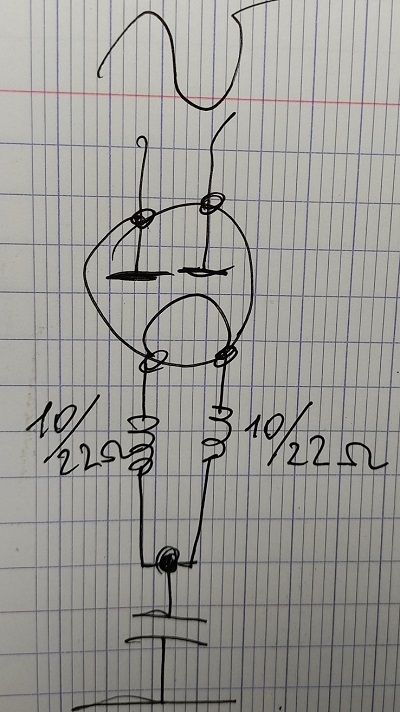

d'abitude avec des valves chauffage direct se pas de prise centrale au chauffagele 5V
je preleve la HT entre deux res bobinées entre 10 et 22 ohm
ceci amelieure le lissage et permert uyn condensateur en tete superieur au 4 uF raccomandées [Image: 1y0_2T5tj732EH_g_a2noxXYv61rYw05d]
je n'ai jalmais vu le datasheet que autorise 15uF, 4 c'est la regle avec 5V CT
