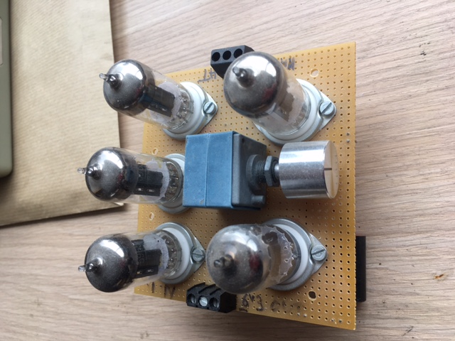

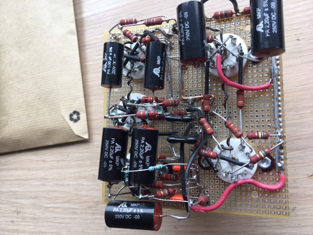

MICRO-AMP :
[Image: 9V0BQb-P1180892.jpg]
[Image: AV0BQb-P1180889.jpg]
[Image: AV0BQb-P1180890.jpg]
[Image: AV0BQb-P1180893.jpg]
[Image: BV0BQb-P1180814.jpg]

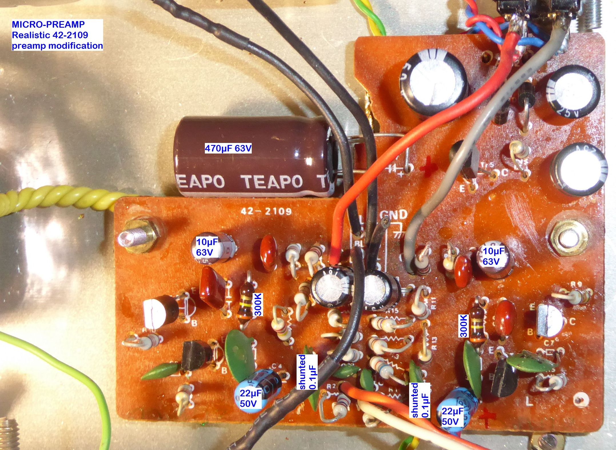

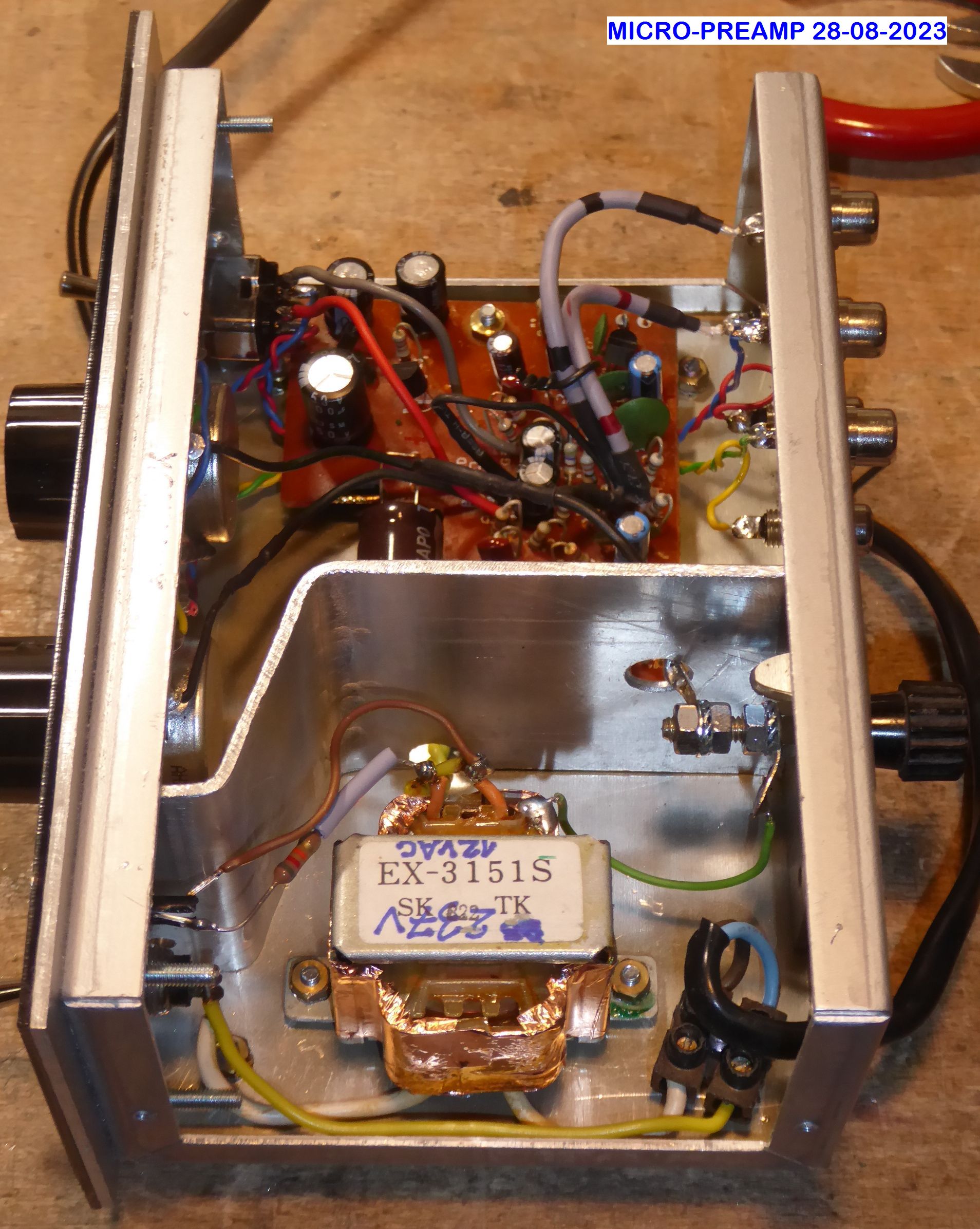

MICRO-PREAMP :
[Image: mS0BQb-The-MICRO-PREAMP-30-08-23.jpg]
[Image: mS0BQb-P1190206.jpg]
[Image: lS0BQb-P1190205.jpg]
[Image: nS0BQb-P1190301.jpg]
[Image: nS0BQb-P1190300.jpg]
[Image: oS0BQb-P1190274.jpg]

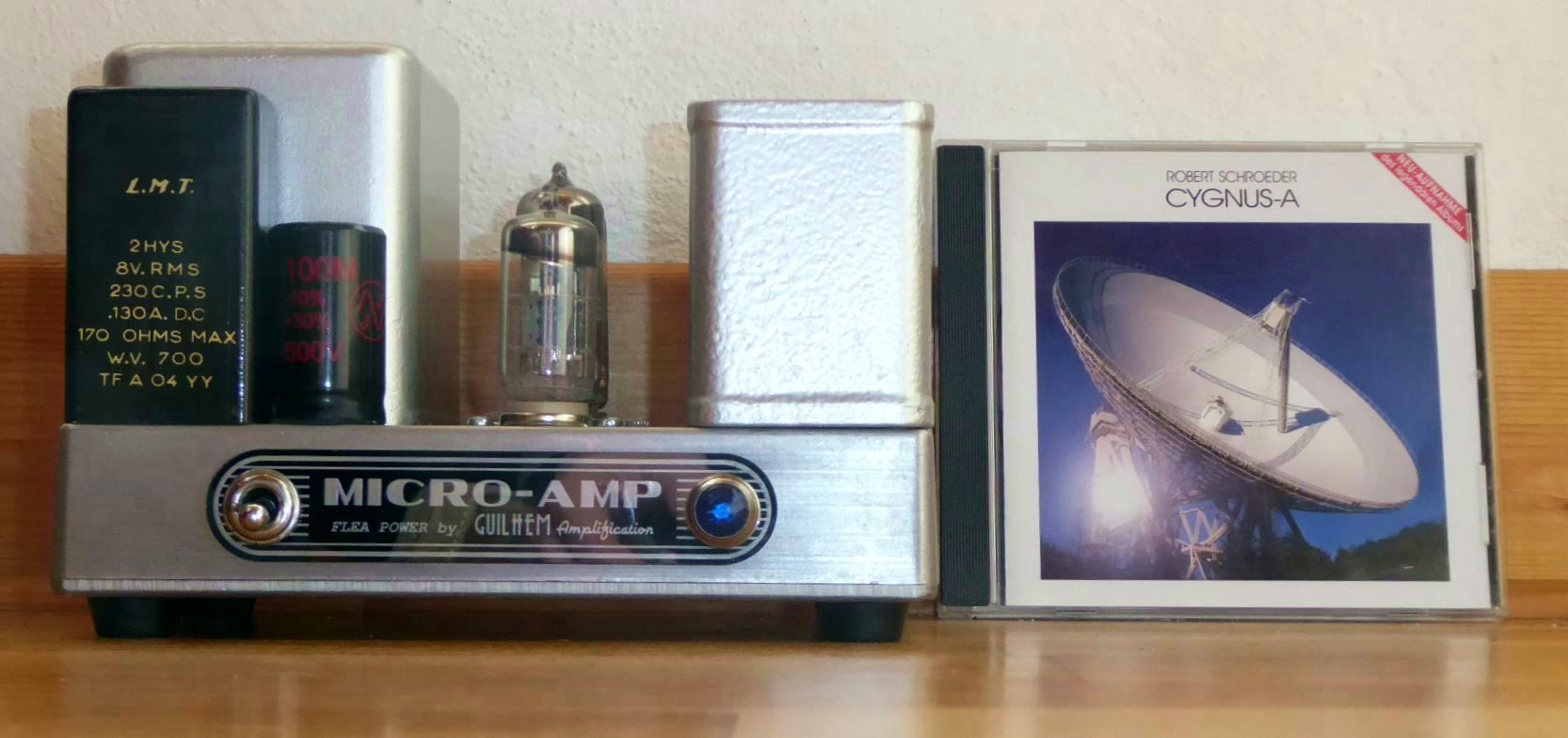

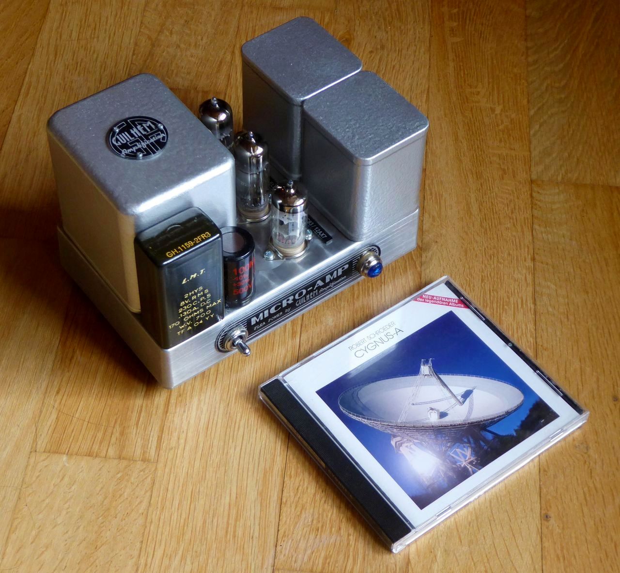

MICRO-AMP :
3 lampes : 1x12AX7, 2xEL85.
2x1WRMS/4R/8R.
16Hz-35kHz@-3dB/1WRMS.
dimensions : 120x130x185mm (DxHxL)
4.5kg.

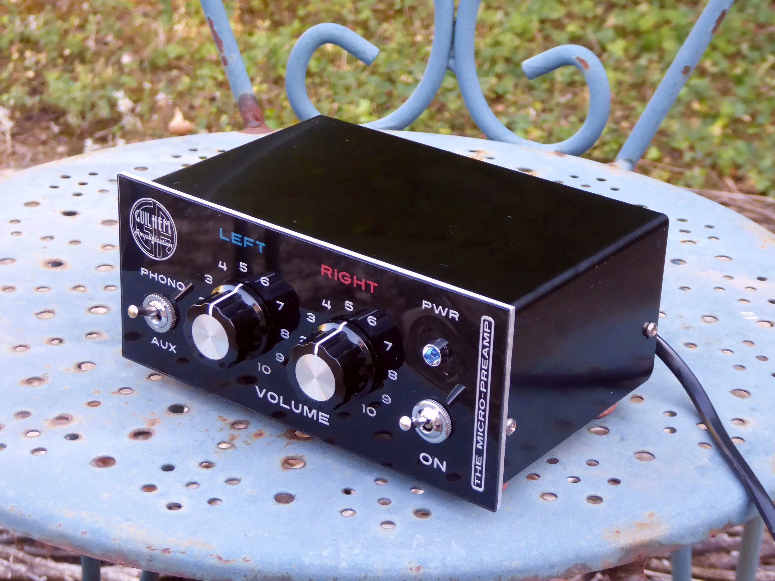

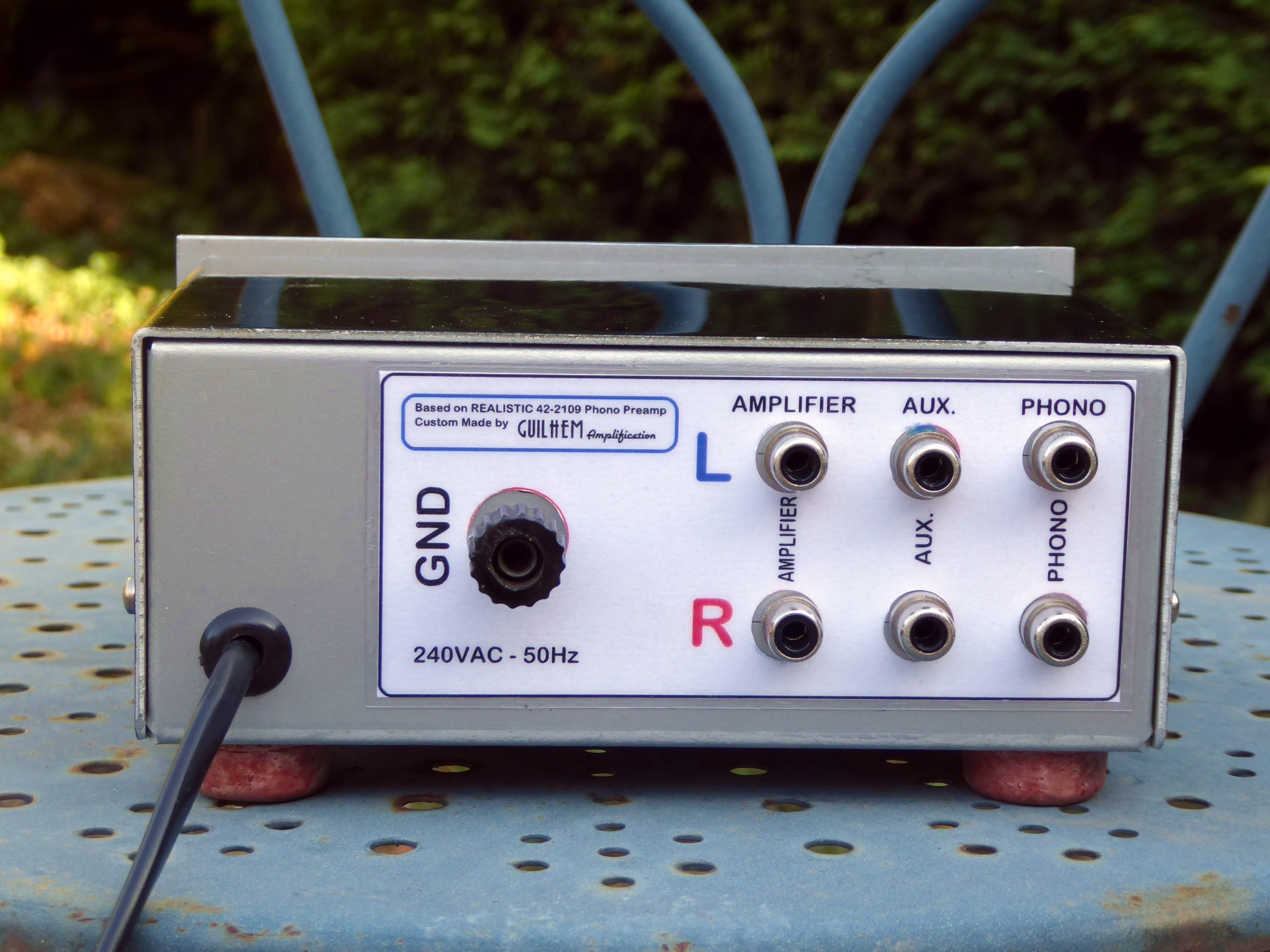

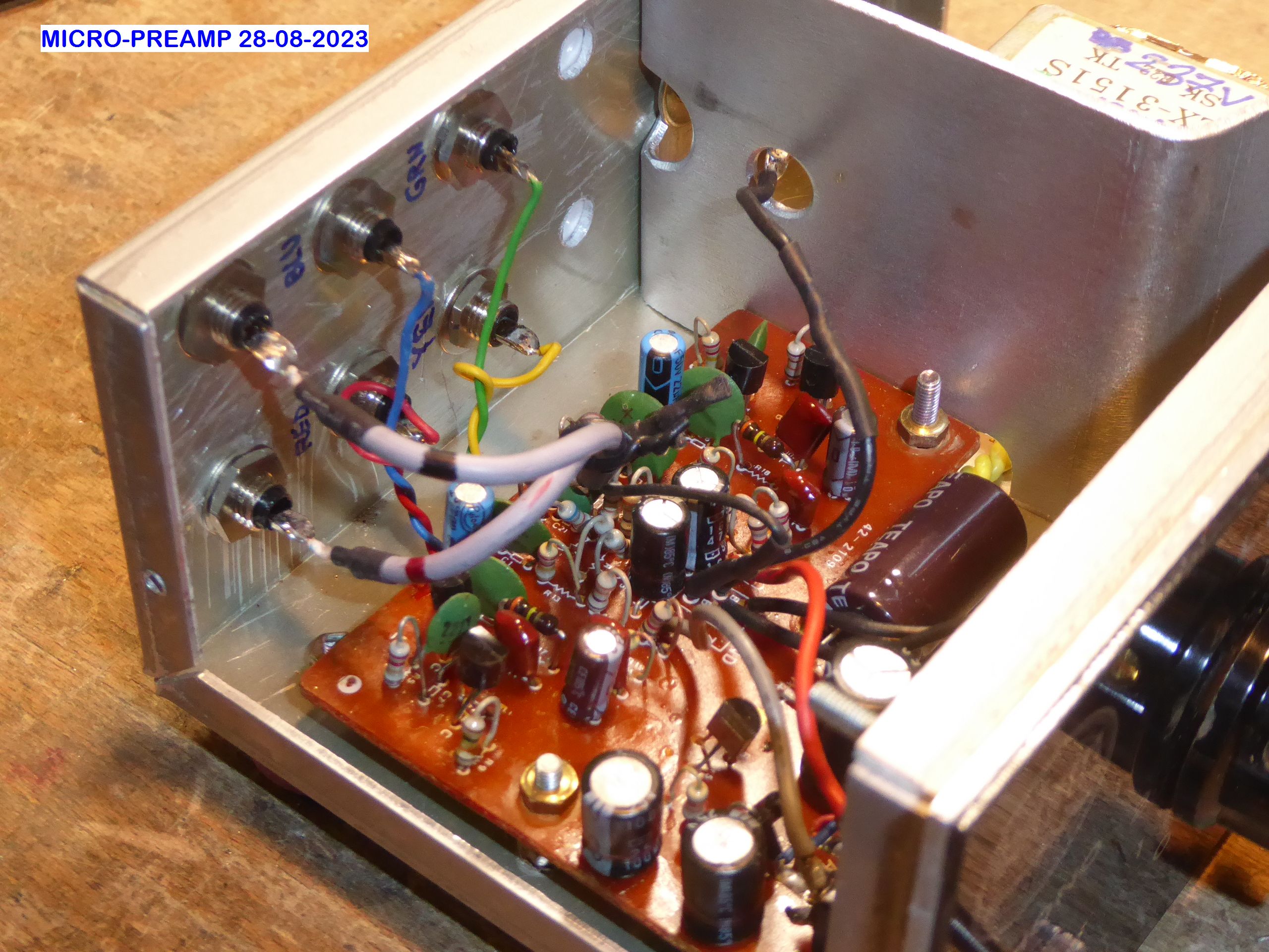

MICRO-PREAMP :
5 transistors 2SC1740, régulation d'alimentation incluse.
suivi RIAA : 20Hz-1kHz @+/-0.5dB ; 1kHz-20kHz @+/-1dB.
niveaux maxi input/output phono : 20Hz/30mV/9.0V ; 1kHz/100mV/8.2V ; 20kHz/650mV/4.0V.
dimensions : 110x75x160mm (DxHxL)
1kg.

RE: MICRO-AMP & MICRO-PREAMP
Une petite réalisation pre riaa et pre ligne
Bien evidemment cela fonctionne!
Bruno
Sublime il y a meme une inductance de lissage .
JC
Merci JC !  Smile

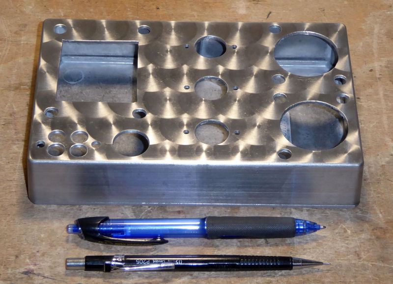

- Le transformateur d'alimentation et la self proviennent de surplus militaires 50s-60s.
- Les transformateurs de sortie sont des petits BH5B STS Millerioux que j'avais acheté vers 1985.
- Le chassis est un boîtier Hammond en aluminium :
