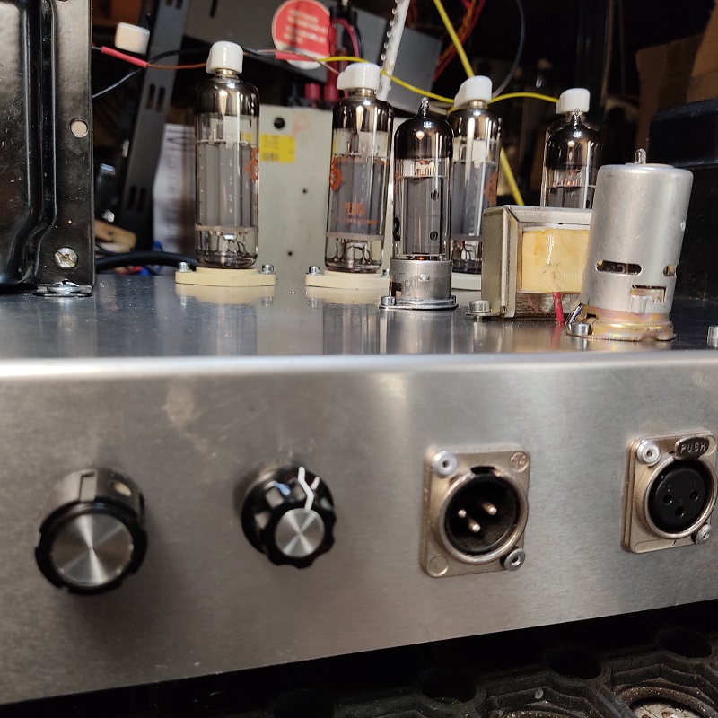

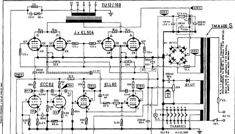

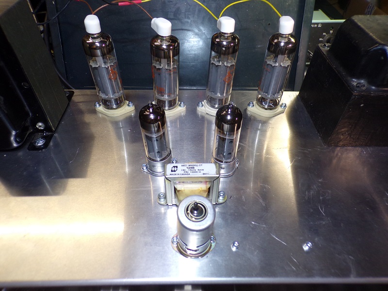

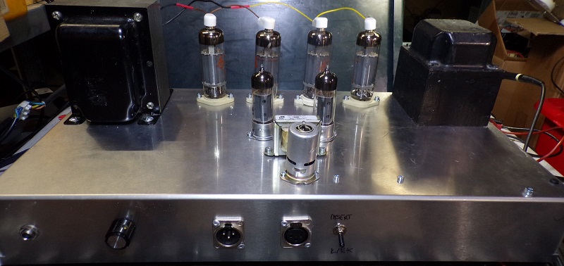

voilà un ampli que j'ai revé adolescent , a la place de selmer steelphone et wem en EL84
les EL/PL504 etayent populaires dans les amplis Davoli depuis les 60'

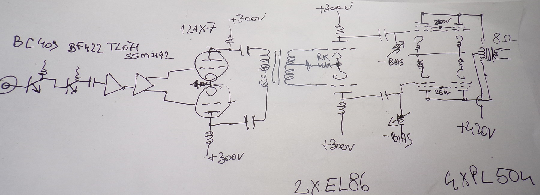

double PP drivers deux EL86 cathode commune driver par transfo nickel
et une 12AU7 en entrée symmetrique.

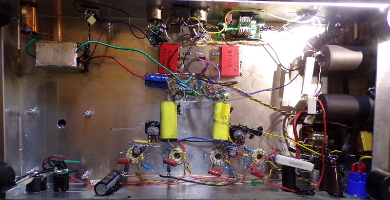

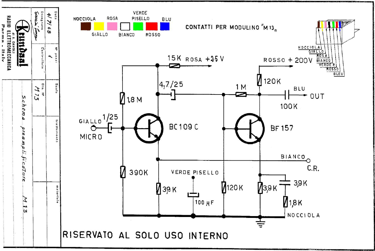

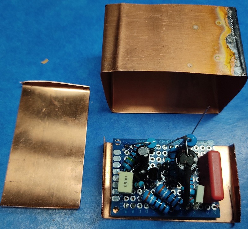

le preampli basse dans la petite boite en cuivre c'est BC409C et BF422
module M13 Davoli clone, pour dephaseur TL071 et SSM2142

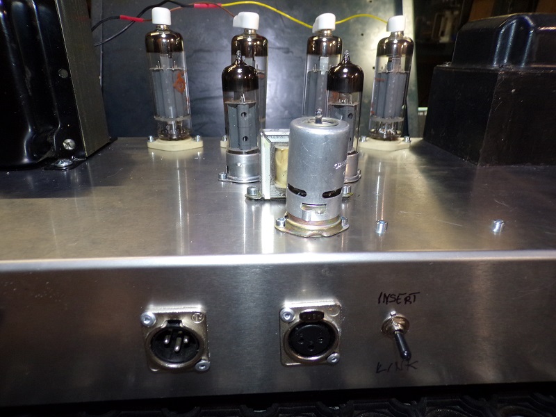

les XLR permettent intercaler un processeur
le son est majesteux merci a Raoul et Dominique pour les PL504 !!!
erreur sinoptique, 12AU7 pour driver le transfo IT

RE: PPP PL504 bass guitar
merci a vous tous pour les encouragements
le plus difficile a ete l'etage preampli transistors
resolu dans une boite en cuivre et avec la bonne impedance sortie
j'ai rajouté un reglage tonalité Big Muff
on peut ecouter la musique avec, le grave est immense rond ferme
sur mon onken 2X15
oui jeune en gruppe de Pino Daniele le quartet EL84 de mon ampli
n'etait pas un foudre de guerre.....jouée une soirée sur le systeme  Davoli des Napoli centrale (Showmans)
(James Senese Tullio de Piscopo Tony esposito) j'etait comblée enfin du grave!
cet ampli est une evolution du Davoli showIII/Lied bass mais silencieux sans bruits
bien que le crunch sort bien a forte puissance 40W
c'est bien le son recherchée par les musiciens blues rock jazz

Salut Banzai
cet ampli peut depasser 100Watts avec transfo sortie 1K5
avec 5K chante deja a 40W c'est largement suffisant

bonjour JR Blues
c'est deux EL86, la petite soeur de la EL84 bien plus musicale
en place de la ELL80 d'origine du bloc puissance Davoli
tu doit confondre avec EF86 penthode entrée
qui effectivement peut etre avantageusement par E80F
