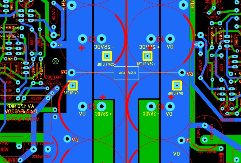

L'implantation des condensateurs de 15000µF ayant été modifiée sur le K209 2023, de façon à pouvoir mettre des condensateurs de diamètre 35 au lieu de 30, j'ai prévu 4 pastilles carrées correspondant au raccordement du filtre de Dominique. Cependant si vous devez faire ça je vous conseille de déplacer le condensateur de 22nF sur les 0V plus bas afin qu'il ne gène pas l'implantion du filtre.

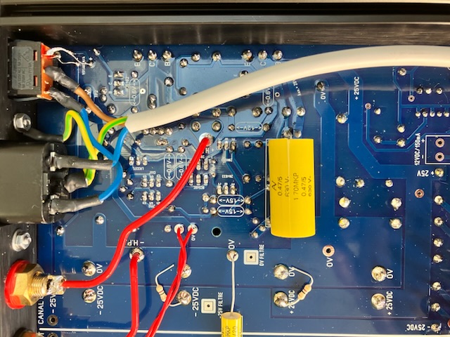

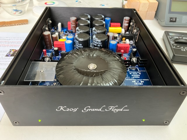

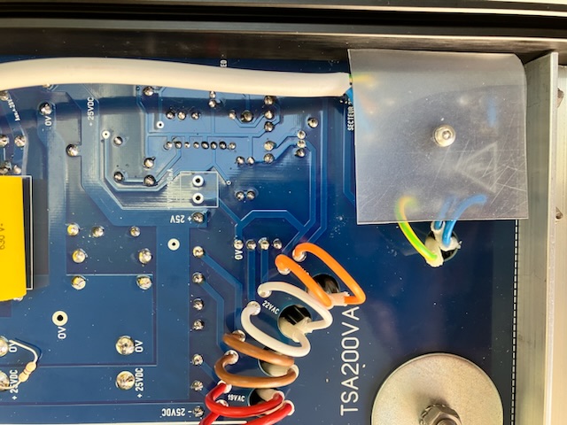

Ça y est !!! Quel régal cette construction !
Je viens de régler le canal droit et ça c’est bien passé.

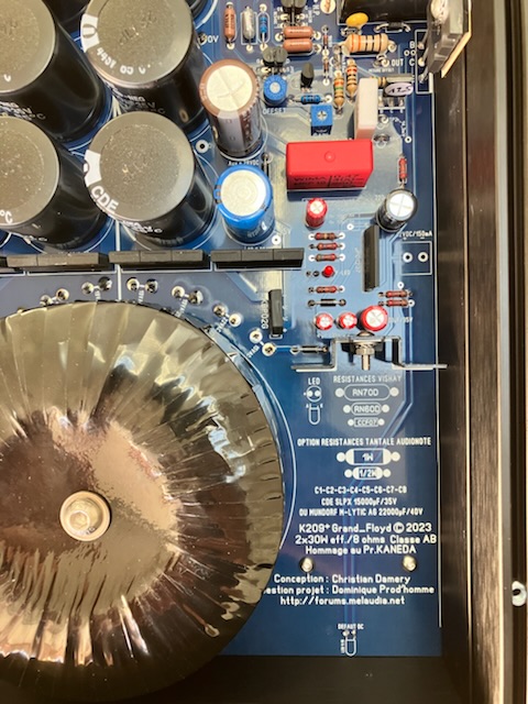

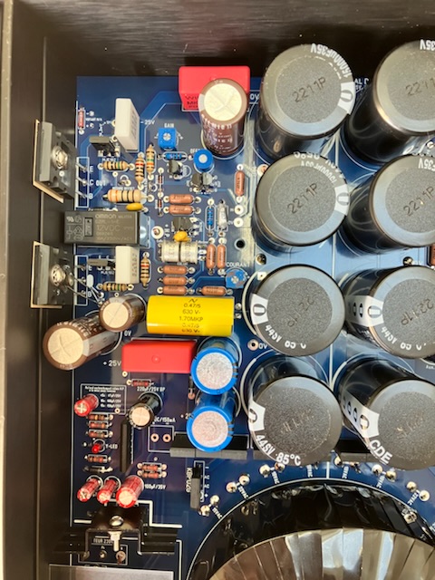

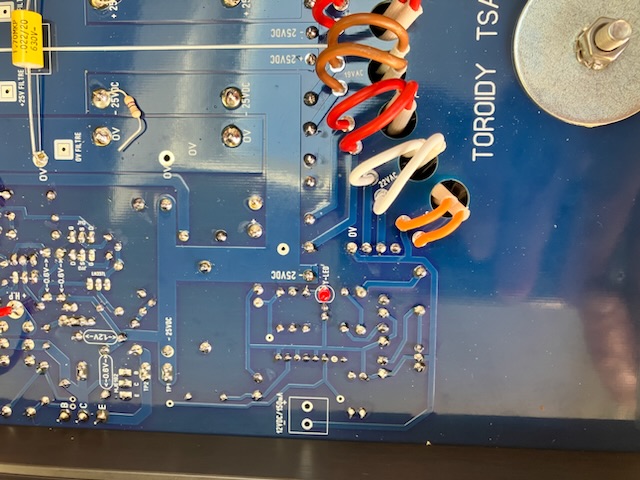

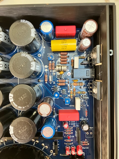

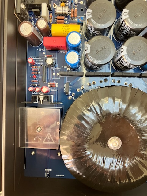

Par contre, pour le canal gauche, je n’arrive pas à augmenter la valeur du courant avec le trimmer Courant. Quand je tourne, il ne se passe rien… entre TP1 et TP2…
Par prudence, j’ai remis le trim Courant à 0 (gauche toute) et je m’en remets à vos lumières…
Merci…

Bonjour Taté,
(11/09/2023-16:28:23)Taté a écrit : Bonjour,
Merci…
Peux-tu régler l'offset et est-ce que le voyant de façade est vert?

RE: K209+ Grand_Floyd 2020 édition 2023 : Il faut le fer !!!
Oui, le voyant est vert et j’ai réglé l’offset à 0 !
Bonjour Taté,
Vérifies que tout est bien en place et dans le bon sens. Peux-tu nous faire des photos du montage?
Ok je vous envoie ça après le dîner.
