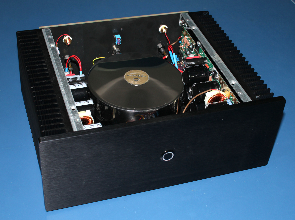

Merci JCB,
Montge terminé : on ferme la boite.
Petite écoute rapide en stéréo : tout est OK.
Les mesures seront pour plus tard mais je note déjà un niveau de bruit subjectif très bas : zéro ronfle, aucun souffle dans les enceintes. On a l'impression que rien n'est branché.L'alimentation à trois étages fait le job.
Le transfo Toroidy "Audio Grade Supreme " est vraiment bluffant : absolument aucun bruit, aucune vibration, rien.
Côté offset de sortie, ça bouge pas mal pendant la chauffe ça commence à -300mV puis l'intervalle se ressert autour de +/-30mV au bout de deux ou trois minutes.
Il reste le câblage du mode "class AB" à faire, on verra plus tard aussi.

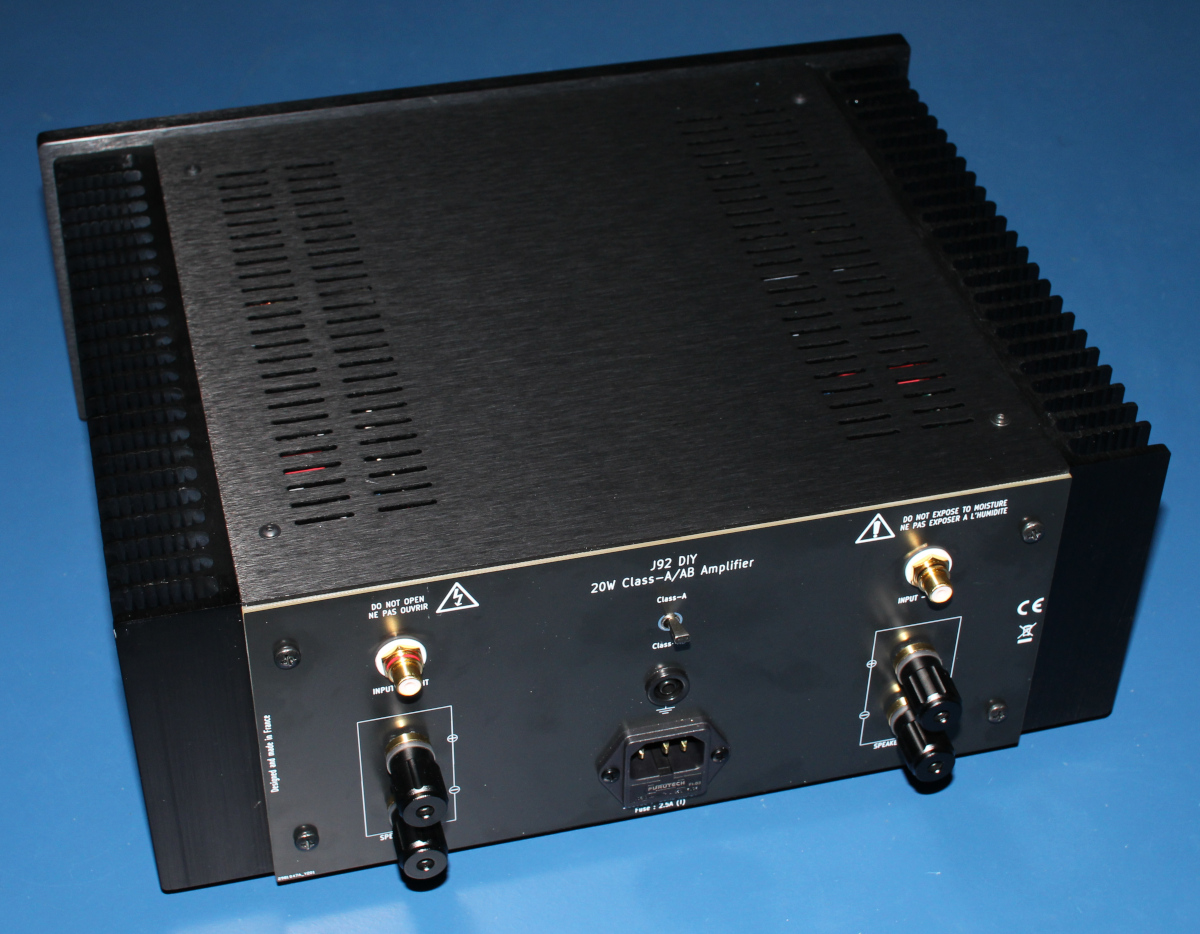

Beau travail Jacques. J'attend la réaction de ceux qui vont te dire que tes CINCH sont trop éloignées l'une de l'autre et que ça va créer une boucle de masse. ils m'ont fait le coup! Big Grin

(17/10/2023-09:45:05)Grand_Floyd a écrit : J'attend la réaction de ceux qui vont te dire que tes CINCH sont trop éloignées l'une de l'autre et que ça va créer une boucle de masse.
Réaction :
Cette disposition oblige un câble stéréophonique à présenter
une fourche avant d'arriver à l'amplificateur
(c'est mieux que deux câbles séparés).
Cela crée entre les deux blindages une boucle de masse qui se prolonge
à l'intérieur du châssis de l'appareil, les socles RCA étant isolés.
Ce n'est pas une implantation idéale,
ses effets indésirables sont variables.
NB
