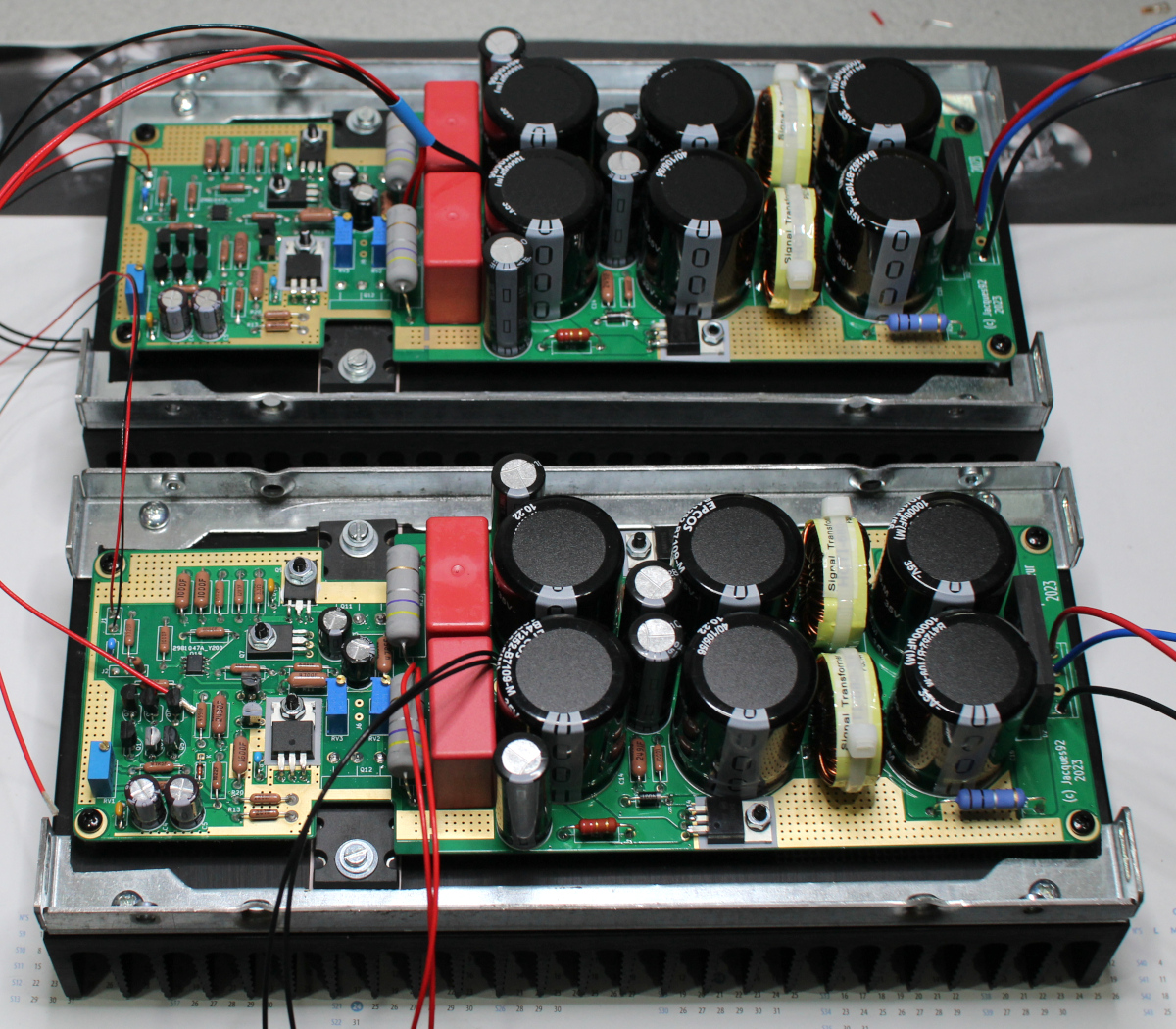

Bonsoir à tous,
Quelques avancées du projet...
Les deux canaux sont montés.
Le premier a été testé.
Plus qu'à tester le second canal et à tout mettre dans le boîtier.

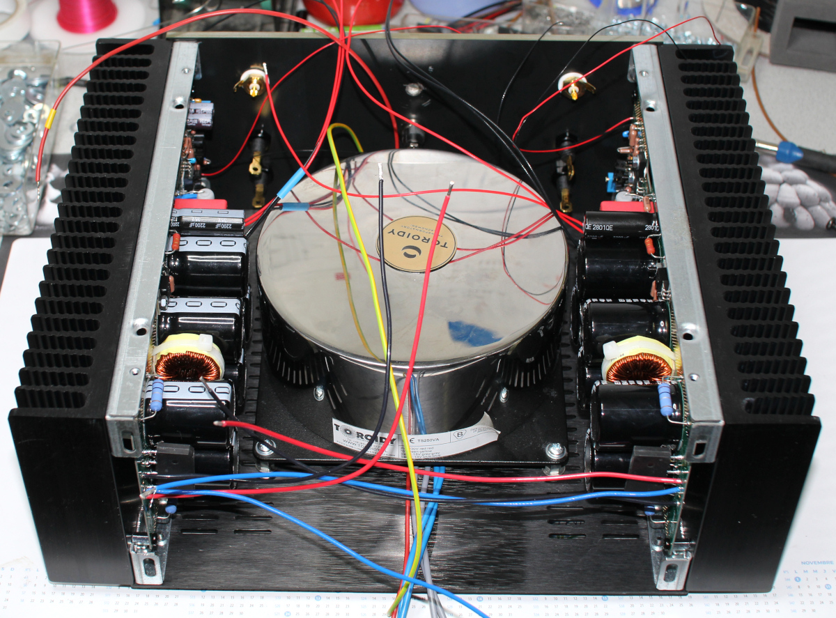

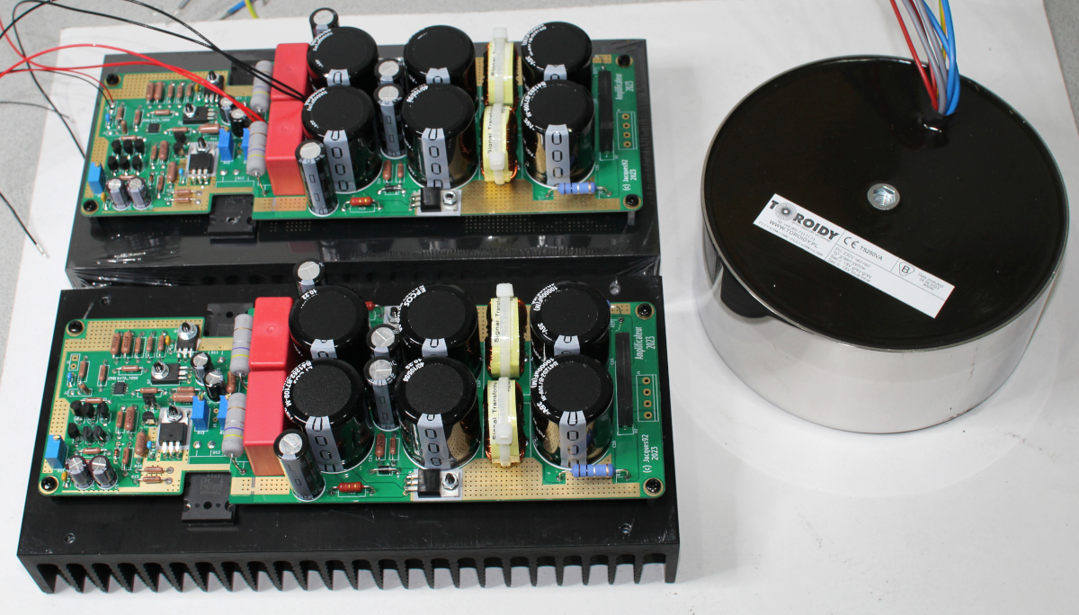

Bonsoir à tous,
Ca a bien avancé ce week-end.
1/ Vérification des deux canaux en fonctionnement. J'avais un signal de 4mV à 400KHz à la sortie. J'ai passé des heures à chercher ce qui pouvait bien déconner dans la compensation en fréquence. Après pas mal d'heures de labeur, je me suis rendu compte que c'était l'entrée que je n'avais pas mise en court-circuit qui chopait la radio. Une fois les deux fils de l'entrée mis en commun, plus rien. que de temps perdu
2/ Perçage des des dissipateurs, taraudage et montage des cartes dessus
3/ Montage final dans le coffret : pas encore fini.

Bonjour très beau travail d'implantations des composants, et le transfo balaise.

Pour revenir sur le transfo, il est assez balaise mais il n'est pas si puissant : 250VA.
C'est le haut de gamme de chez Toroidy : blindé, moulé, core très pointu techniquement. En sorti d'alim comparé à la gamme en dessous (qui est excellente) la baisse du bruit de fond se constate à l'oscillo.
