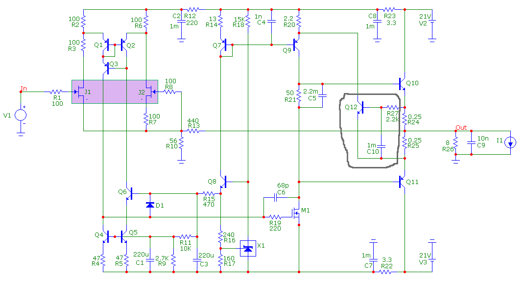

(13/06/2023-19:23:02)jacquese a écrit : Alors, généralement, j'asservis complètement le bias par un intégrateur à grande constante de temps
Intéressant, tu pourrais en indiquer le schéma de principe?

(14/06/2023-09:40:39)Argo a écrit : (13/06/2023-19:23:02)jacquese a écrit : Alors, généralement, j'asservis complètement le bias par un intégrateur à grande constante de temps
A titre d'exemple, juste pour montrer le principe, sur ce schéma tu pourrais faire comme ça :
Le réseau RC R27/C10 intègre la tension traversant R24/R25 (c'est la tension directement proportionnelle au bias en statique). Cette tension attaque le transistor Q12. Si elle dépasse Vbe, le transistor devient passant et diminue le courant fourni par la source de courant qui alimente la résistance R21. il suffit de dimensionner le courant de cette source pour que Q12 passe une dizaine de mA, qu'il pourra moduler pour maintenir le bias indépendamment de la température des transistors de puissance. Bien sûr,ne surtout pas mettre Q12 sur le dissipateur, le laisser bien au frais sur la carte ampli. Sa dérive ne jouera pas trop.
Avec ce montage très simple, le bias est Vbe(Q12) / (R24+R25). Ca marche même en cas de passage en classe AB sur signaux forts.
Si besoin de plus d'indépendance à la température, utiliser à la place du transistor un montage à AOP ou un régulateur shunt.
Ici, il y a une double intégration R27/C10 et R21/C5, il faut donc bien choisir les valeurs pour éviter que ca parte en oscillation lente.

RE: DIY : Ampli 20W classe A
Merci Jacquese
Je m'empresse de simuler celà, avant de tester

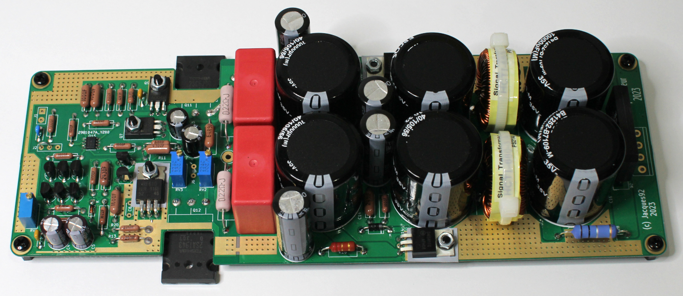

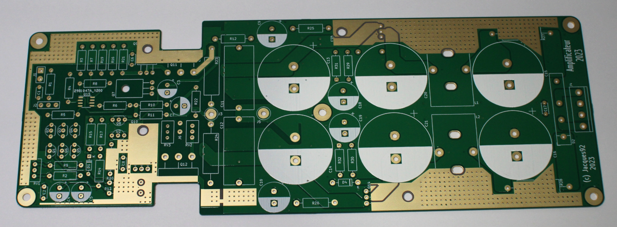

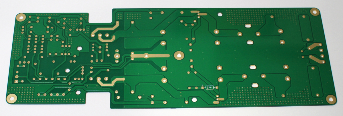

Petite avancée pour ce projet d'ampli :
- réception des PCB : téflon plus traitemnet ENIG, le résultat est pas mal du tout
- montage d'un premier canal.
Alim et ampli sont sur la mêm carte pour avoir un routage de la puissance ultra court. On branche l'entrée audio à un bout de la carte, les sorties alim et ampli sont au milieu, et on branche le transfo à l'autre bout de la carte.
Reste plus qu'à brancher sur une alim de labo, faire une petite prière au Dieu du transistor pour que ca ne crame pas. Ensuite les premiers tests.

(12/09/2023-07:31:11)jacquese a écrit : Bonjour à tous,
Bonjour Jacques,
C'est juste magnifique! Mais faut dire qu'avec toi ça devient une habitude!!!
D’où viennent les PCB Téflon? De chine? Intéressé je suis...
joël

Bonjour Joël, à tous,
Merci pour le compliment
Pour mes PCB je passe par JLCPCB. Ils les fabriquent sur toute sorte de matériau dont l'aluminium et le téflon (trois permittivités différentes au choix).
https://cart.jlcpcb.com/quote?orderType=...ilCounts=5
J'ai été trop optimiste pour le Bias, j'aurais dû l'asservir avec un servoDC mais en classe AB c'est un sacré challenge. Finalement je vais augmenter les résistances d'émetteur pour stabiliser. Je passe de 0R22 à 0R5 sinon c'est trop dépendant de la température des radiateurs.
