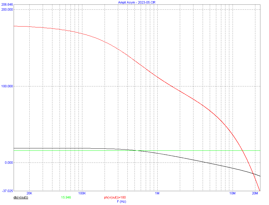

Concernant la boucle de contre-reaction , tu verras dans les courbes qui suivent une marge de phase supérieur à 70% avec une capa de 1n à la sortie, ce qui plutôt pas mal. Complètement dépendante de la capacité de compensation.

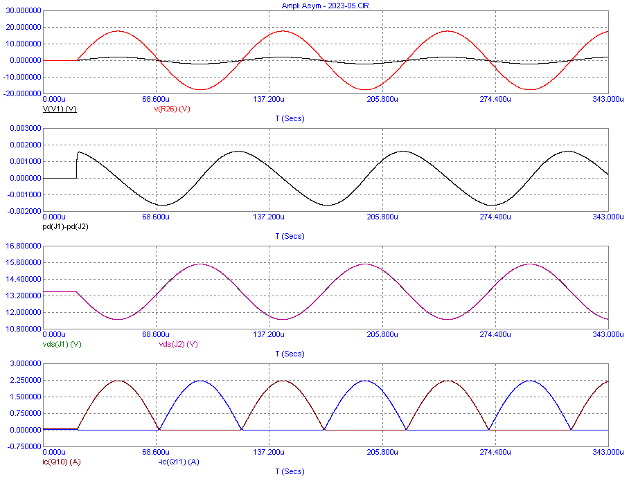

1/ fonctionnement en classe A
Courbe 1 : Entrée / sortie
Courbe 2 : Delta dissipation J1/J2
Courbe 3 : tension Vds J1/J2
Courbe 4 : courants dans le push-pull de sortie

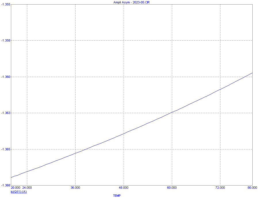

3/ Bias versus température
c'est stable de 20 à 80%

BP : environ 500KHz/-3dB
Marge de phase environ 72%

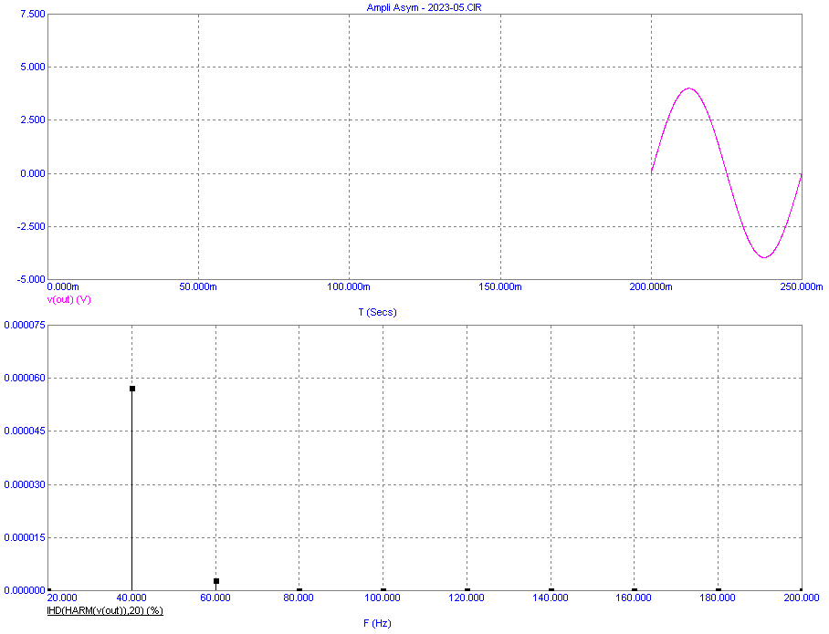

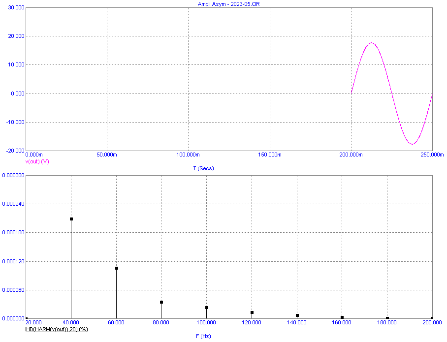

La suite avec les mesure de distorsion en simulation, en % sur les 10 premières harmoniques :
1/ 1Wrms, 1KHz
2/ 1Wrms, 20Hz
3/ 1Wrms , 10KHz
4/ 20W, 20Hz

Concernant les mesures en températures, je suppose que seuls les BJT de puissance et le Vbe multiplier sont sur un rad commun. Du coup, figes tu la température des autres BJT et Jfet pour la simulation de stabilité du Bias en fonction de la température?

Concernant la stabilité du bias : seuls les deux transistors de sortie seront sur le dissipateur. Les autres sont tous sur le PCB. Les deux transistors Q7/Q9 (TO-126) sont proches et un peu couplé thermiquement via le PCB. J'aurai pu les mettre sur le radiateur mais c'est plus simple à monter. De toute façon la température n'est bien répartie sur un dissipateur. Pour la simulation, la température appliquée est celle de tout le circuit. C'est donc effectivement en écarts par rapport à la réalité. Au doigt mouillée, je dirai qu'il y aura 10 à 20°C d'écart entre le dissipateur et la carte (genre 60°C l'un, et 45% l'autre) quelque que soit la température extérieure, si c'est écart reste à peu près stable, le bias ne bougera pas trop. A vérifier une fois l'ampli monté.

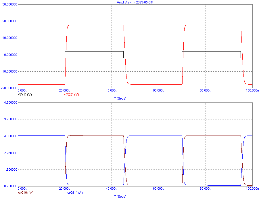

La mesure de phase et de la marge de phase est en boucle fermée sur résistance de 8 ohms en parallèle avec 1nF. Au simulateur, le slew rate est entre 1 et 1.5us à pleine échelle, Le carré est parfait jusque 10nF en sortie. Ensuite ca se dégrade de plus en plus jusque 1uF, mais ca reste stable.
Le relevé à 10nF//8R en sortie, sans le filtre HF à l'entrée :

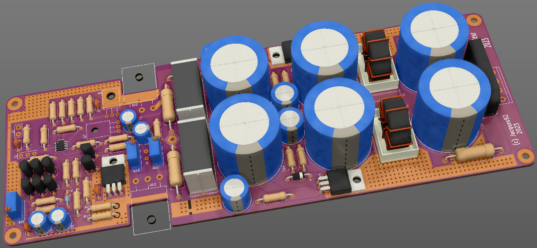

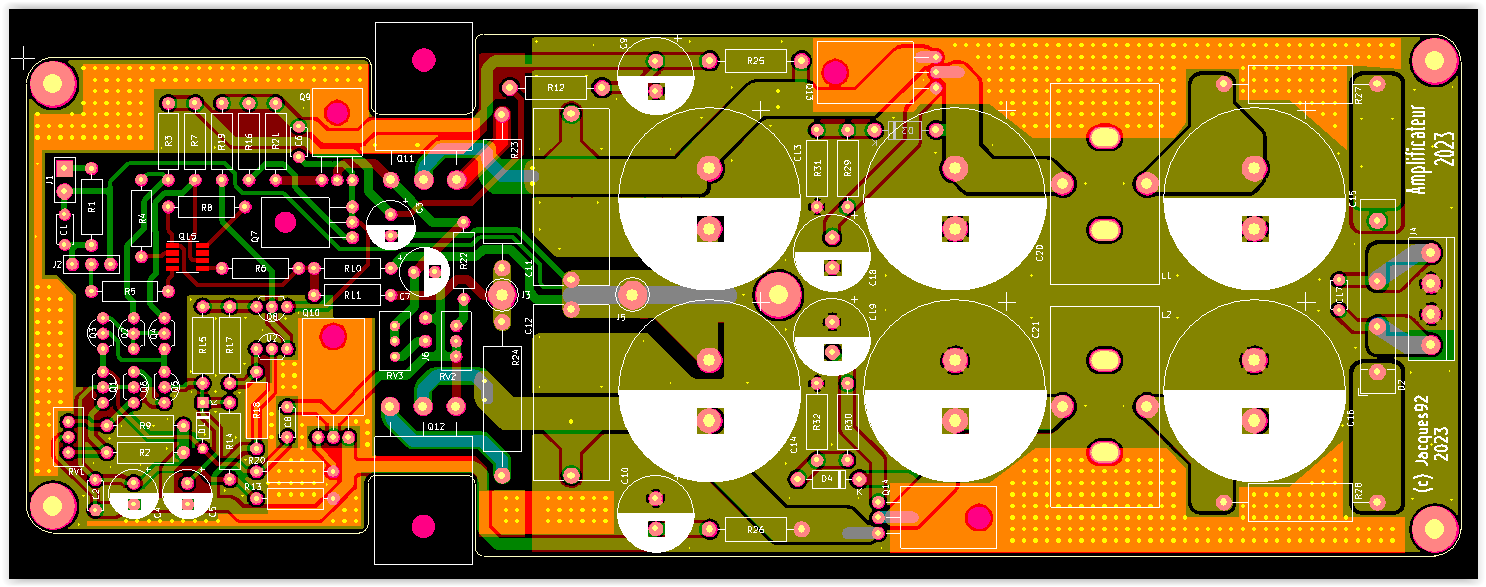

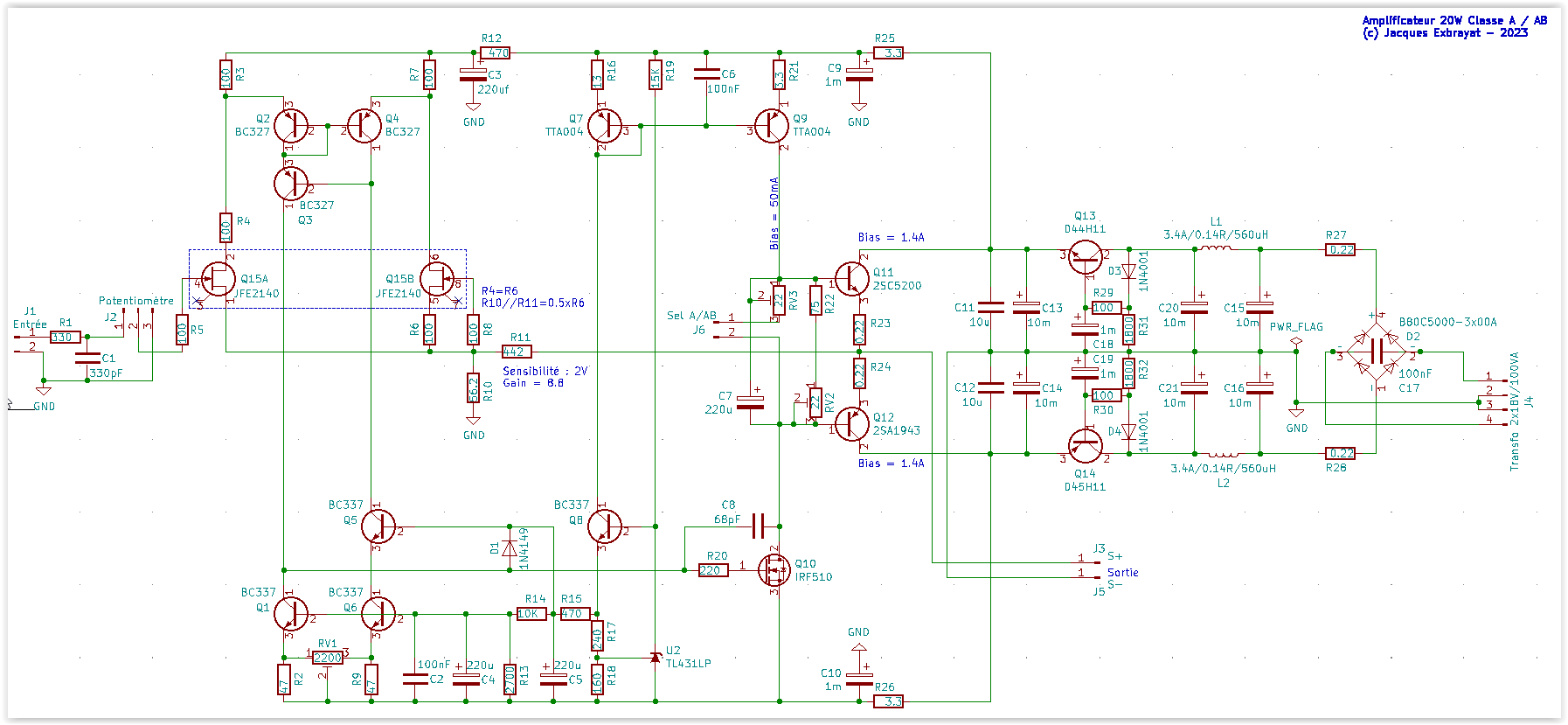

J'ai fait une première version du PCB. L'objectif est d'avoir pour chaque canal une carte unique avec l'ampli + l'alimentation mono. Elle sera montée entièrement sur le dissipateur peigne. Au milieu du boîtier, il y aura juste le transfo.
L'alimentation embarque 3 étages de filtrage / régulation : un étage RC, un étage LC puis une stabilisation + C. La stabilisation ne joue que sur la dynamique. En statique, elle suit le tension en amont, pour limiter les pertes et la dissipation des transistors de la la stabilisation.
Le schéma complet de la carte Ampli + Alim est celui-ci :
Première version de PCB.
Partie gauche : la section ampli,
Partie droite la section alim.
La sortie alim rencontre la sortie ampli au milieu du PCB, la charge étant branchée à cette endroit.
Le redressement est a l'opposé de l'entrée de l'ampli sur la carte pour éviter les interactions problématiques.

Je vois que tu as ajouté le réglage de l'offset entre les émetteurs de Q1 et Q6 par rapport au 1er schéma.
Quand je disais chatouilleux, c'est le courant de repos qui, suivant la position du curseur, peut varier de quelques mA à plus de 3A sur le schéma d'origine.
Je trouve 19dB de gain et donc 1,4Veff en entrée pour 20 W/8R.
Schéma remarquable par son originalité. Bravo !

(13/06/2023-15:51:04)6336A a écrit : Bonjour Jacques
Bonsoir 6336A,
Ah oui ! j'avoue que je n'ai même pas vérifié le fonctionnement aux limites du curseur. Effectivement c'est beaucoup trop sensible. Alors soit j'en trouve une trimmer de valeur de 4.7, soit j'en mets un de plus grande valeur en parallèle de la résistance. En plus il y a une erreur pour la résistance, ce n'est pas 75 mais 39 ohms (valeur utilisée pour la simu)
Merci pour cette remarque bien utile.
Concernant le gain c'est 1+(R11/R10) [sur le dernier schéma]. soit (442 ohm / 56.2 ) +1 = 8.86.
2Vx8.86=17.72V ce qui nous fait 39.8W crête dans 8 ohms et 20Wrms en sinus
