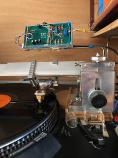

Bonjour ,
Premiers essai du pré pré V3 c'est hyper silencieux ...plus que l'hiraga deux (version Bruno)
P.S je remercie Joël qui réponds et assure en cas de problèmes à tous les niveaux .
écoutes à suivre ...
RE: Prepre Sylvestre
Bonsoir ,
Pour l'écoute je le trouve plus précis que l'hiraga deux ,c'est très bon à l'écoute même très bon ;-)

Encore un pré-pré-Silvestre  "on the air" .... (à la place d'un Hiraga2/autographe)
(no hummmmmm etc ...)
Un montage "minute" & PSU en boite carton
(pour test/temporaire).
Un concept pré-pré (et nulling) au "top" ....
Chapeau bas.
Que de la musique ....
Merciekes à joël.
