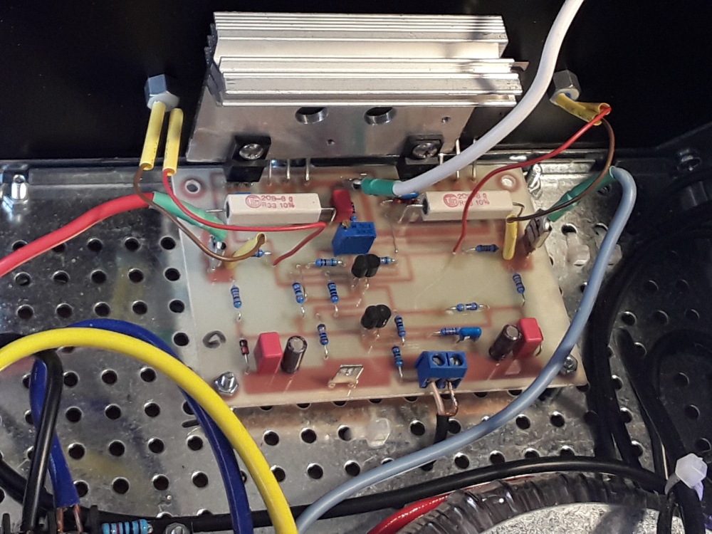

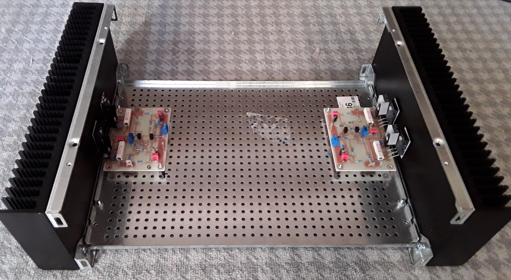

Mon tout premier montage avait été fait sur un pcb (ebay) que m'avait généreusement donné un membre du forum. Mais souhaitant que les transistors d'entrée soient en contact thermique les uns avec les autres, j'ai re-dessiné le pcb.
Voici la première mouture de l'ampli avec des radiateurs insuffisants pour les drivers
Ayant constaté que courant de bias augmentait de façon non contrôlée, j'ai essayé de corriger si possible ce défaut. J'ai augmenté dans un premier temps la taille des radiateurs pour les drivers.

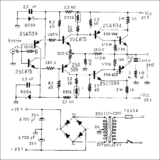

Dans le numéro 11 de la revue audiophile, il y est spécifié que l'original de cet ampli était un kit vendu sous licence qui avait eu un très gros succès au Japon dans les années 1976/77. Le schéma de l'original figure dans ce numéro 11 et on voit sur ce schéma la présence de deux CTN D33A. Une ctn est une résistance qui voit sa valeur diminuer quand la température augmente :

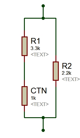

Le montage à réaliser est le suivant :

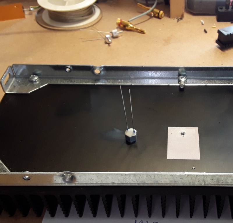

J 'ai donc commandé quatre ctn 1K à visser en M3, taraudé des trous sur les radiateurs de puissance et fixé les ctn.
Après avoir modifié les cartes j'ai relié les ctn aux cartes
Résultat : ça marche plutôt bien. Voici des mesures faites pour un bias de 1A (pas encore essayé plus haut) à 15 mn d'intervalle en partant de l'allumage de l'ampli.
Dérive de l'offset en sortie : inférieure à 20mV
Résistance mesurée de la CTN (débranchée de la carte) au bout de 2 heures : 620 ohms, donc d'après la doc la CTN est à une température de 38°C

Pas d'idée sur la disparition des CTN sinon peut être pour une incidence sur le son?

J'ai fait le test des drivers montés sur des dissipateurs séparés et ensuite sur le même dissipateur que les transistors de sortie.
C'est la dernière configuration qui a apporté la meilleure stabilité de l'offset.
Les transistors d'entrée sont couplés thermiquement par contact de leur surface plate pliée l'un sur l'autre avec un peu de graisse thermique et l'ensemble mis dans de la gaine TR.
L'ampli a fonctionné depuis ce matin et les dissipateurs sont à moins de 35°C (mesuré à la caméra thermique) la pièce est à 19°C.
