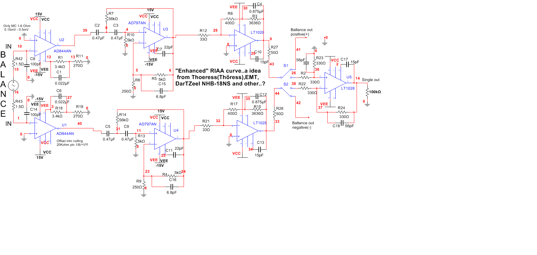

Bonsoir tout le monde,
Tous les commentaires, questions et recommandations critiques sont les bienvenus.
Premier niveau d'entrée - Common Base (pas de NFB), incl. constante de temps passive 2122 hertz.
Deuxième étage - Filtre subsonique (mal nécessaire !)
Troisième étage - 50/500 hertz, correction active (amplificateur inverseur)
Le dernier - collecter (somme) le signal de balance en un seul(single).
Les résistances R 42 et R 43 "fonctionne" seulement en simulation comme résistance interne par MC Cartridge.
En basse et haute fréquence. - souleve d'environ 2 db supplémentaires !

Cette entrée peut fonctionner avec tous les modèles MC de 1 à 6 ohms.
Pas besoin de changer le gain - car l'entrée est un convertisseur I/V.
Et la configuration Balance Topologie améliore considérablement le rapport signal/bruit !

(17/03/2023-21:49:12)Trifonov Audio a écrit : la configuration Balance Topologie améliore considérablement le rapport signal/bruit !
Le rapport signal sur bruit avec deux AOP n'est amélioré qu'en les mettant en parallèle. Ce n'est pas le cas. Par ailleurs, un étage "balanced" est plus bruyant qu'un étage seul qui fonctionnerait aussi bien ici car la charge d'entrée n'est pas "balanced" mais flottante.
L'AD844 est un AOP dit à contre-réaction en courant (terme inventé chez AD), et il est possible que les transistors de l'entrée in+ introduisent du bruit. Le tout est d'estimer s'il est négligeable ou non.
Pour obtenir les meilleures performances du LT1028, il semble important que les charges de ses entrées soient égales, ce qui demande d'insérer une résistance de 30 ohms entre son entrée in+ et la masse.
Merci pour votre attention!
Je suis d'accord avec vos remarques.
En principe, une topologie balance réduit le bruit sinphase (indépendamment de l'entrée flottante).
Entrées inverseuses AD 844 - ne sont-elles pas mises à la terre ("virtuelles") à travers 50 ohms ?
