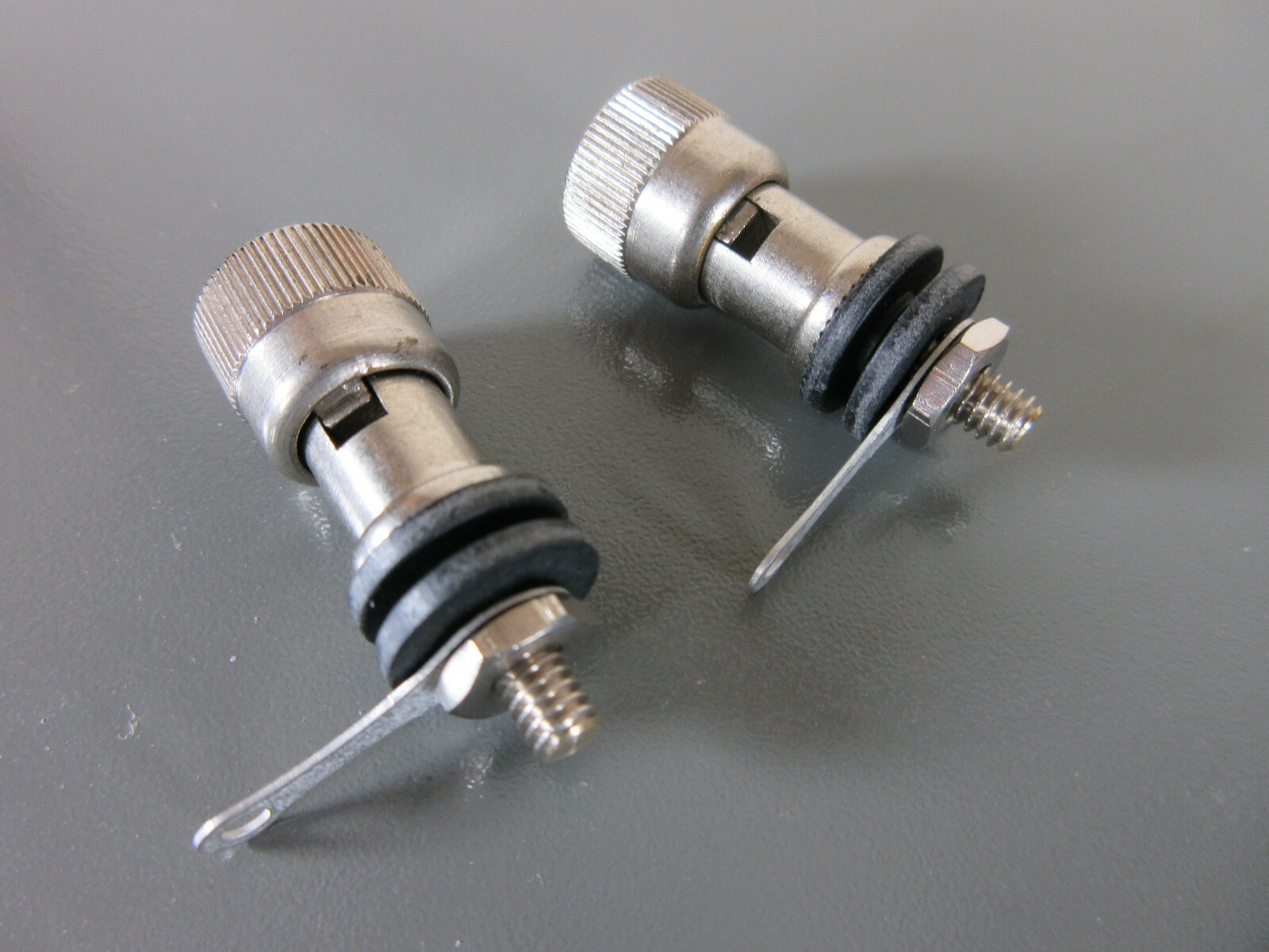

Bonjour Laurent,
Voilà des connecteurs trouvés sur Ebay dans lesquels je peux insérer mes Mogami 3103.
Il faut souder la tresse. Pas simple, mais on y arrive.
https://www.ebay.fr/usr/originalindustri...3561.l2559
Jean Claude [Image: s-l1600.jpg]

Merci Jean Claude ! une autre alternative. Je vais voir ca.
A+
